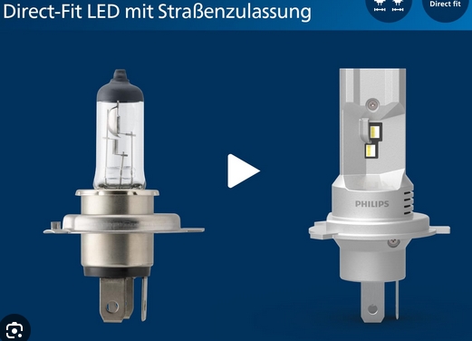

Curieux, j'ai l'impression que mon ampoule H4 restante est bloquée en mode plein phare.
Comodo en position off, j'arrive a faire des appels de phares.
Comodo en position veilleuse ou feu de croissement, impossible de faire des appels de phare (la H4 restante ne s'allume pas).
Donc soit elle reste bloquée en position feu de croissement ou en feu de route...
Je pense que c'est en feu de route, mais j'ai pas eu d'appel de phare contestataire ce matin... mais les panneaux étaient très visible ceci dit :o (rappel, c'est une LED chinoise 6500k)

Je ne vois pas comment l'ampoule rentre dans le phare avec le cache derrière perso.
n°73690184
ClioWillia​ms
Posté le 15-10-2025 à 18:03:42  profilanswer
Même avec le modèle Direct-Fit ?
11342U60B2X2
https://rehost.diberie.com/Picture/Get/f/440157
Message édité par ClioWilliams le 15-10-2025 à 18:06:47
11342U60B2X2
Là, ça passe oui.
