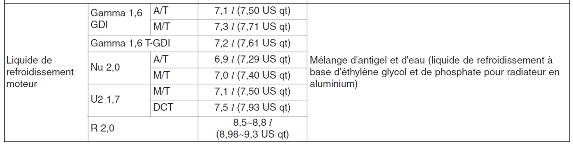

J'ai une question LDR : mon manuel préconise un "mélange d'antigel et d'eau (liquide de refroidissement à base d’éthylène glycol et de phosphate compatible avec les radiateurs en aluminium)" :
https://rehost.diberie.com/Picture/Get/r/441790
C'est pour une Hyundai Tucson de 2017 1.7 Crdi.
Est-ce que ça correspond à du LDR type "P-OAT" ?
Et que risque-t-on si un LDR type "universel" est remis à la place du P-OAT ?

mirtouf
Light is right !
Posté le 21-10-2025 à 16:29:59  profilanswer
C'est du LDR organo-phosphaté, c'est commun sur les bagnoles asiatiques. Je déconseille le LDR "universel" pour ce type de véhicule.

singsonn
Posté le 21-10-2025 à 17:19:42  profilanswer
Merci, je vais faire faire la vidange chez un garagiste indépendant prochainement.
Je lui rappelerai bien qu'il ne me mette pas d'universel alors.

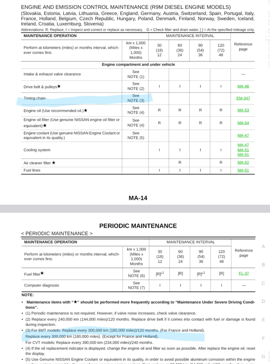

Hello  :hello:
Vous connaissez l'intervalle de remplacement d'une chaîne sur un r9m (1.6 dci 130) ?
Un pote sur le xtrail a eu une reco de remplacement à 300000km OU 10 ans. Pour les 10 ans ça me paraît un peu abusé pour une chaîne...
J'ai trouvé quelques docs (pour un Qashqai) mais c'est pas super clair :
For MT model: Replace every 300 000km (180 000 miles) / 120 months. For CVT model: Replace every 160 000km (96 000 miles) / 240 months.
https://www.nissan.co.za/content/da [...] ashqai.pdf
Je pige pas la différence entre la transmission manuelle et automatique pour une reco de chaîne  :pt1cable:

fegre
Voleur professionnel
Posté le 23-10-2025 à 15:45:56  profilanswer
La CVT fait tourner le moteur a un régime fixe, qui est peut être plus contraignant ?
Perso j'aurai dit l'inverse mais bon :o

nniv
Tâche incolore
Posté le 23-10-2025 à 17:40:43  profilanswer
J'ai encore trouvé mieux :
https://rehost.diberie.com/Picture/Get/r/442413
Le changement tous les 120 mois c'est QUE pour la France et la Hollande  :pt1cable:
n°73731454

15-20 ans à cause des guides en plastique qui se transforment en cristal, pourquoi pas. Mais là...
Message édité par ClioWilliams le 23-10-2025 à 20:50:13
n°73733275
nniv
Tâche incolore
Posté le 24-10-2025 à 08:49:18  profilanswer
ClioWilliams a écrit :
Une durée pour un kit chaîne ?!
Que pour la France et les Pays-Bas  [:kupfer:1]
Bref, je vais dire à mon pote de pas la remplacer tant qu'elle ne fait pas de bruits suspects.
n°73733708
chaced
Posté le 24-10-2025 à 10:10:46  profilanswer
idem sur ma lexus, il y a une préco a 500000 km pour la chaine. (qui fait des préco pareille ? oO )
n°73734715
fegre
Posté le 24-10-2025 à 12:56:40  profilanswer
Ceux qui croient fort en leur voiture mais pas trop quand même :lol:
n°73734786
Natopsi
☄️Just end it already!☄️
Posté le 24-10-2025 à 13:11:49  profilanswer
Une telle preco ça doit correspondre entre 5000 et 10000 heures de fonctionnement.
Je suppose que quand le moulin s'est tapé les essais au banc ils ont mesurés l'usure de la chaîne a la fin et extrapolé pour calculer le moment ou elle deviendrait trop étirée :D
⚡ACH/VDS⚡HFRCoin◈1435mm⚡
n°73734795
HumanRAGE
Posté le 24-10-2025 à 13:13:24  profilanswer
les chaines ca a toujours été dans les 300-500 mkm non ? :??:
controle...
Message édité par HumanRAGE le 24-10-2025 à 13:13:38
n°73734805
Le Profana​teur
Passéiste désincarné
Posté le 24-10-2025 à 13:14:58  profilanswer
Le plus gros risque c'est un tendeur qui se bloque et donc une chaine qui se détend :o
n°73734812
HumanRAGE
Posté le 24-10-2025 à 13:17:48  profilanswer
le tendeur n'a qu'une certaine amplitude de toute façon :D
n°73735305
true-wiwi
Posté le 24-10-2025 à 14:45:37  profilanswer
Un collègue dont la corse vient de lâcher, chaine de distribution pétée à 250k km sur un mazout. Il était un peu blasé...
n°73735639
coco2782
Posté le 24-10-2025 à 15:42:40  profilanswer
À plus de 200k ça fait pas de Mal de vérifier ...
n°73735685
patrick220​00
Posté le 24-10-2025 à 15:51:15  profilanswer
En théorie une chaîne c'était beaucoup plus robuste mais c'est de moins en moins vrai.  Les 1,4 tsi de wv cassaient bien rapidement  https://www.dreamster.fr/moteurs-ts [...] bsolument/  , c'est redevenu fiable en revenant à une courroie, celle du 1.5diesel Stellantis c'est aussi problématique .  https://www.quechoisir.org/actualit [...] e-n132914/
Message édité par patrick22000 le 24-10-2025 à 15:51:41
n°73735860
Coq
( ͡° ͜ʖ ͡°)
Posté le 24-10-2025 à 16:20:15  profilanswer
Une vidange de boite automatique, ça s'envisage à quel intervalle (km/années)?
La mienne a 126.000 et j'ignore son historique.
Volvo v90 D3, 2017
