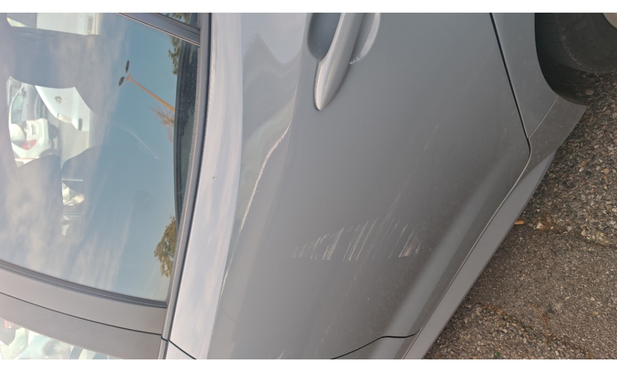

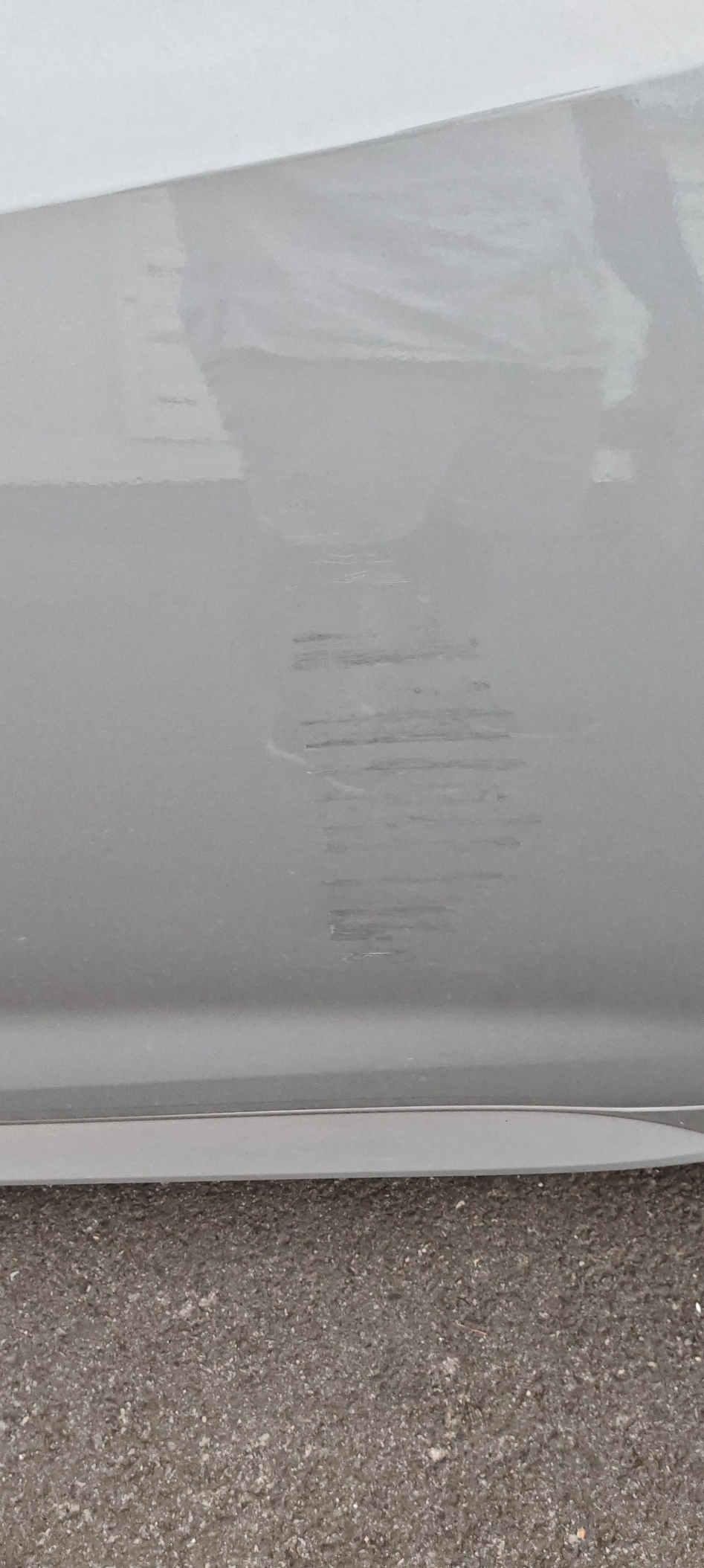

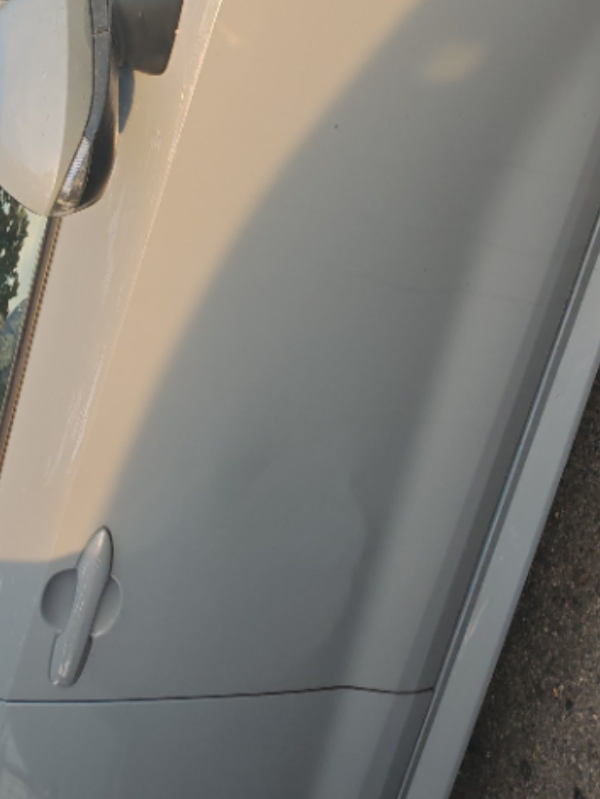

Posté le 20-08-2026 à 14:04:35  profilanswer
Je voulais avoir un estimatif de coût de réparation pour remettre à neuf ceci :
https://rehost.diberie.com/Picture/Get/r/537567
La personne m'a renvoyé une nouvelle photo avec vernis appliqué apparemment... Pas convainquant
https://rehost.diberie.com/Picture/Get/r/537568
Et un enfoncement sur la portière passager
https://rehost.diberie.com/Picture/Get/r/537569
Il s'agit d'un véhicule qui est attractif au niveau prix, ça me tente bien à condition que les coûts de carrossiers ne soient pas faramineux.
Vous seriez en mesure de me faire un estimatif à la louche ? :)

Posté le 20-08-2026 à 14:49:26  profilanswer
Vernis par dessus la rayure  :heink:
Il aura fallu polir plutôt et voir si ça part
Tous dépend le résultat , debosselage sans peinture
Ou élément a repeindre
Compte 500/1000€ histoire d'être large large selon le niveau de résultat attendu

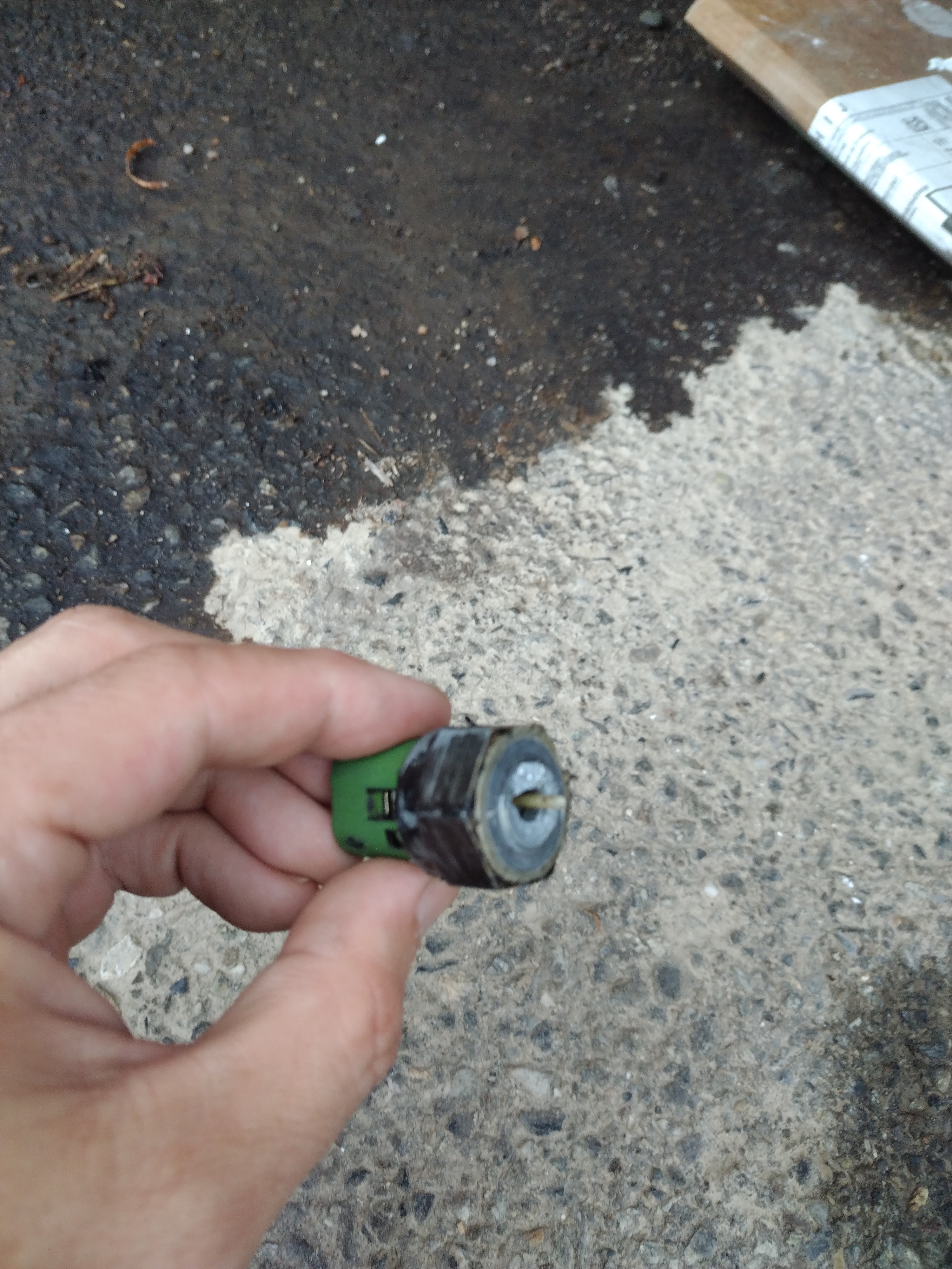

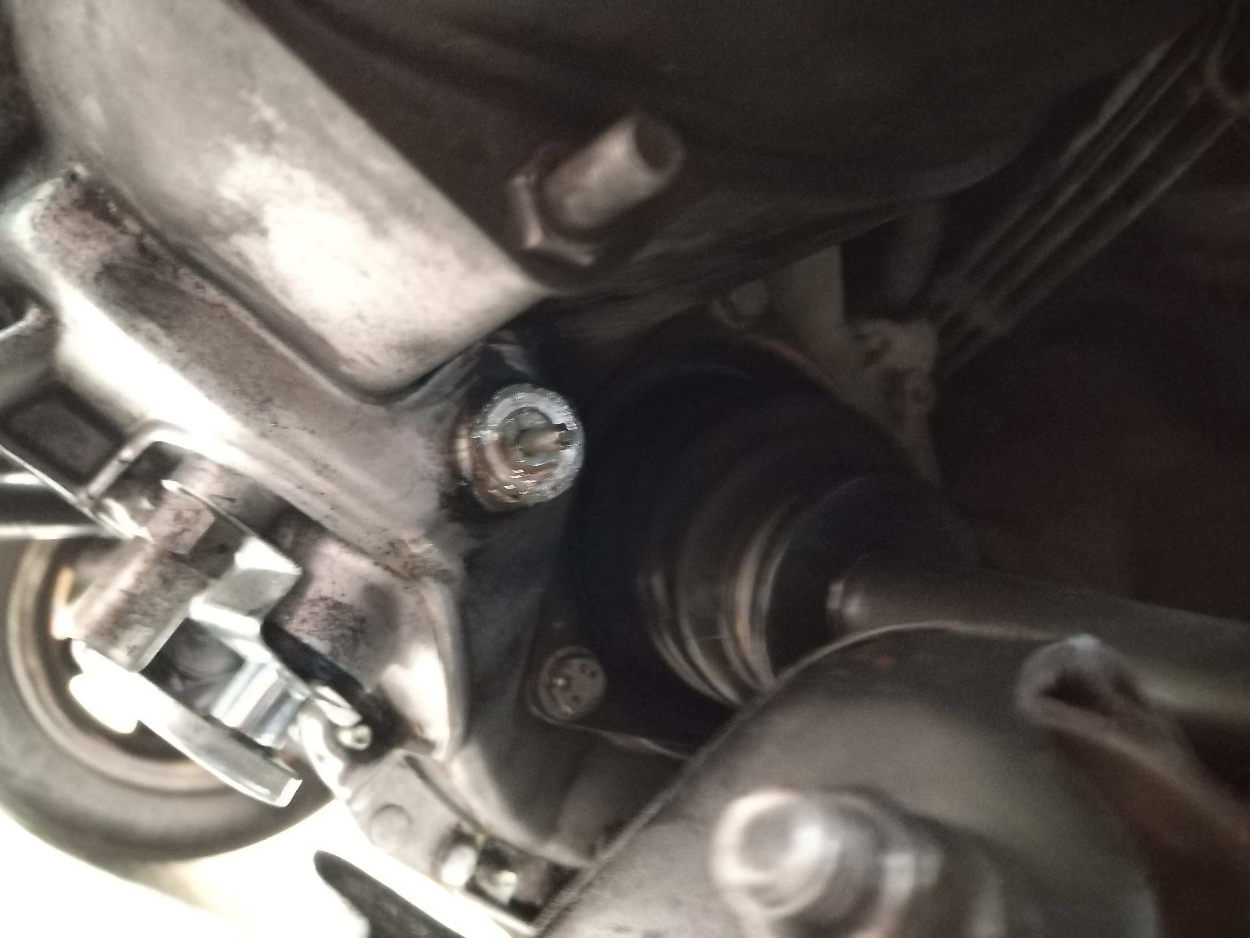

mockfella a écrit :
Et après inspection, il s'est avéré que ça venait du contacteur de feu de recul  :heink:
Pas au niveau du filetage, mais à la jointure plastique/métal. Je ne sais pas si ça se voit bien sur la photo.
https://rehost.diberie.com/Picture/Get/r/532563
Pour quelle raison ça s'est mis à pisser ? aucune idée, j'ai peut-être trituré un peu le connecteur en le débranchant..?
Ou alors en réduisant la fuite d'un côté ça a mis plus de pression de l'autre ? Et du coup ça sera rebelote en réglant celle-ci ?
Nul ne le sait [:implosion du caca]
J'ai tenté une réparation à base de bombe d'étanchéité mais c'est un échec, évidemment, ça pisse avant que le coating soit sec  :pfff: Faudrait vider, bien dégraisser, mettre le coating et remplir pour bien faire... sans garantie que ça fonctionne dans le temps, à la température de fonctionnement, avec les vibrations, etc.
Bon du coup j'aimerais changer ce contacteur, ça vaut 10 balles, on va pas se faire chier le mandrin :o
Je suppose que je vais être obligé de RE vidanger la boîte ? Ou existe-t-il une astuce de vieux briscard pour faire ça sans tout vider ?
Merci :jap:
J'ai donc commandé le fameux contacteur, bien reçu et je me suis mis au boulot ce soir, pour déjà voir à quel point j'allais galérer à le virer... J'ai pas été déçu...
J'ai pris une clé plate, j'ai appliqué un minimum de force, et ça a bougé direct  :heink:
Et dans le sens de vissage, pareil  :heink:
Et pouf, il m'est tombé dans la main, cassé  :ouch:
Voyez plutôt le carnage...
https://rehost.diberie.com/Picture/Get/r/537659
https://rehost.diberie.com/Picture/Get/r/537660
En y regardant de plus près, j'ai l'impression que ça avait déjà été rafistolé, mais je ne peux pas vraiment l'affirmer.
Bon alors là.... Je me retrouve bien con parce que je n'ai aucune idée de la manière de procéder pour virer ce bout taraudé du filetage  :cry:
Des idées de par où commencer ?

Posté le 20-08-2026 à 19:57:00  profilanswer
Faut voir comment c'est foutu sur le nouveau capteur. Mais j'ai l'impression que la meilleure chance de salut c'est d'arriver à arracher le plongeur au centre et d'enfoncer un extracteur de vis dans le trou résultant.
Message édité par Natopsi le 20-08-2026 à 19:57:13

ecureuil63
Posté le 20-08-2026 à 20:43:47  profilanswer
Queue de cochon, tourne a gauche ? Mais comme dis faut un passage
Sinon a l'ancienne embout style torx enfoncer au marteau  :whistle:

mockfella
Posté le 20-08-2026 à 21:59:33  profilanswer
Je nouveau contacteur est tout d'une pièce, bien beau avec son pas de vis qui va bien...
J'ai peur  [:max evans]
Mais la peur n'évitant pas le danger je vais tenter tout ce que je peux. J'ai un weekend pour régler ça  [:dopador:1]

ecureuil63
Posté le 20-08-2026 à 22:14:29  profilanswer
Au pire tu fera la boîte , 100 balle et l'embrayage en même temps
 :o  juste du temps en plus mais rien d'insurmontable

anyb0dy
Posté le 20-08-2026 à 22:31:01  profilanswer
Si le filetage est pas trop serré dans le taraudage tu dois pouvoir coller une pièce ou une douille sur le morceau dans le taraudage et le tourner mais j’insiste sur le SI initial. Bonne chance.

mockfella
Posté le 20-08-2026 à 22:31:02  profilanswer
Ça c'est l'esprit  [:cloud_]
Au pire je bricole un truc pour éviter que ça puisse par là, je remets huile et je commande une boîte  [:am73]
Ça m'excite un peu :o

mockfella
Posté le 22-08-2026 à 13:40:50  profilanswer
mockfella a écrit :
Au pire je bricole un truc pour éviter que ça pisse par là, je remets huile et je commande une boîte  [:am73]
Bon ben tant pis, la boîte ça sera pour une autre fois  :(
Finalement ça s'est beaucoup trop bien passé, c'est l'astuce du torx rentré en force qui a marché direct, sans forcer au dévissage  :??:
Il y avait bien une sorte de mastic d'étanchéité dans le filetage et autour du bouzin... Très bizarre tout ça.
J'ai remonté la pièce neuve et rempli la boîte, ça n'a plus l'air de pisser du tout. Je contrôlerai après avoir un peu roulé...
Merci encore pour les astuces :jap:
Message édité par mockfella le 22-08-2026 à 13:42:12
