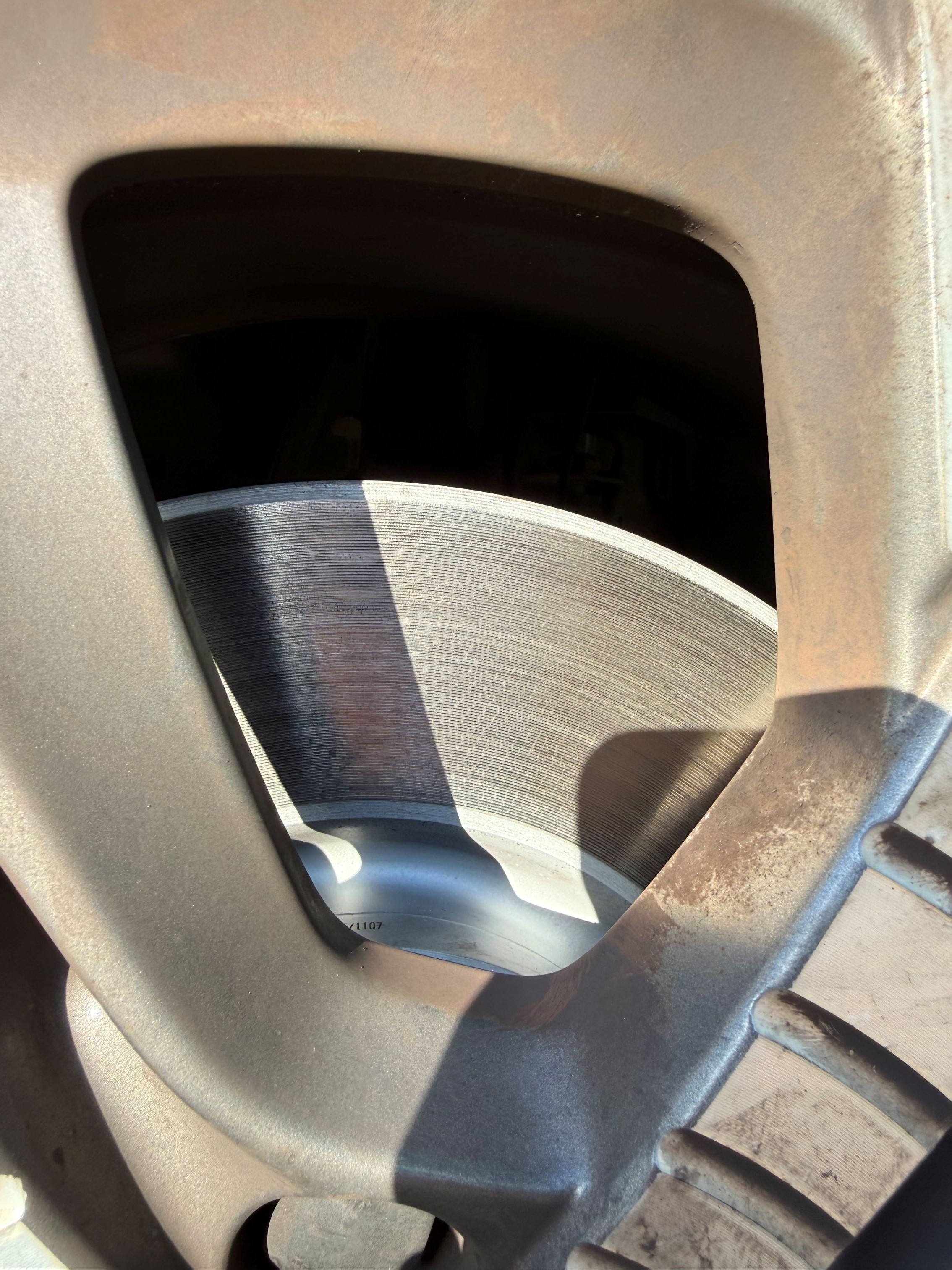

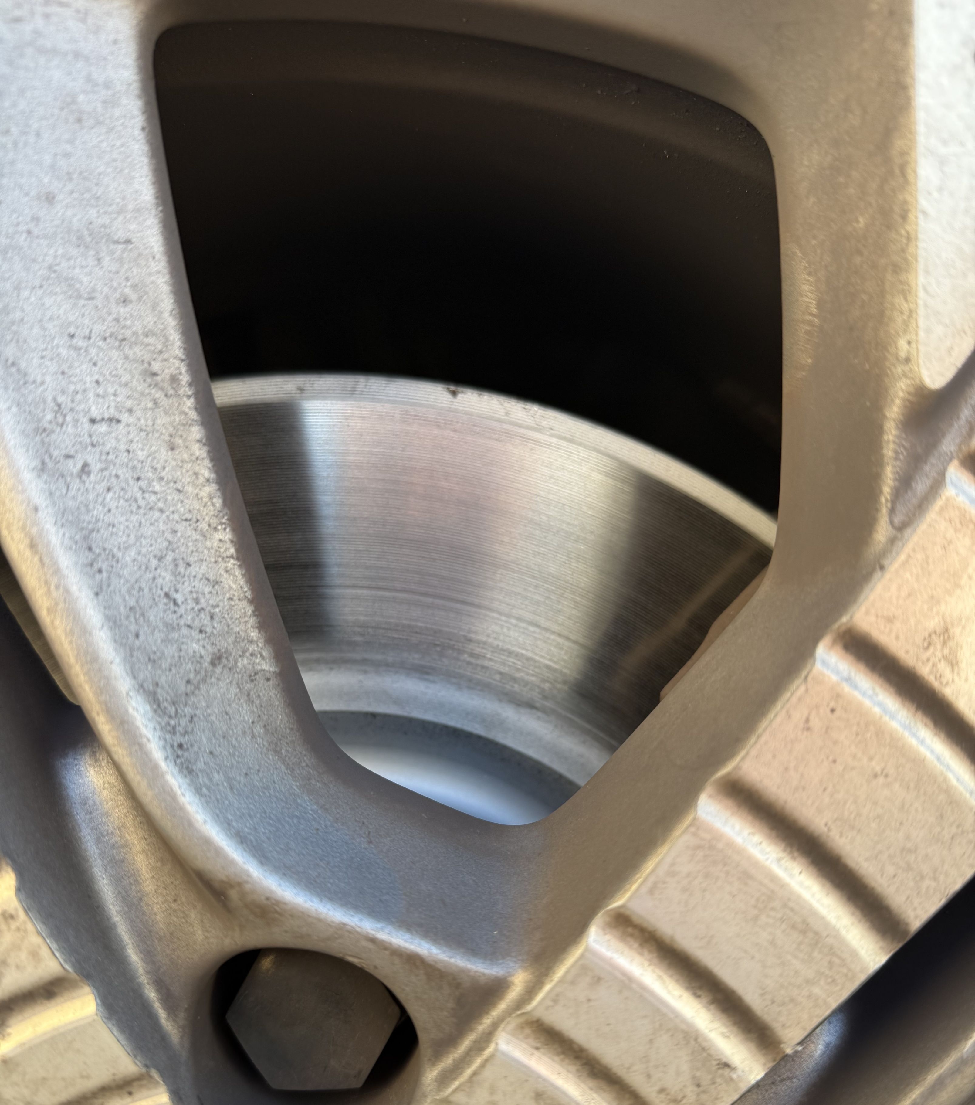

Je viens de changer les disques et plaquettes avant sur ma voiture
Après un trajet de 30 km sans freinage brusque ou fort, je constate que la plaquette d'un coté n'appuie pas sur toute la surface du disque
Je dois m'inquiéter ou bien ça va s'ajuster avec le rodage ?
Voici la photo de chaque coté pour comparer, sur la première la trace est bien nette et prend toute la surface du disque, pas sur la deuxième :
https://rehost.diberie.com/Picture/Get/t/538158
https://rehost.diberie.com/Picture/Get/t/538157
n°75192485
hunter_kil​ler
For great justice !
Posté le 23-08-2026 à 00:44:08  profilanswer
Si tu trouves que c est pas uniforme, ça peut être un mauvais montage voir l étrier grippé.
Mais attend encore 200 /300 km pour voir

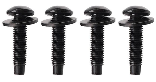

je me lance dans la meca sur mon c8 merguez :o
le bouclier, si c'est bien le terme, sous le moteur tient avec des vis, certaines avec quelques mm non filetés au bout, comme ici en photo, à quoi ça sert ?
https://i.ibb.co/v8bLPHy/image.png
Message édité par TheCreator le 26-08-2026 à 15:28:45
n°75207959
fegre
Voleur professionnel
Posté le 26-08-2026 à 15:30:41  profilanswer
A la centrer dans son trou? Toujours chiant de trouver le trou ( :o ) quand le filetage vient jusqu'au bout puisqu'il vient porter sur les rebords justement
