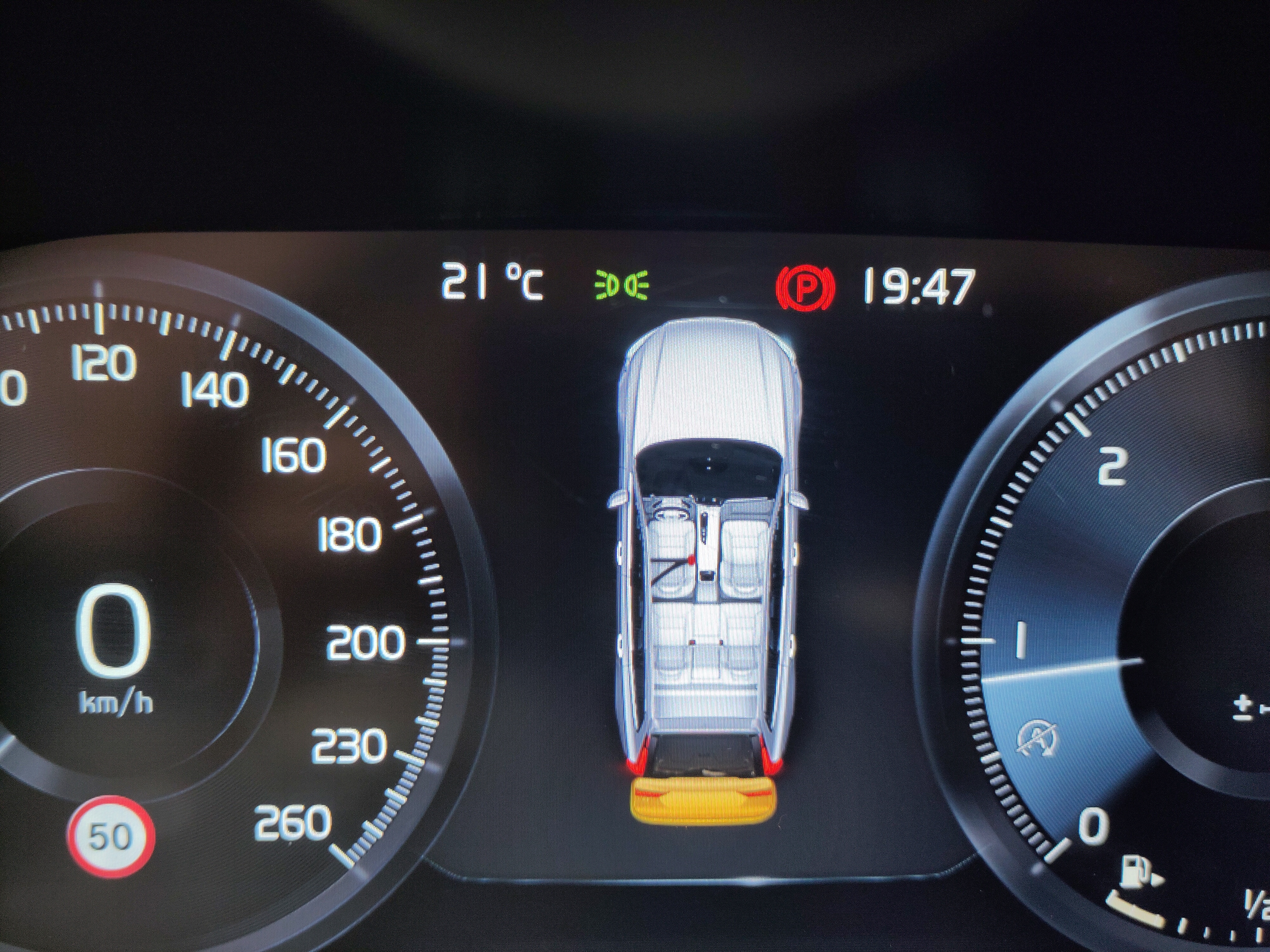

https://rehost.diberie.com/Picture/Get/r/434709
J'ai de temps en temps le coffre qui ne se ferme pas complètement; j'ai pris l'habitude de l'aider un peu pour qu'il se verrouille à fond, mais je perds tout l'intérêt d'une fermeture automatique évidemment  [:mega_bit_1024] On dirait que le hayon rebondit et que ça empêche le verrouillage.
C'est des "vérins de hayon motorisé" ou "vérins électriques" pour l'ouverture et la fermeture.
Ca peut tomber en panne avec l'âge (2017)? Ou c'est une histoire de réglage?
(Volvo v90 2017)

Posté le 22-09-2025 à 15:15:56  profilanswer
Réinitialisation de la course à faire ?

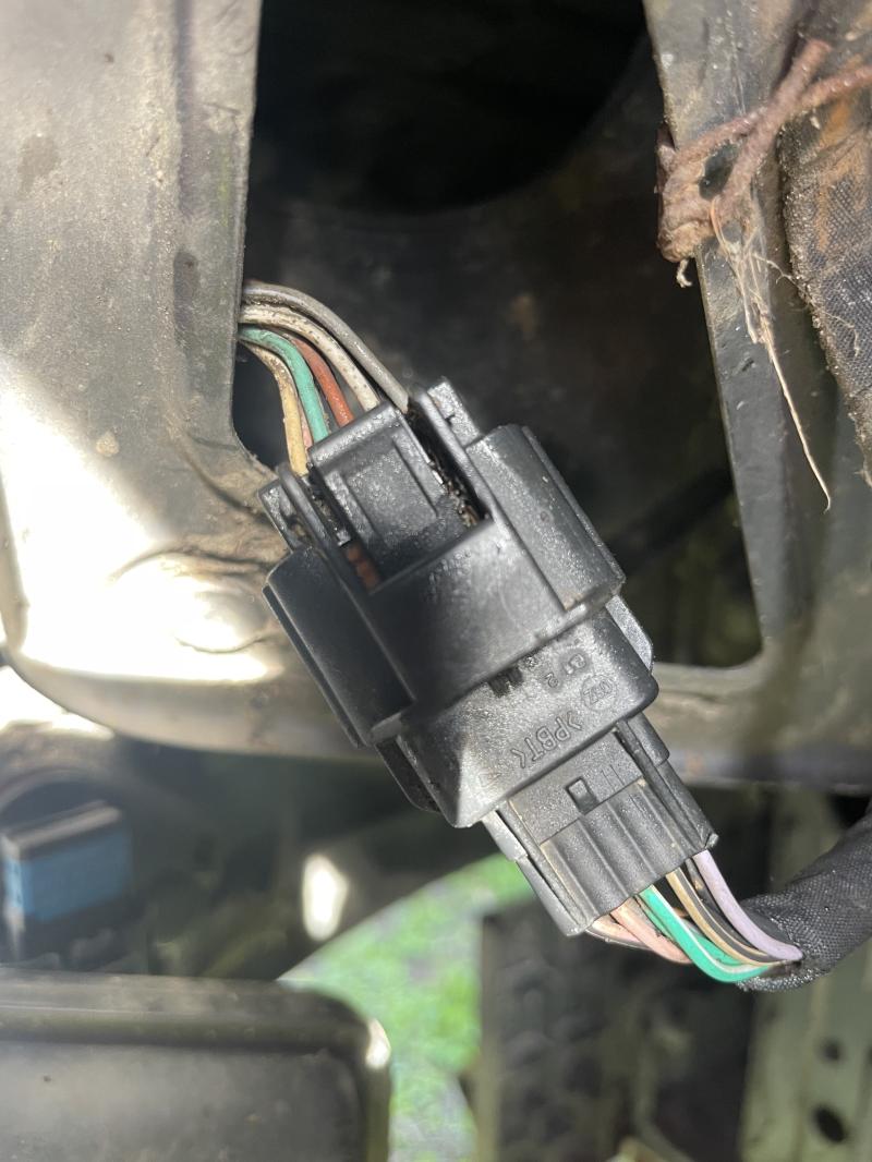

Grinch a écrit :
ton connecteur a une sale gueule + pleins de poussières
en 1er temps simple, prends une bombe de nettoyant contact (7€) et arrose généreusement les 2 cotés puis test, il y a une chance que ça règle le souci
https://rehost.diberie.com/Picture/Get/t/433734
bitubo a écrit :
faudrait vérifier si le 12 arrive bien sur le fusible
et sur le fil de la broche
après faut juste un plan ou identifier le fil de l'antibrouillard
le nettoyage de la broche oui c'est a faire c'est clair :d
fegre a écrit :
+1, combiné au choc à l'avant ça sent le truc qui a roulé déconnecté ou calé au mauvais endroit et les deux parties sont dégueulasses maintenant
Merci pour vos différents retours. J’ai donc acheté la fameuse bombe, j’en ai mis plusieurs fois sur la connectique mais rien n’y fait.
Pour le fil de la broche, comment puis-je vérifier que le 12V arrive bien ? J’ai un multimètre mais je ne m’en sers jamais donc pas expert du tout.
Sinon, puis-je trouver une pièce de rechange (je ne trouve pas la référence) et la brancher avec des dominos / wagos ?
Merci d’avance. :jap:

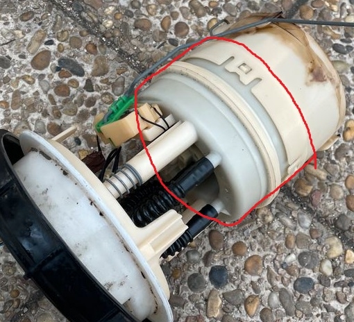

fegre a écrit :
Je confirme, j'ai eu au moins une voiture qui n'en avait pas non plus... la 307 1.6 110
https://forum-auto.caradisiac.com/t [...] r-presence
Sur 307 1.6e 110
https://rehost.diberie.com/Picture/Get/f/435104
Message édité par ClioWilliams le 23-09-2025 à 22:56:00

Posté le 24-09-2025 à 09:59:15  profilanswer
Je considérais ça comme la crépine étant donné qu'il faut changer tout le foutu bloc et que le filtre ne se détaille pas... Je m'étais même retrouvé comme un con avec un filtre inutile vu qu'oscaro référence des filtres à carburant avec ce modèle :fou:
