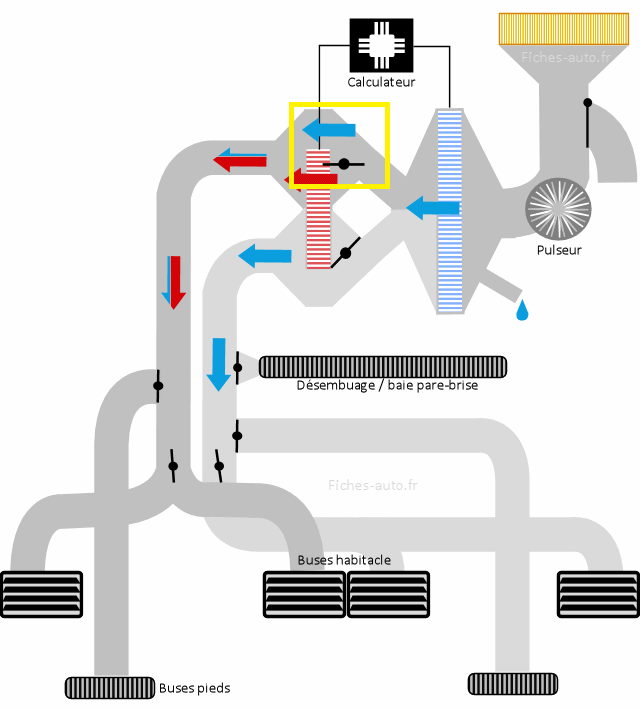

Grinch a écrit :
comme l'a dit Quentin c'est un souci connu, les engrenages plastiques casses, ils vendent meme un kit de réparation un peu partout
pleins de topics sur internet en parle
CLIMATISATION BIZONE SUR C4 CITROEN
https://i.ytimg.com/vi/MDt2aXZimlQ/mqdefault.jpg
https://rehost.diberie.com/Picture/Get/f/412065
BON  [:saint_luyat:2]
J'ai démonté la boite à gant et remplacé la petit palette de merde là, pour la direction des flux c'était bien ça le pb.
Par contre pour le coté gauche qui est plus chaud que le coté droit j'ai pas d'explications car il y avait déjà un kit de rattrapage dessus et en bon état. J'ai remplacé quand même les pignons.
Coté conducteur, une fois le servo moteur viré, à la main je met le pignon coté véhicule à fond anti horaire, c'est toujours moins froid qu'à droite.
J'ai quand même checké le moteur il ne bouge pas entre LO et 24, mais c'est pareil à droite (test à 32° aujourd'hui), et puis encore une fois même sans moteur quand je met en butée le bidule c'est pareil.
Et puis nixamer l'accessibilité coté conducteur là.
Des idées ? :o
J'avais lu qu'un manque de gaz pouvait faire ça aussi, un déséquilibre de température par coté.
ou un volet cassé comme disait quentincc ?
Message édité par jeffk le 18-08-2025 à 19:00:15
Des idées ? :o
quentincc a écrit :
C'est pas expliqué sur ton schéma mais le volet collé au radiateur en rouge permet de contrôler la température, plus ou moins ouvert = plus ou moins chaud.
Dans ton cas (bizone température uniquement), tu as deux volets indépendants (un servo moteur + roue dentée pour chacun), un pour chaque coté (conducteur/passager) donc il est aussi possible de n'avoir que "du chaud" d'un coté lorsqu'un des deux volets est HS. De plus vu l'extrait du manuel, le volet pour la direction de l'air vers le parebrise et les buses habitacles est commun (et tu choisis soit l'un soit l'autre soit rien)
J'ai moyennement suivi tes messages sur le topic mais j'espère pour toi que ce n'est qu'un servo moteur/roue dentée à changer, si t'as un volet cassé c'est vraiment la merde (si t'as une caméra endoscopique n'hésite pas à déposer une des buses habitacles pour aller jeter un oeil), il faudrait déposer toute la planche de bord et démonter tout le bloc chauffage/clim pour remplacer/réparer ça (ou bien bidouiller en coupant le bloc en deux pour faire une réparation de fortune...).
Je viens de relire le post de quenticc ci dessus, enfaite ca serait comme ça (mais avec un chois de direction commun), et le truc en jaune serait pété ?
Je vois pas comment le mixage peut être indépendant et les choix de flux commun, sans que j'ai aussi une fuite de chaud à droite.
https://img.super-h.fr/images/2025/08/18/2d9685c13984ff102e84c38a3d642ef3.png
Message édité par jeffk le 18-08-2025 à 19:53:26

n°73377491
quentincc
It's all ogre now
Posté le 18-08-2025 à 19:57:51  profilanswer
Tu as une redondance des trappes/volets pour régler le chaud/froid de chaque côté, chaque côté est indépendant niveau chaud/froid, la direction du flux reste "commune" (en gros une trappe/volet qui bouge dans deux conduits différents en même temps, avec un accouplement ou non entre les deux
Edit : Trappe/volet ou moteur commun, pour faire des économies
Message édité par quentincc le 18-08-2025 à 19:58:46
