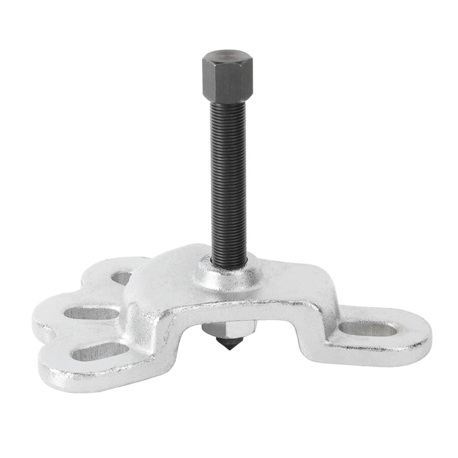

dites, en montant mes amortos de ma polo j'ai vu qu'un des etriers lechait un peu trop le cuvelage, mais tambour soudé au moyeu par les 20 ans sans démontage, une idée ? :D

De quoi parle tu ? Étrier = a disque ? Tambour ba tambour

les GARNITURES sont probablements bloquées dans le TAMBOUR :D

Posté le 16-07-2025 à 00:54:48  profilanswer
tu entoures ton tambour de deux sangles à cliquet et tu te laisses de quoi te faire des poignées, puis chocage du tambour au maillet de carreleur pendant que tu ramènes en va-et-vient le tambour vers toi à l'aide de tes sangles
faut être deux dans l'idéal si c grippé sa mère
sinon si t'es vraiment seul et flemmard il y a la technique de remettre deux vis de roue en opposé et de faire tes va-et-vient en choppant tes vis à la pince multiprises. ça fait les bras mais tu peux choquer et tirer en même temps :spamafote:
t'oublieras pas de virer l'écrou central :o :D

https://s1.medias-norauto.fr/images_produits/3501361315835_7/900x900/extracteur-de-moyeu-norauto-3-branches--2372758.jpg
Sinon il y a des outils fait pour  :o
Pas ce modèle la par contre , grosse daube payer 12€fdpin
Mais même pas compatible 4x100  :pt1cable: y'a fallu le meulé
