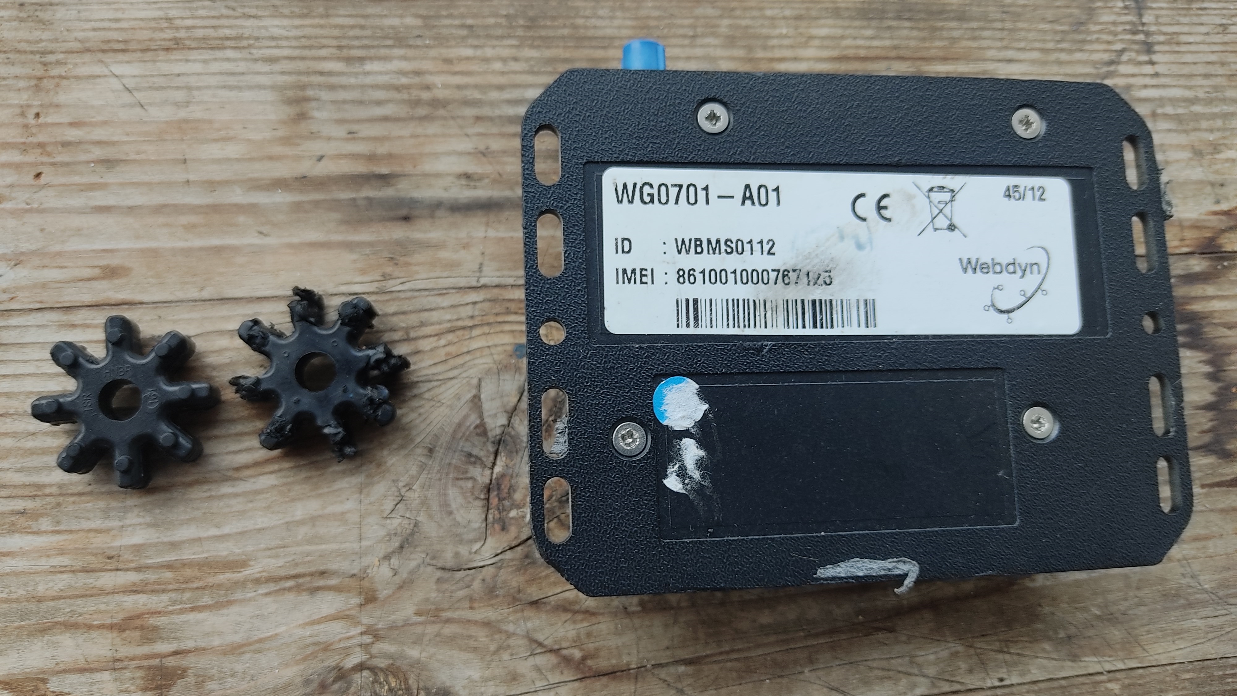

En changeant le coupleur de la DA assistée électrique (l"engrenage" moisi à gauche sur la photo) je suis tombé sur ce boîtier (à droite sur la photo :o ) caché dans les tréfonds du tableau de bord.
Installé et raccordé très proprement, sûrement par un pro.
C'est peut-être un tracker GPS, il y avait une antenne aussi, pas trop d'infos sinon (neuf, le véhicule était pendant 2 ans au service d'une société, ça pourrait expliquer sa présence).
Branché sur le 12v permanent, sa veilleuse était allumée même contact coupé. Du coup je l'ai viré.
J'espère avoir trouvé pourquoi mes batteries ne tiennent pas plus de trois ans :lol:
https://rehost.diberie.com/Picture/Get/r/209036
Sinon :o  je n'ai plus d'à-coup dans le volant et en bonus plus non plus de bruits parasites sur les aspérités..
Je up ce post car  ma ceed 2 de 2013 sort du CT à 190 000 kms: refusé à cause du coupleur de la DA assistée électrique (jeu excessif ds la colonne de direction: direction qui claque qd on tourne le volant avec la direction assistée). Pour le contrôleur c'est très dangereux de continuer ainsi...ça n'est pas ce que j'avais compris du pb, mais c'est lui le pro. Ca fait 30 000 kms environ, je pensais pouvoir continuer à rouler sans m'en occuper :(
La pièce coupable:
