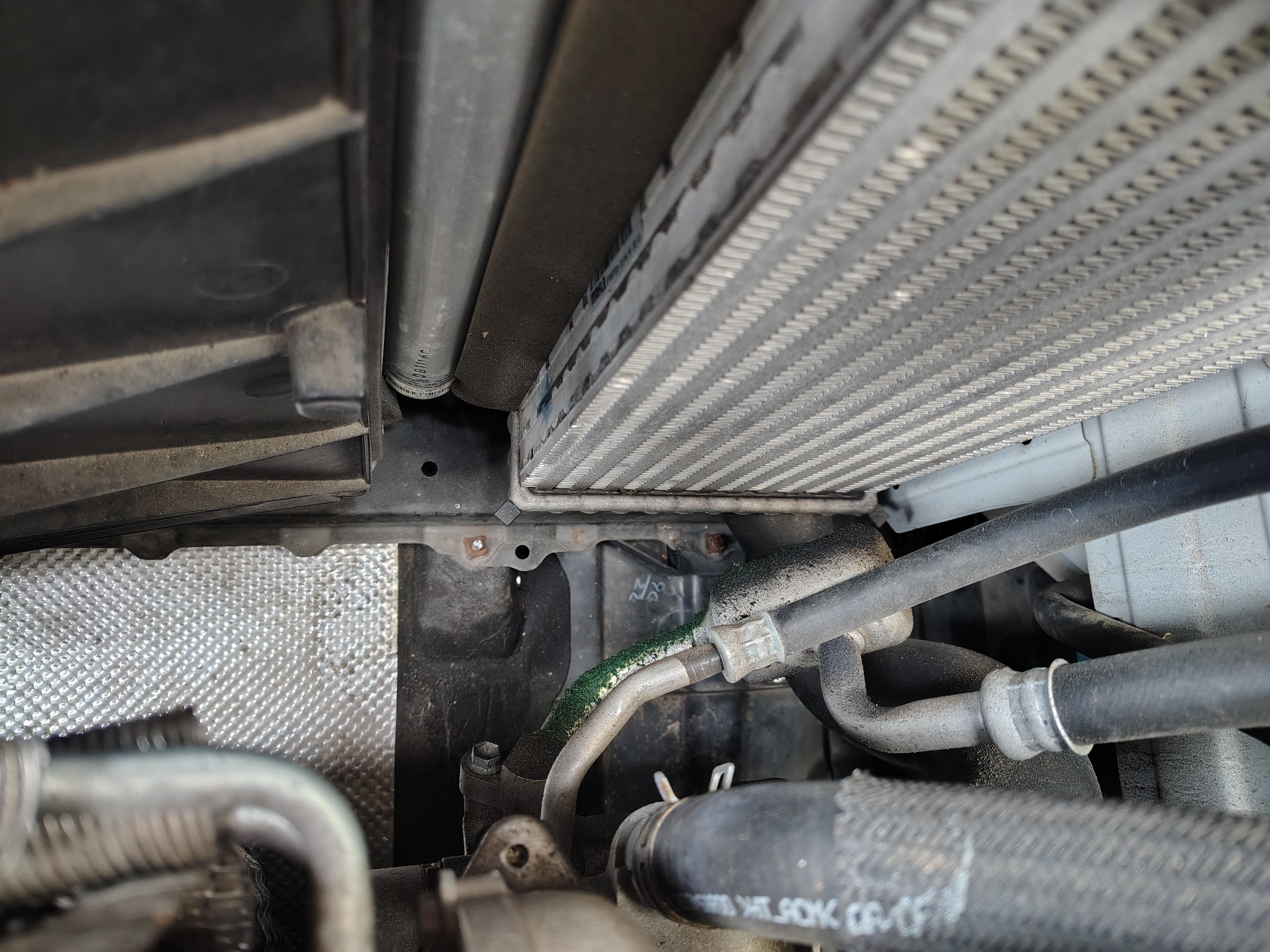

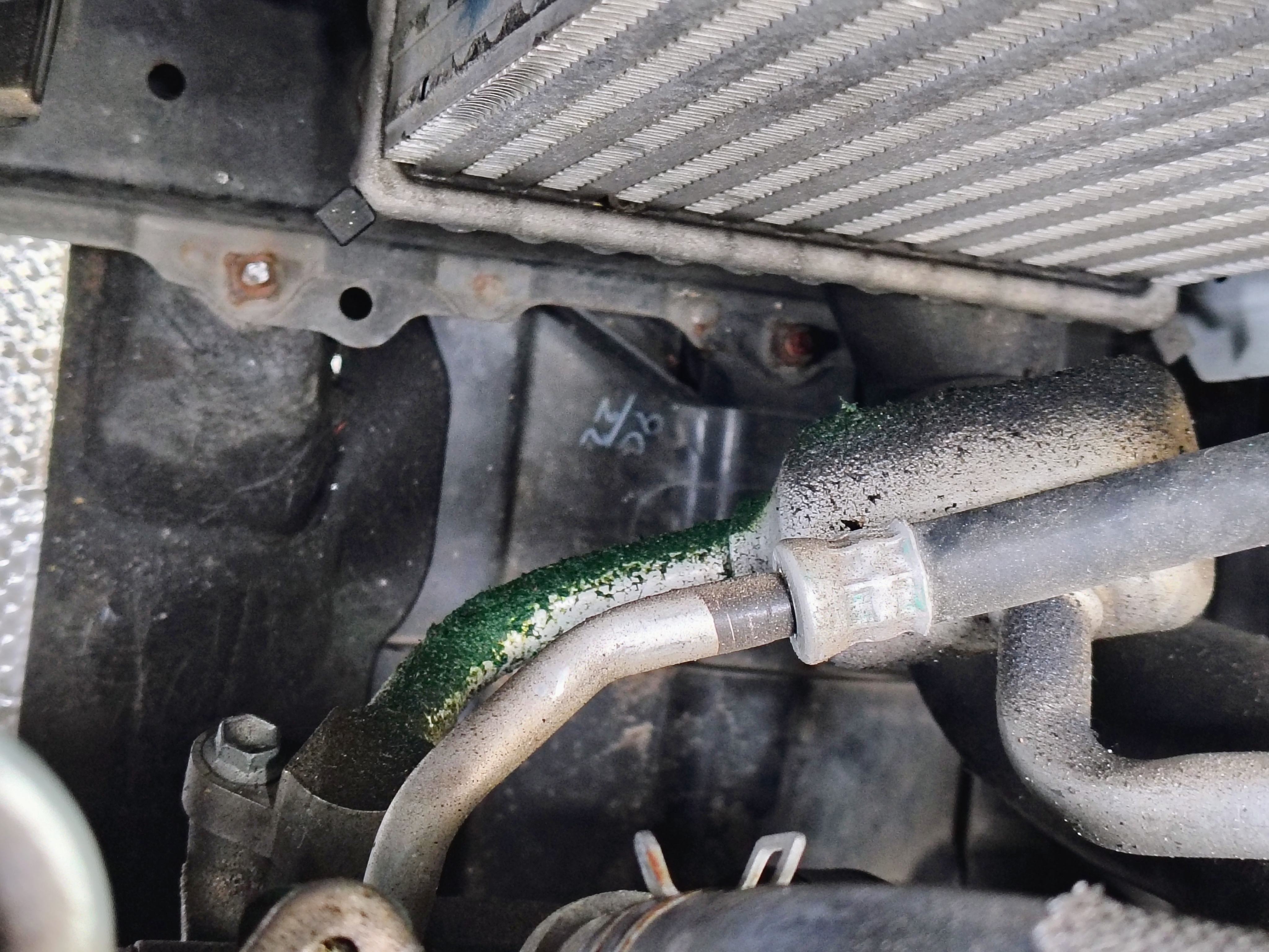

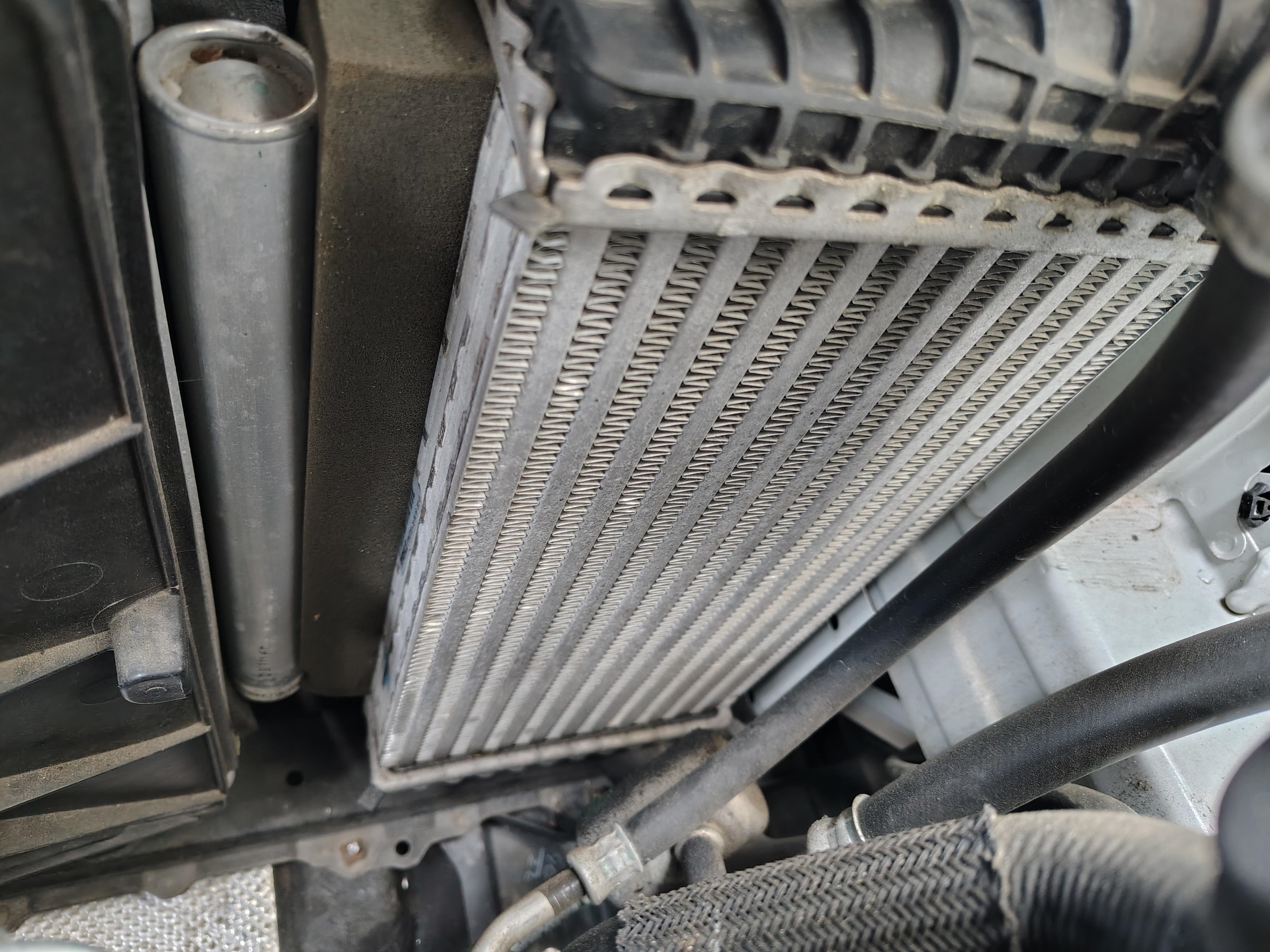

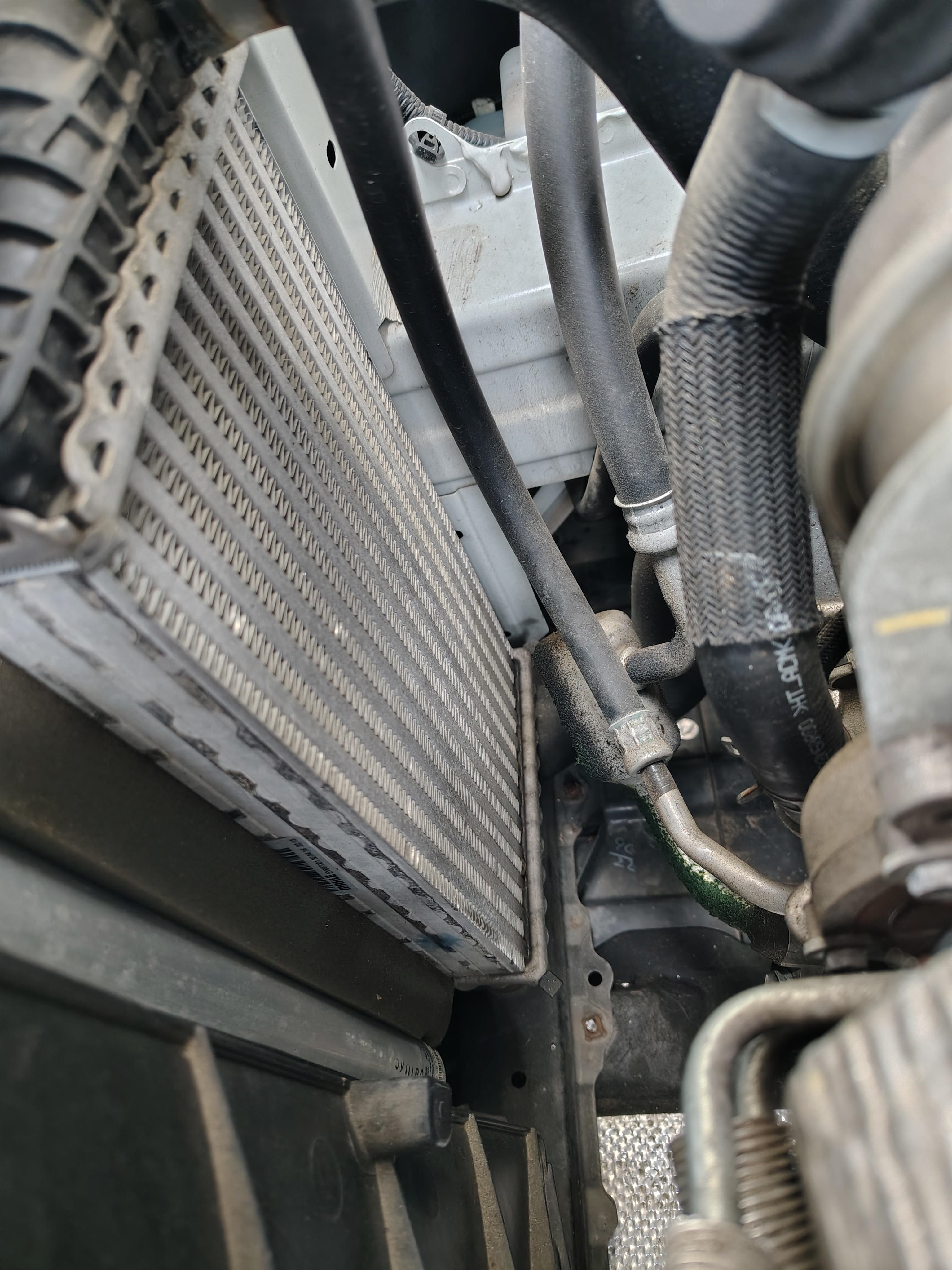

Ça pourrait être du produit traçant mélangé à la crasse. Le radiateur à gauche sur la 1ère photo c'est bien le condenseur du circuit de clim? Arrives-tu à voir s'il y a un trou qui pourrait expliquer la projection de poudre verte sur les tuyaux du compresseur de clim.

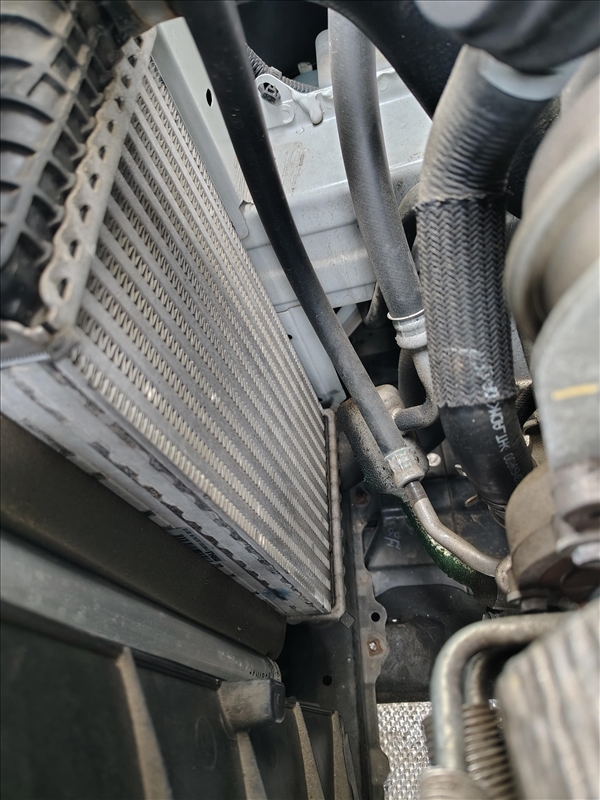

Je ne vois de trou traversant le radiateur. Je sais pas si ça pourrait goûter du tuyau juste au dessus qui une petite marque de peinte verte.

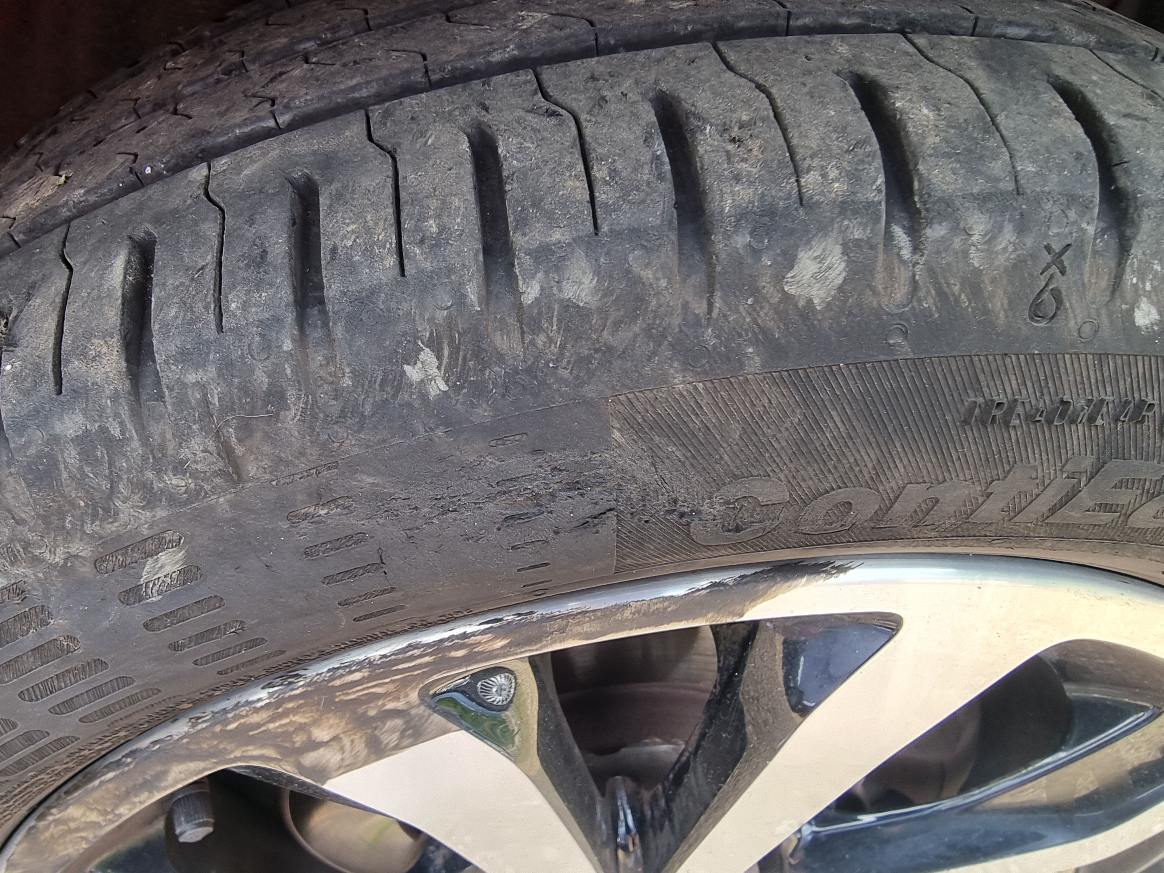

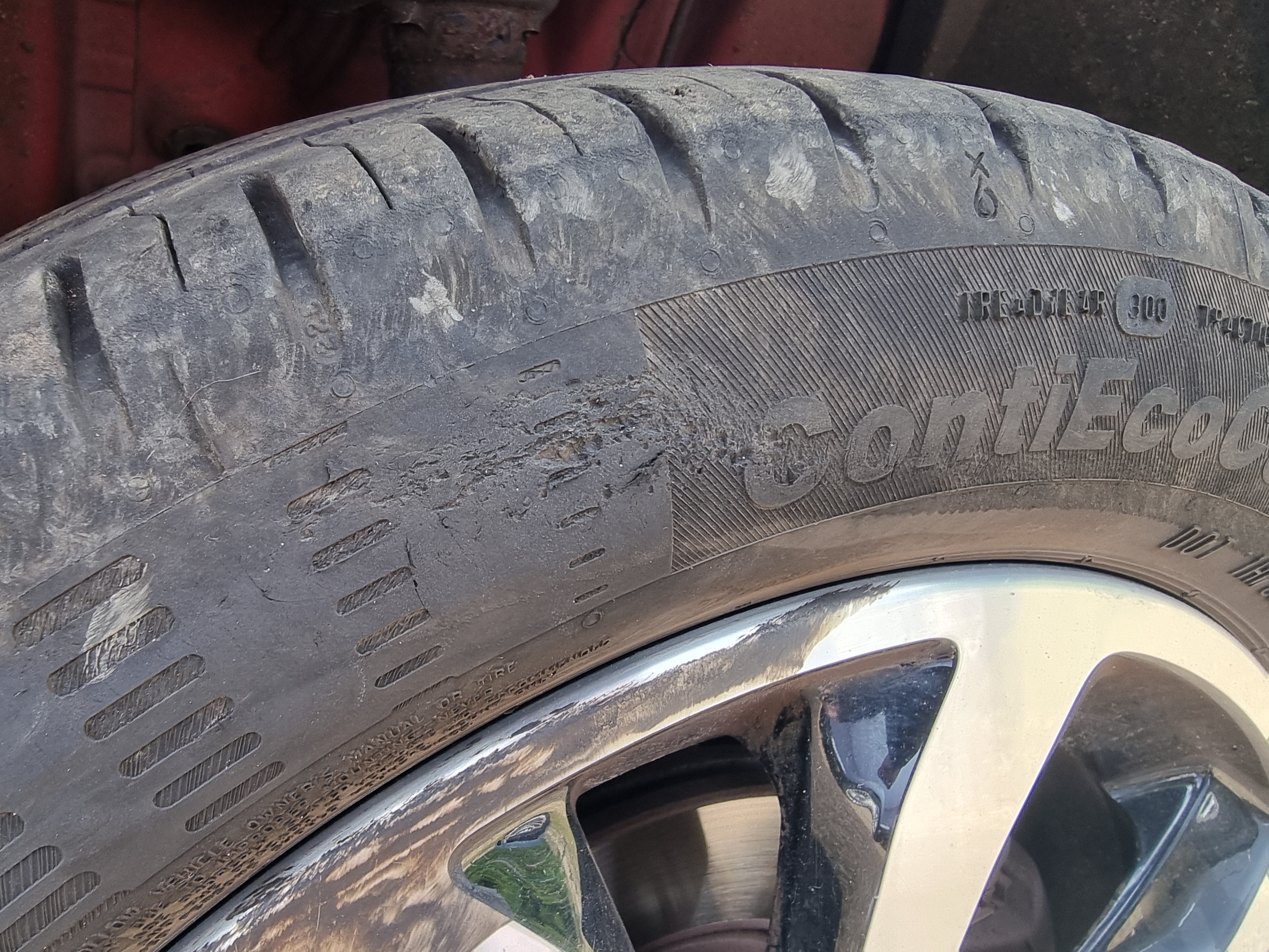

Un pneu frotté comme ça, c'est dangereux ? C'est à surveiller ou à remplacer ? Ça me semble léger comme éraflure.
https://rehost.diberie.com/Picture/Get/r/394995
https://rehost.diberie.com/Picture/Get/r/394997
Merci :jap:

Ça a juste frotté ou il y a eu un choc aussi ? :o
Même si c'est superficiel, comme c'est un EcoContact de merde, c'est une bonne excuse pour faire monter de meilleurs pneus. :o
Message édité par Augmented le 17-05-2025 à 17:48:51

Risque de hernie , a surveiller l'évolution  :jap:

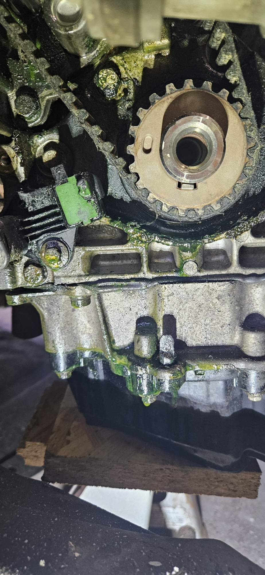

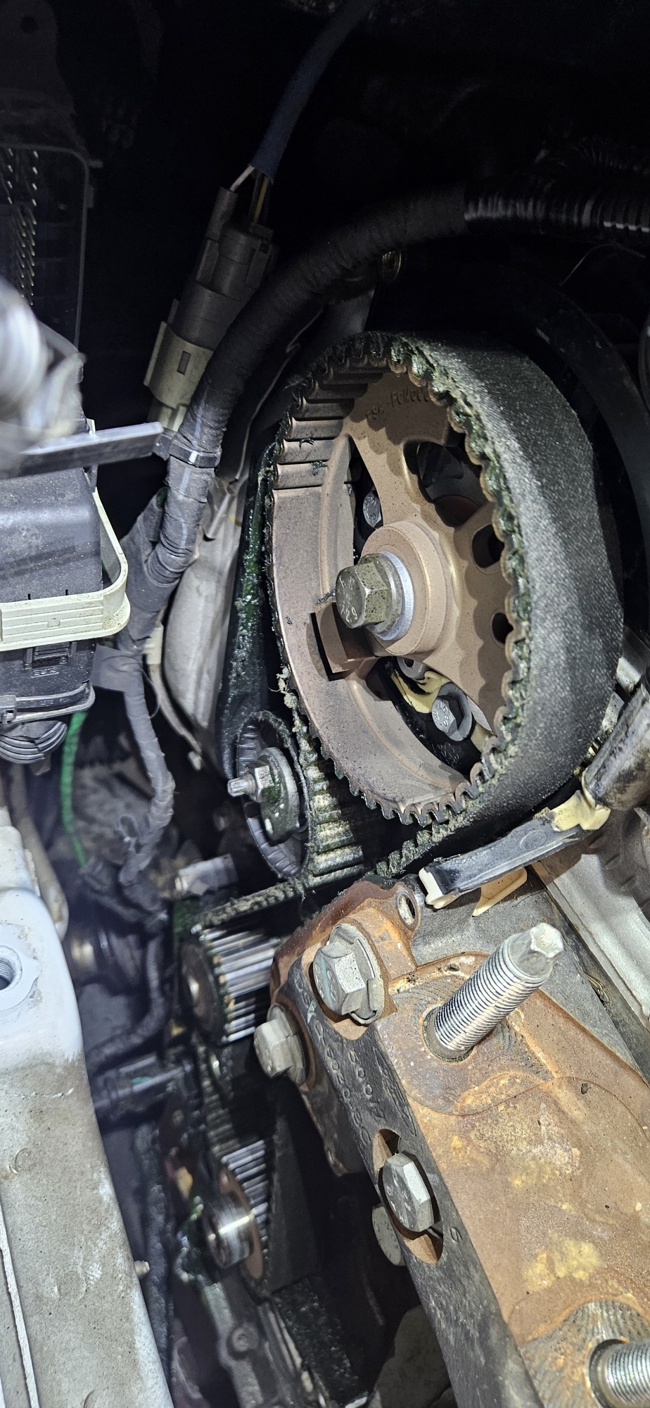

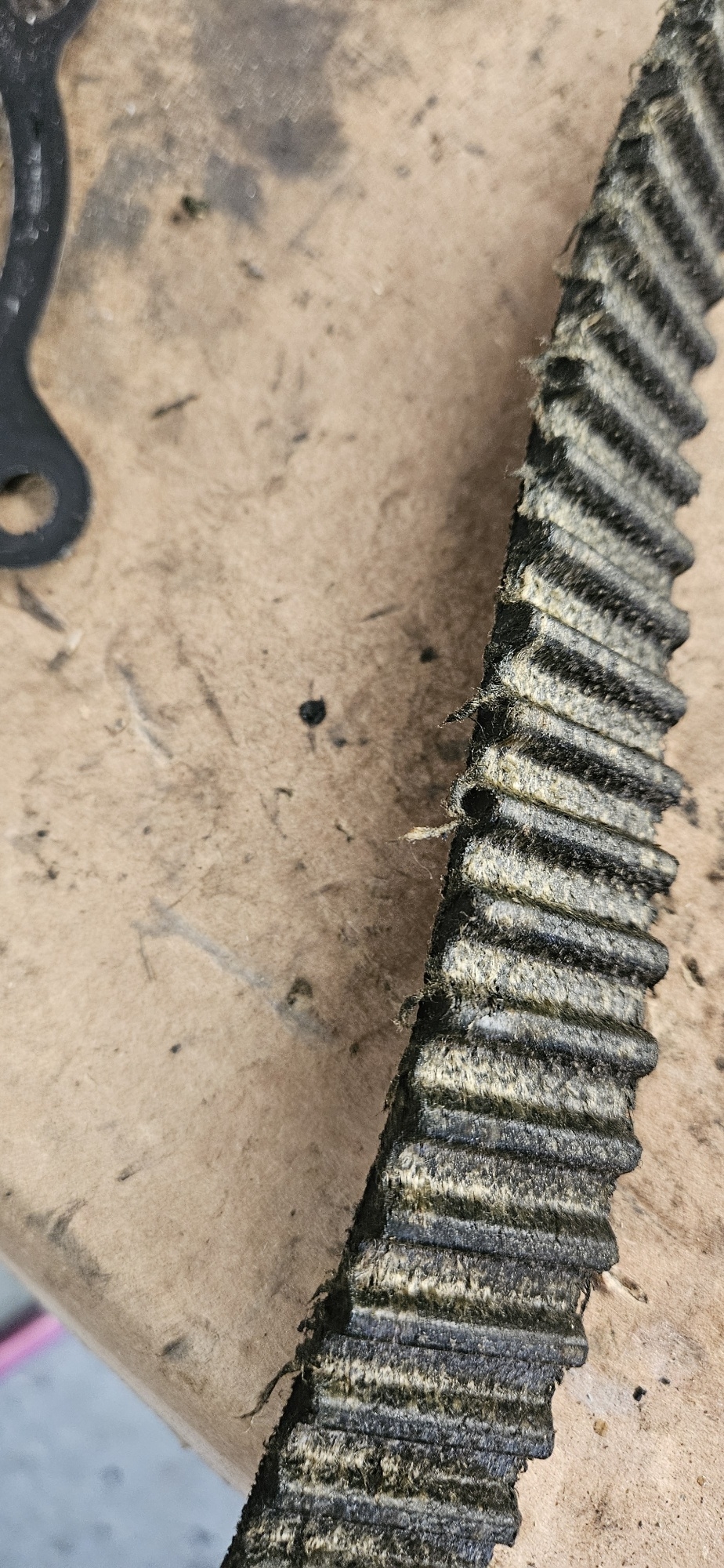

Grosse, grosse fuite de liquide de refroidissement sur mon s-max 2.0 180.
1/2l au 100 [:tinostar]   Heureusement je m'en suis aperçu à temps!
 [:bakk38]
  Toute la courroie était imbibée de ldr
 [:clooney41]
https://rehost.diberie.com/Picture/Get/f/395049
https://rehost.diberie.com/Picture/Get/f/395053
Sinon elle commencé à se desceller : cf fissure au niveau de l'axe, c'est la maladie sur ces moteurs.
https://rehost.diberie.com/Picture/Get/f/395050
https://rehost.diberie.com/Picture/Get/f/395052
Là j'attends les pièces  [:zest:1]
Message édité par tailla le 17-05-2025 à 20:43:41

L'hélice est en plastique ?  [:tibo2002]
Message édité par Augmented le 17-05-2025 à 20:55:12
Streets of Fire
n°72897867
tailla
Posté le 17-05-2025 à 20:56:47  profilanswer
Oui...

tailla qui nous invente la courroie de distribution dans un bain de LDR [:implosion du tibia] Tu as proposé à Peugeot pour le prochain puretech ?

jln2
Posté le 18-05-2025 à 09:54:37  profilanswer
 [:bakk38]
 [:clooney41]
Ford a aussi fait une courroie à bain de liquide de refroidissement ? :o

tailla
Posté le 18-05-2025 à 15:03:10  profilanswer
Je vais déposer un brevet  :o
Sinon est-ce que le LDR attaque la courroie? elle s’effiloche très légèrement sur les bords, mais en même temps elle arrive à ses 10 ans et j'avais prévue de la changer cet été, c'est peut être simplement de l'usure normale?

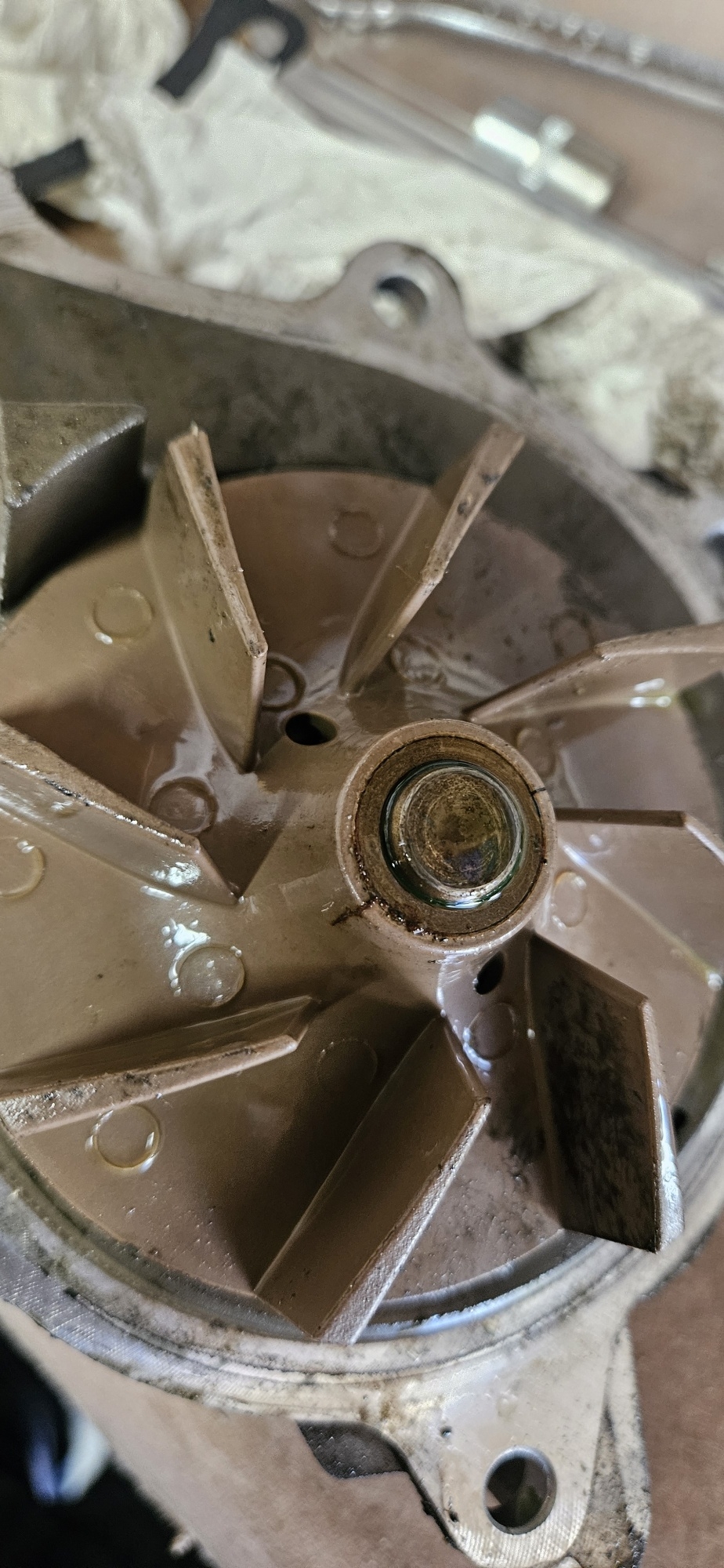

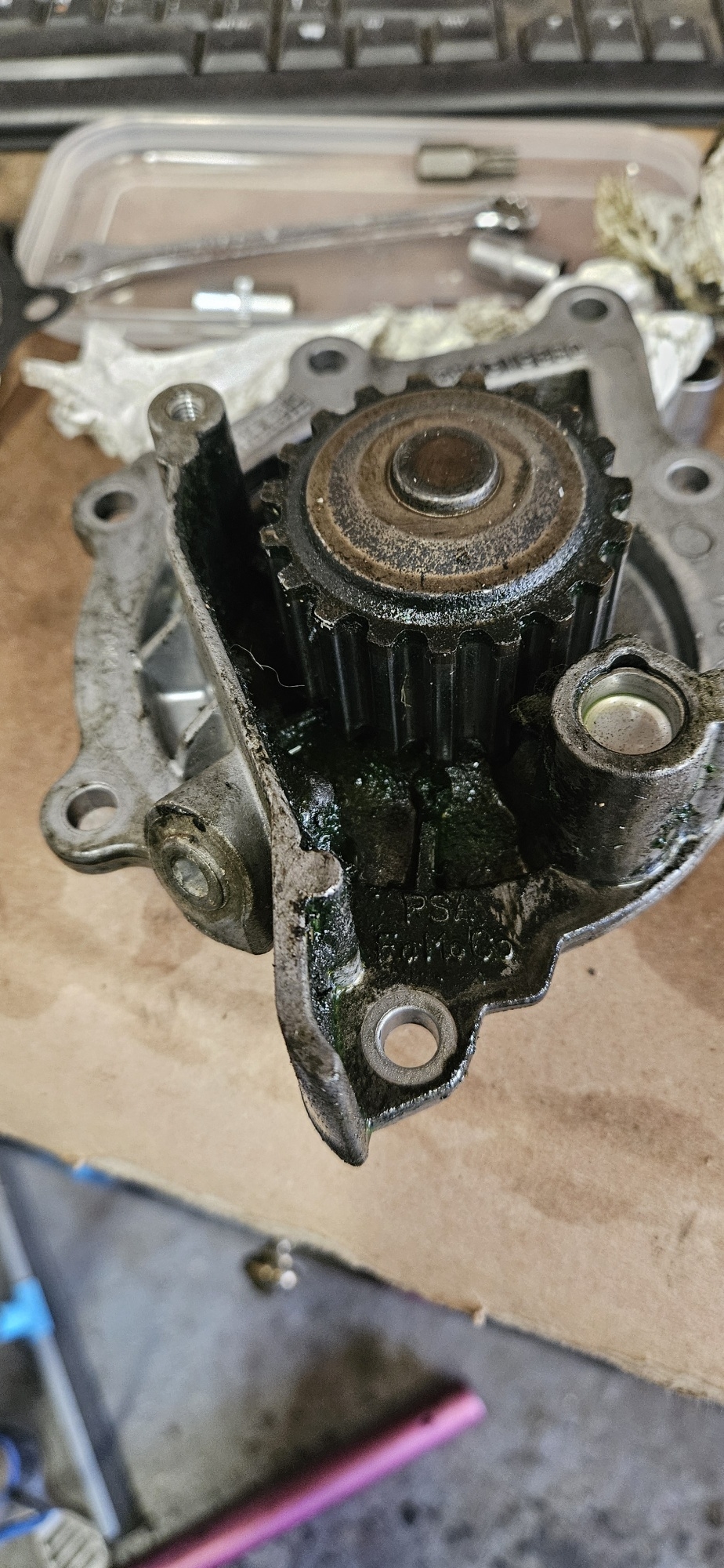

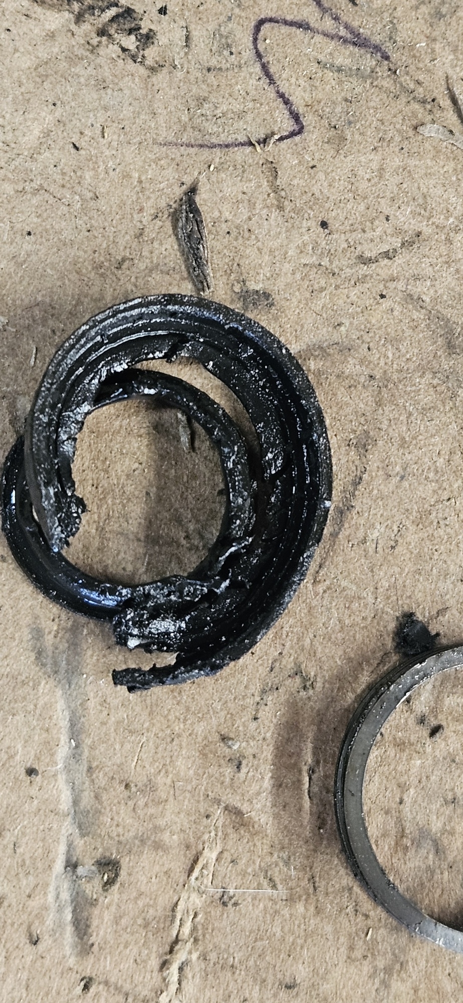

Autopsie de la pompe à eau :
Les pales cassent comme du verre !  [:nicarao]
https://rehost.diberie.com/Picture/Get/f/395236
Le joint est effectivement malade  :o
Bon je l'ai "un peu" abimé en le démontant, mais il part littéralement en lambeau  [:cosmoschtroumpf]
https://rehost.diberie.com/Picture/Get/f/395237
La courroie s’effiloche un peu sur les côtés, mais pas de signe de pré-rupture, en tout cas à court terme.
https://rehost.diberie.com/Picture/Get/f/395238
La courroie à l'âge de la voiture soit 9ans et 145000km
Selon Ford : Courroie de distribution, tendeur et pignons de renvoi -- Tous les 240 000 km/10 ans: Remplacer (l'opération No. 21 304 9, 21 306 5) : ça me parait un poil optimiste !  :o
n°72904234
Augmented
I don't sleep, I just dream
Posté le 18-05-2025 à 17:57:53  profilanswer
Avec une vraie pompe à eau, c'est pas optimiste. :o
Streets of Fire
n°72904411
tailla
Posté le 18-05-2025 à 18:44:25  profilanswer
[:chatoo:7]
Pas sûr, ici c'est le joint qui a lâché, ça aurait été la même avec des pales métalliques.
n°72904419
Augmented
Posté le 18-05-2025 à 18:45:55  profilanswer
Bah pour économiser 0.50€, ils ont monté une hélice en plastique, alors imagine d'où vient le joint.  [:lugz:5]
Pour se déchirer comme ça, il y a un problème de compatibilité avec le LDR ou la chaleur.
Message édité par Augmented le 18-05-2025 à 18:47:45

Si c'est comme la courroie des puretoc, qualifié sur banc avec 200kkm mais sans le vieillissement calendaire :o
Après le rotor en plastique c'est pas forcément con car ça permet d'avoir un bon état de surface dès la sortie du moule sans se ruiner et de faire des formes plus complexes donc d'avoir un rendement correct.
Par contre faut pas se merder sur le plastique quoi :o
Faut avouer qu'on ne voit pas de traces de cavitation, c'est déjà ça :o
C'est juste de la bakélite, une matière ultra résistante qui a fait ses preuves depuis des décennies.
Très résistant mécaniquement, à la chaleur avec peu de dilatation et sans se déformer, ne réagit pas chimiquement, facile à produire et moins chers que le métal.
C'était pareil sur ma C4², à 90Km les joints ont lâché et l'hélice était intact.

M'sieur dame bonjour,
Démarreur changé, joint papier mis sous le distributeur d'allumage sur la twingo, merci à vous  :)
Il y a un truc pas top que je vois depuis un moment mais cette fois j'ai décidé de m'e' occuper. J'ai un soufflet tout déchiré sur la "barre de direction" avant droite.
Voyez plutôt :
https://rehost.diberie.com/Picture/Get/r/395374
https://rehost.diberie.com/Picture/Get/r/395375
Je ne sais pas trouver la méthode de changement de ça dans ma RTA ni sur le oueb, alors je me dis que je n'ai pas les bo's mots clés.
Ça vous inspire quoi ?
Merci :jap:
