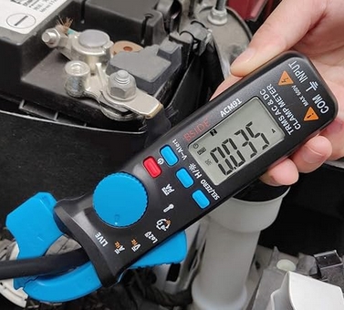

La pince ampèremétrique c'est au autre budget aussi. :D

ralph14
Papa Poule Inside
Posté le 10-05-2025 à 16:52:30  profilanswer
 [:spamafote]
https://rehost.diberie.com/Picture/Get/r/393540
Message édité par ralph14 le 10-05-2025 à 16:52:44
