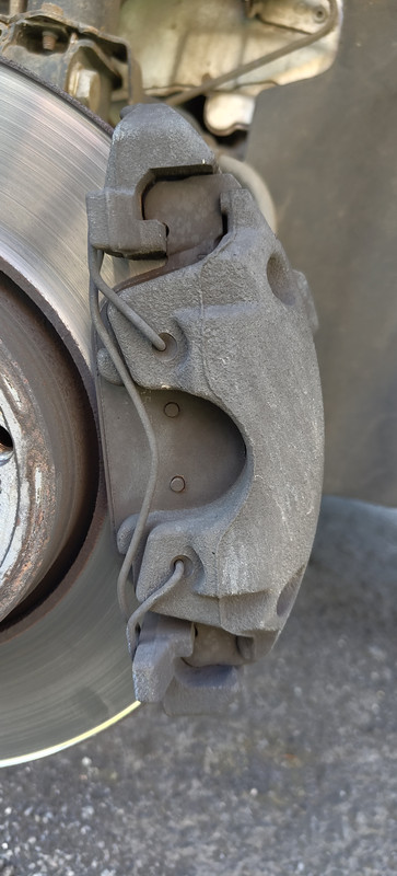

avbox
Posté le 07-05-2025 à 21:01:14  profilanswer
Bonjour,
Je dois remplacer les disques et les plaquettes de frein sur ma Clio 4 de 2019, mais je ne connais pas la marque de l’étrier de frein. Il existe deux modèles de plaquettes compatibles : l’un pour les étriers TRW et l’autre pour les ATE.
https://i.postimg.cc/QddRTpwJ/IMG-20250506-101358428.jpg
Si vous avez une idée merci
Egalement si vous avez des marques a conseillé en plaquette et disque de frein
Message édité par avbox le 07-05-2025 à 21:04:43
n°72848969
quentincc
It's all ogre now
Posté le 07-05-2025 à 22:44:19  profilanswer
avbox a écrit :
Bonjour,
https://i.postimg.cc/QddRTpwJ/IMG-2 [...] 358428.jpg
Tu n'as pas une référence qui est écrit sur cet étrier ? Probablement vers l'intérieur

Posté le 07-05-2025 à 22:51:22  profilanswer
Pas moyen de s'y retrouver en démontant et en regardant la forme des plaquettes vs les plaquettes ATE ou TRW ? :??:
C'est que dalle à faire.

dragages
Posté le 07-05-2025 à 23:09:50  profilanswer
avbox a écrit :
Bonjour,
Ca ressemble du ate
https://www.oscaro.com/jeu-de-4-pla [...] ?vid=70118
mais pour être certain faut plaque au minima

patrick220​00
Posté le 08-05-2025 à 15:34:57  profilanswer
Personnellement j'ai démonté la roue pour avoir les références de l'étrier avant de commander. J'ai mis des TRW sans me poser de question comme les plaquettes d'origine qui étaient très satisfaisantes que ce soit au niveau du bruit de l'usure ou de l'efficacité.
Sur mon ancien véhicule avec des étriers ATE j'avais monté des Delphi et des Ferodo sans problème. Autrefois j'ai eu des disques et Valéo et Brembo sans problème sur d'autres véhicules.
Compare les prix : il y a souvent des promos intéressantes en ligne -ou chez les revendeurs locaux- que ce soit chez Oscaro, Autodoc, Amazon ou autres.

hunter_kil​ler
For great justice !
Posté le 08-05-2025 à 20:26:56  profilanswer
Et si tu as des jantes alu, prends des ate céramique, si possible. Un bonheur pour le nettoyage !
