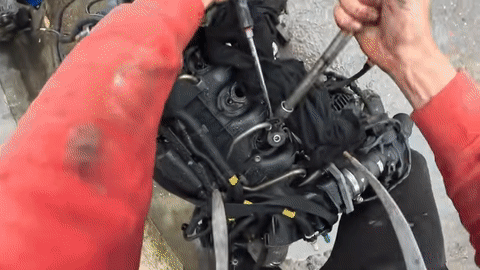

Après honnêtement les injecteurs et les différentes maladies du 1.6hdi c'est loin d’être insurmontable
https://rehost.diberie.com/Uploads/0/20250406-104634-8bd793f9-2244-4759-bc63-c21aca991796.0.pic.gif
