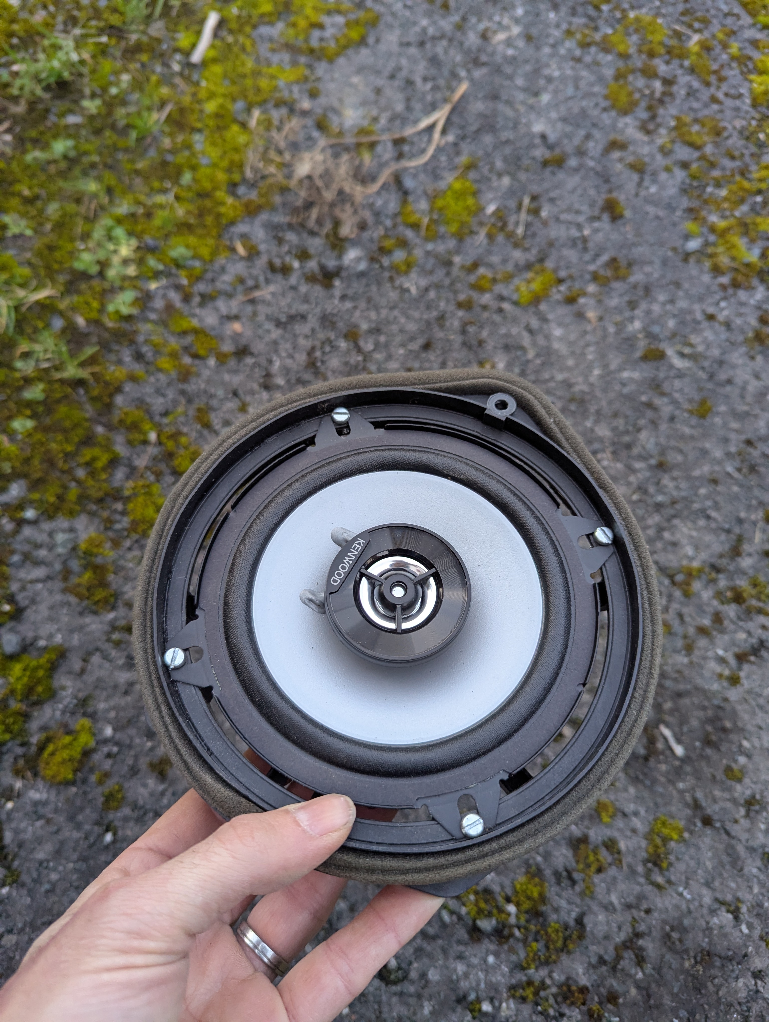

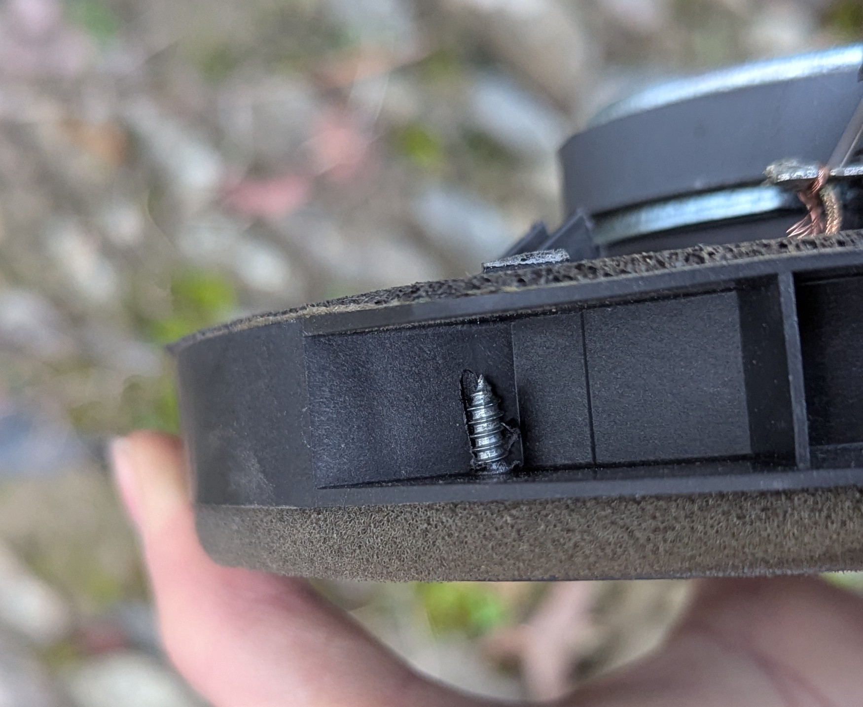

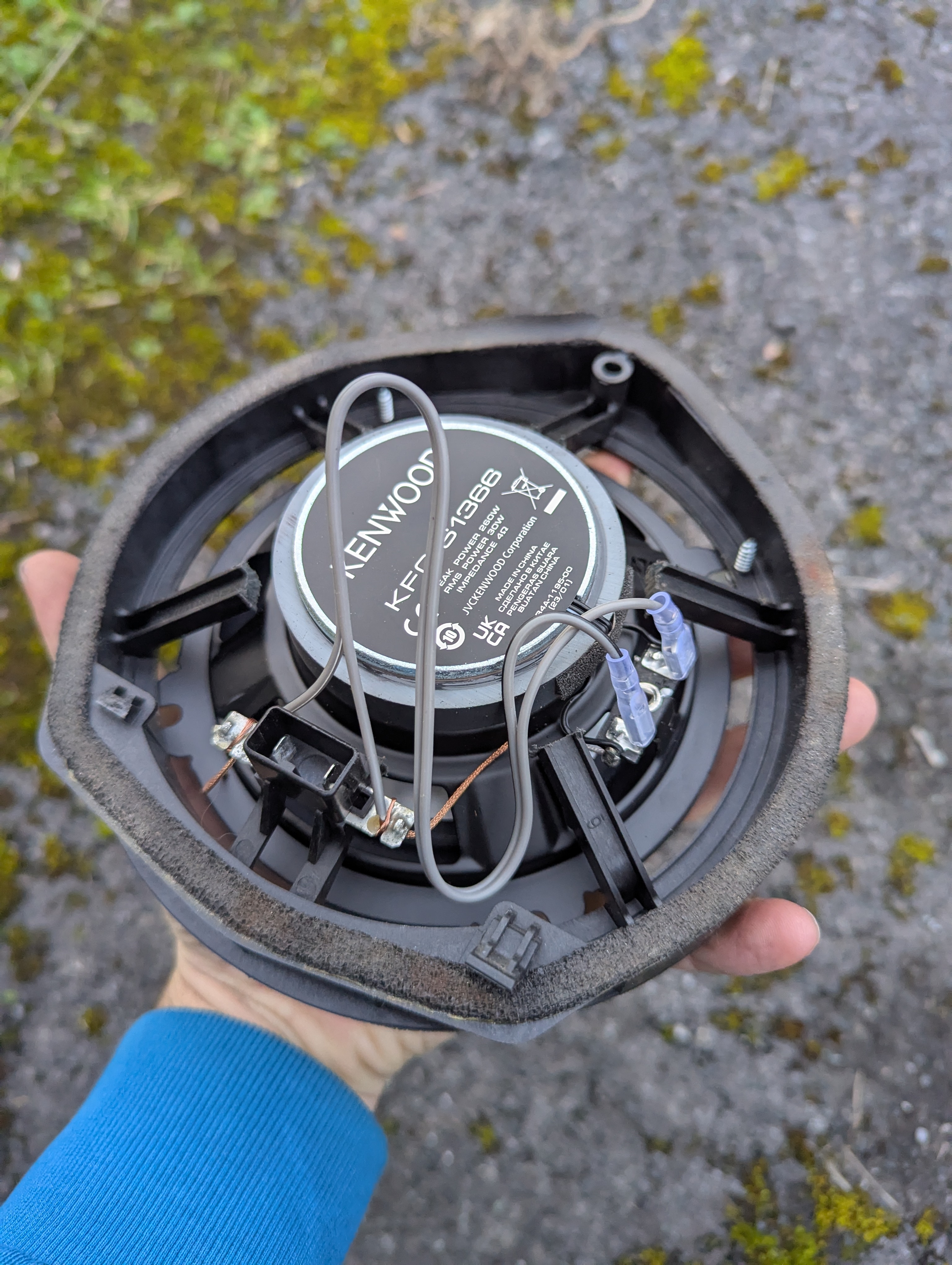

Bon ça en finit en (presque) HB à base de Kenwood KFC s1366, seul HP dispo dans la boutique du coin dont le diamètre extérieur correspond pile poil au châssis existant.
Donc arrachage de l'ancienne membrane, découpe des supports de l'ancien aimant, prepercage des trous à base de clou chauffé au gaz (je n'avais pas de mèche adaptée !) et fixation par des vis traversantes qui traînaient dans le bordel du père (notez l'effort artistique, les vis sont assorties !)
1er test ok, il me reste à souder les fils sur le connecteur existant
https://rehost.diberie.com/Picture/Get/t/360923 https://rehost.diberie.com/Picture/Get/t/360924 https://rehost.diberie.com/Picture/Get/t/360925
Une fois le tout derrière la garniture de portière, on ne verra plus rien :O
