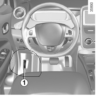

Je progresse doucement mais surement sur l'installation de l'autoradio sur la Zoé (je rappelle, aucun précablage, donc installation à l'ancienne..)
Quelqu'un aurait-il accès à la documentation Renault pour démonter les garnitures en plastiques autour de la commande d'ouverture du capot ?
https://rehost.diberie.com/Picture/Get/f/358379
Merci :jap:
