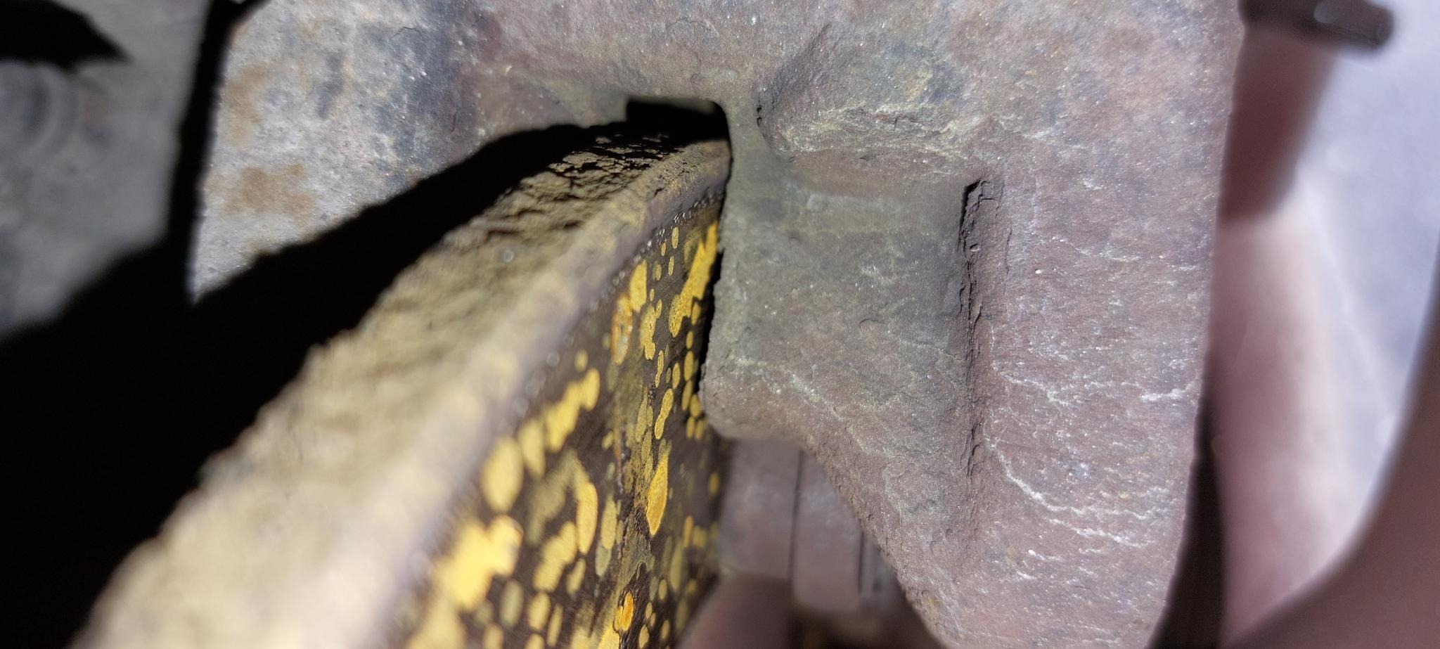

Lepull
Posté le 15-09-2023 à 13:50:40  profilanswer
manisque a écrit :
Regarde si les disques ne sont pas voilés ou rouillés inégalement.
Tu peux tenter de les re-roder si la surface n'est pas impeccable.
Vérifie aussi que les plaquettes et les étriers soient bien fixés et pas grippés, ça peut causer des vibrations à certaines vitesses.
S'il y a un problème de jeu, n'hésite pas à remplacer la visserie et les pions de guidage.
Re bonjour et merci pour les pistes ,donc démontage des plaquettes pour voir ce qu'il se passe :
Coter chauffeur
https://zupimages.net/viewer.php?id=23/37/1mgb.jpg
https://zupimages.net/viewer.php?id=23/37/mojz.jpg
Coter passager
https://zupimages.net/viewer.php?id=23/37/7fic.jpg
https://zupimages.net/viewer.php?id=23/37/jm60.jpg
Rien ne m a parus anormal niveaux fixation ,juste coter chauffeur : la bande un peu rouillée sur l extérieur du disque et les marques sur les plaquettes .
D'aprés vous cela pourrais causer mon problème ? Si c'est le cas je change tous a y être .
Encore merci et si vous avez d'autres idées ou autre n'hésitez pas

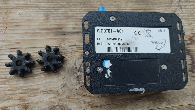

En changeant le coupleur de la DA assistée électrique (l"engrenage" moisi à gauche sur la photo) je suis tombé sur ce boîtier (à droite sur la photo :o ) caché dans les tréfonds du tableau de bord.
Installé et raccordé très proprement, sûrement par un pro.
C'est peut-être un tracker GPS, il y avait une antenne aussi, pas trop d'infos sinon (neuf, le véhicule était pendant 2 ans au service d'une société, ça pourrait expliquer sa présence).
Branché sur le 12v permanent, sa veilleuse était allumée même contact coupé. Du coup je l'ai viré.
J'espère avoir trouvé pourquoi mes batteries ne tiennent pas plus de trois ans :lol:
https://rehost.diberie.com/Picture/Get/r/209036
Sinon :o  je n'ai plus d'à-coup dans le volant et en bonus plus non plus de bruits parasites sur les aspérités..
C'est bien ça :o

C'est assez courant comme problème chez Kia.
Ce silentbloc ressemble à quoi chez les autres constructeurs ?
Message édité par Profil supprimé le 17-09-2023 à 11:34:04
n°69219022
Sen2o
Posté le 17-09-2023 à 12:45:12  profilanswer
Oui j'ai dû le changer sur mes deux Kia autour des 170000 km.
Me semblait que Fiat avait un truc similaire mais je ne retrouve pas..

Hello aux mécanos  :hello:
Préambule : j'y connais rien :o
Je me suis aperçu il y a peu que j'avais un petit bruit de "frottement" mécanique (un peu un bruit de crécelle) à l'arrière de ma caisse qui semble lié à la vitesse de la roue. Du coup, je me dis, je vais regarder la gueule des freins voir s'il y a pas un truc évident à voir :
https://rehost.diberie.com/Picture/Get/r/209170
Autant la plaquette a l'air ok avec pas mal de garniture, et le disque bah je ne saurais pas trop dire, autant l'étrier semble bien proche du disque non ?  [:teamfive94:6]
Vous en pensez quoi? J'imagine bien l'étrier qui frotte au disque et qui fait le bruit que j'entends.
n°69221179

si l'etrier frotte ca marque (massacre) le disque*, tu vois une telle rayure circulaire ?
* et le point de contact sur l'etrier
Message édité par HumanRAGE le 17-09-2023 à 17:02:28

T'a bien dis LA plaquette
Donc pas de vérif de l'autre côté , cela peut être totalement grippé ...
Démontage , nettoyage + prise des côtes , si le rebord du disque est trop important = a changer ou reroder avec une technique manXisque  :whistle:
n°69221504

Non, pas vraiment.
Je regarderai si j'arrive à voir de l'autre côté.

1) cherche pas à comprendre tu démontes / remontes (Oublie pas d'ouvrir le bocal de frein quand tu repousseras
le piston avec un serre joint) un tuto youtube t'expliquera tout, c'est le plus facile à faire.
2) Tu inverses la plaquette avec la plus grosse épaisseur de l'autre côté, ils s'usent pas pareil.
3) t'enlève le liquide de frein usée avec une seringue et tu remets la même en neuf (Bendix 55 pour moi)
 je fais ça pour plus m'emmerder à faire une purge à deux...
