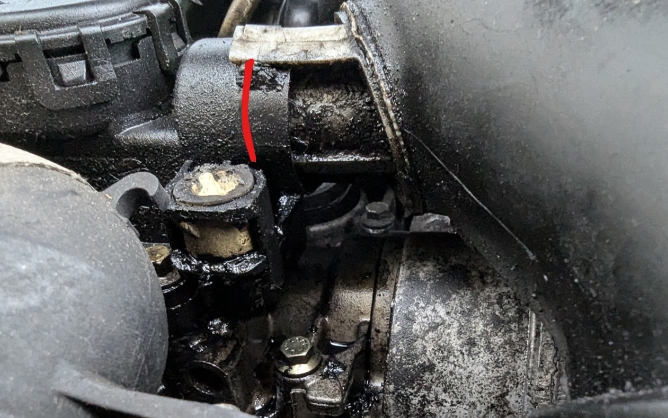

Hello!
J'ai acheté le Berlingo 1 phase 2 de 2006, avec moteur HDI 1.6 (90 ou 92 cv?).
J'ai bien une fuite coté injection/turbo mais j'aimerais avoir plus de précision :
Plusieurs photos ici : https://photos.app.goo.gl/ybBwg4FAWbt56LK3A
https://media.discordapp.net/attachments/349553308949544964/1303075637363347456/image.png?ex=672a6f41&is=67291dc1&hm=cadb9da61d9946bb4728ad5a61615c7fd2bc6584550fe0a1dd346fd3966511b5&=&format=webp&quality=lossless&width=745&height=561
https://media.discordapp.net/attachments/349553308949544964/1303075802836897862/AP1GczMLfXpK7W9qzD-Sq5SkV8lmfToINI5aXvvnQsv9V0rlxLgZLZc-XS2BQKRU5xXI5n2rWPtgKvEOm9D2RbzGrQHHimioVd37mKePBUU3RJrKAcDSZhh84oP5OH8shWlt-GMktht-di0Emh0WhUWz2gRkfww1406-h1059-s-no-gm.png?ex=672a6f69&is=67291de9&hm=9ef8f53732d8af2e22dd6f1d9bb8d0e56b514638ff55ba6204b91747545055aa&=&format=webp&quality=lossless&width=745&height=561
Déjà, on voit que l'injecteur N°2 (depuis la gauche) est bien mouillé, donc fuit. Je vais changer les joints.
Mais ça fuit également coté d'un gros tuyaux noir sur la droite, ça serait quoi?
Je peux faire d'autre photo/vidéo si besoin, j'aimerais avoir toutes les clefs en main avant de démonter :D
Merci! :jap:

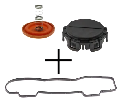

nettoie tout au nettoyant frein
et remplace le joint du couvercle de valve PCV ( ou juste le joint si tu veux tenter )
+ le joint torique ici ( prendre du 27x20x3.5mm soit un peu epais que l'origine pour meilleur étanchéité )
si c'est que ça tu t'en tire bien
le pire étant la fuite des puits d'injecteurs qui a été oubliée
https://rehost.diberie.com/Picture/Get/f/326078
tiens un kit sur ali avec la membrane + le joint du couvercle a 10 balles
https://fr.aliexpress.com/item/1005004295513789.html
https://rehost.diberie.com/Picture/Get/f/326086
tout est dispo sur amazon aussi (pour un peu plus cher mais livraison plus rapide )

le gros tuyau d'air a un raccord qui rentre dans le couvre culasse, on le voit avec la patte en plastique blanc, j avais aussi une fuite d huile a cause d'un joint torique hs
https://img.leboncoin.fr/api/v1/lbcpb1/images/86/b4/13/86b413dc9306e6ff095c99d8ffd8e504d90fd9a1.jpg?rule=classified-1200x800-webp
verif aussi que les pattes sont aussi bien en place.
Message édité par hunter_killer le 04-11-2024 à 21:31:56
