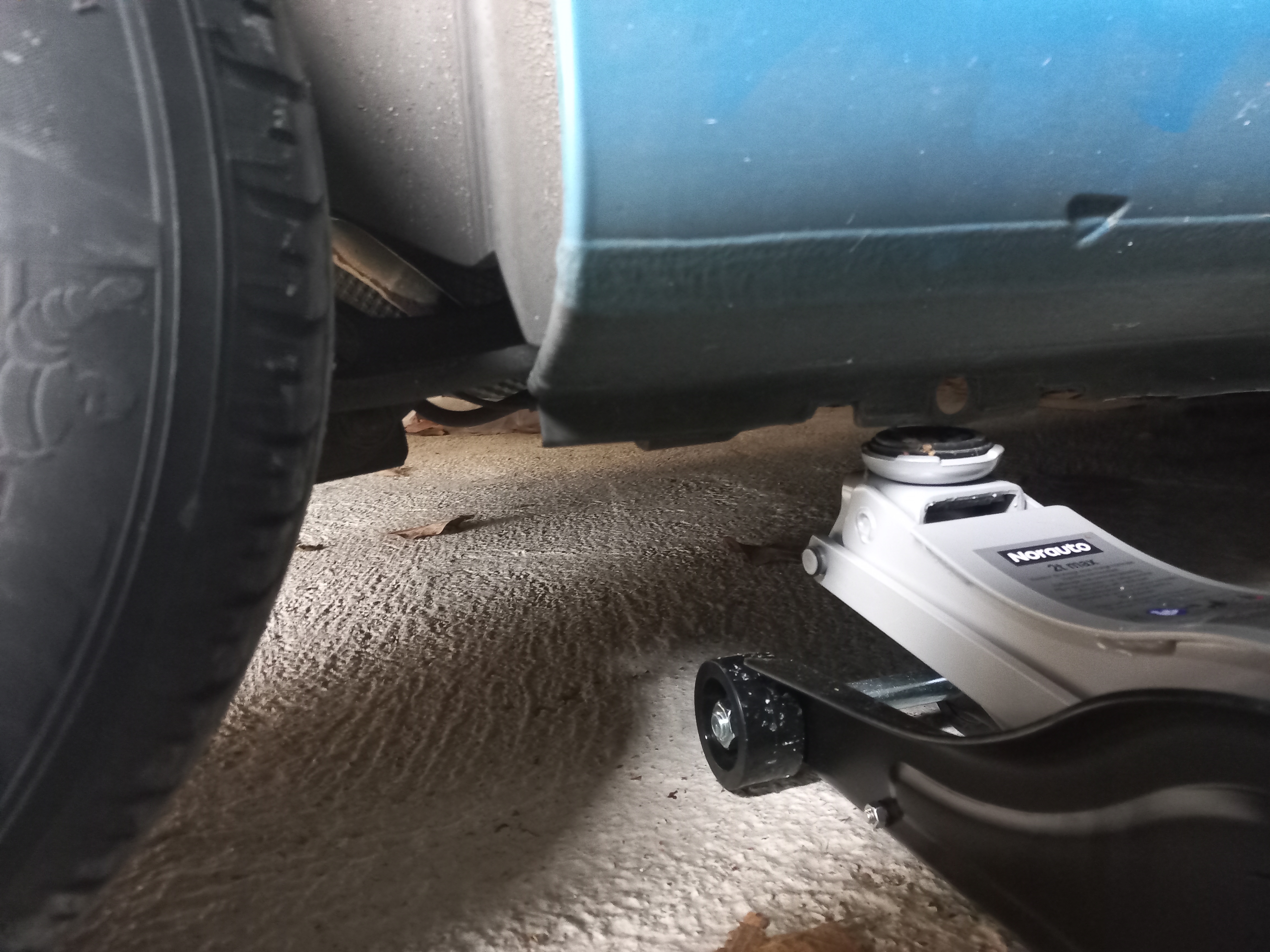

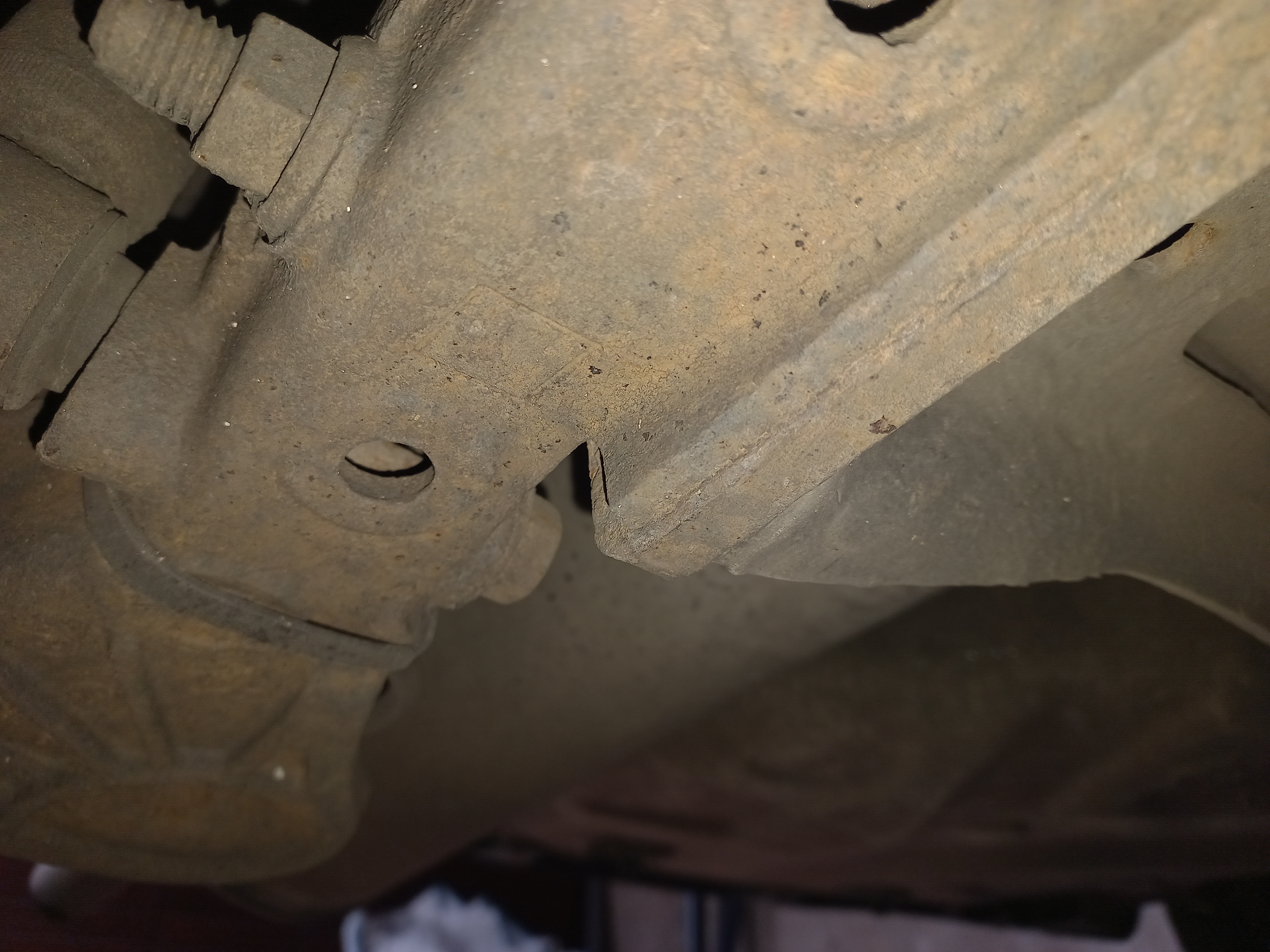

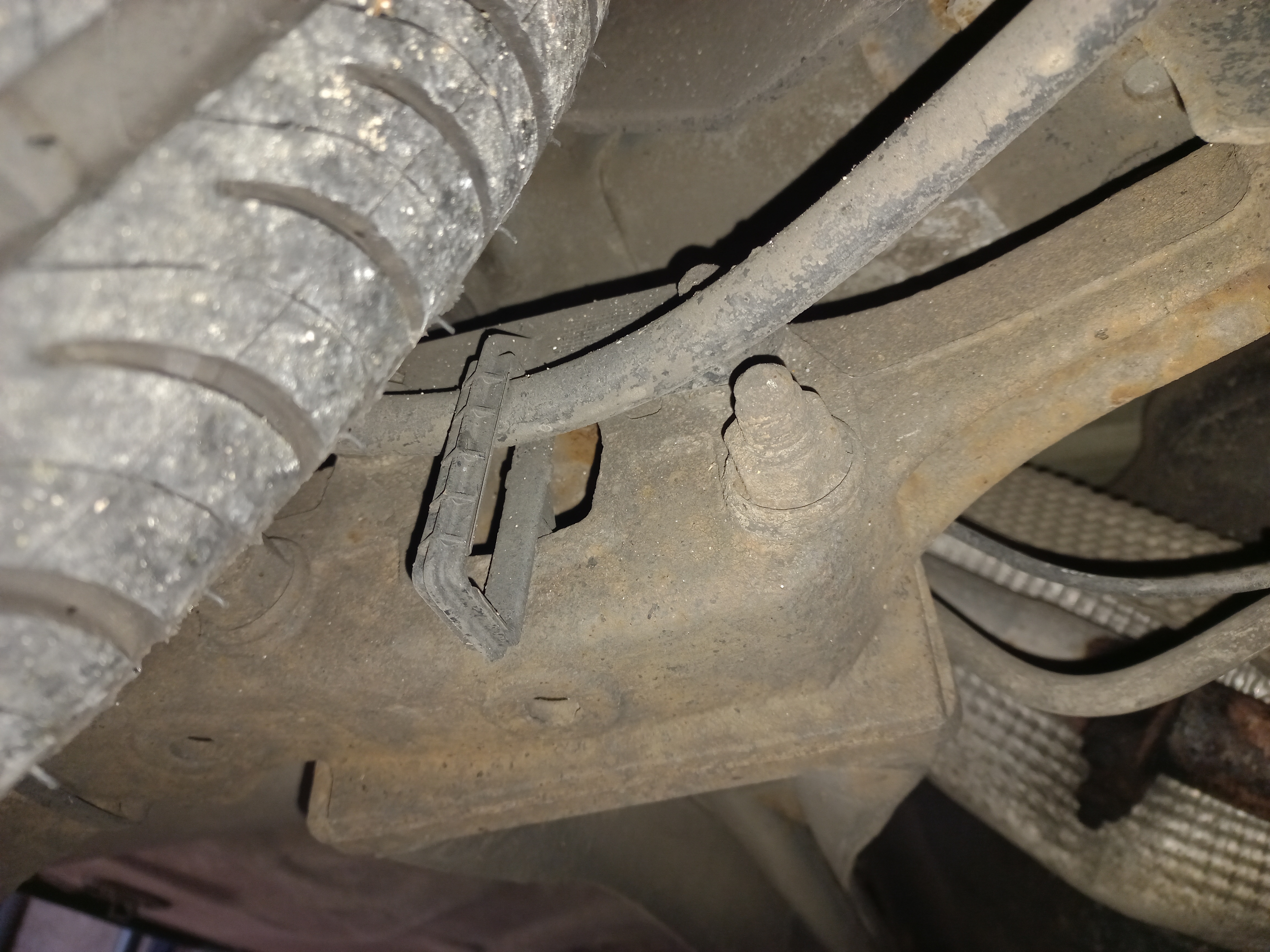

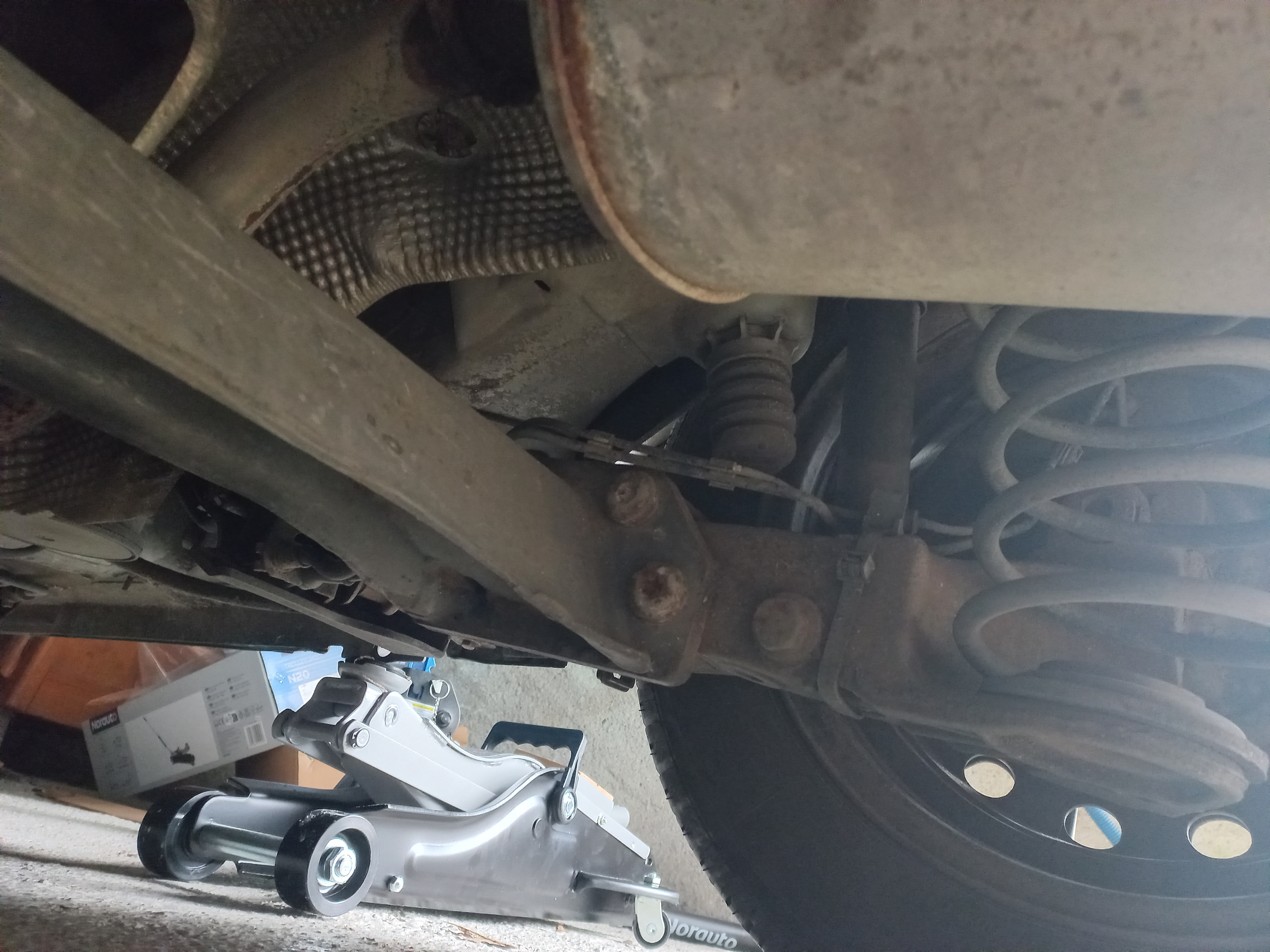

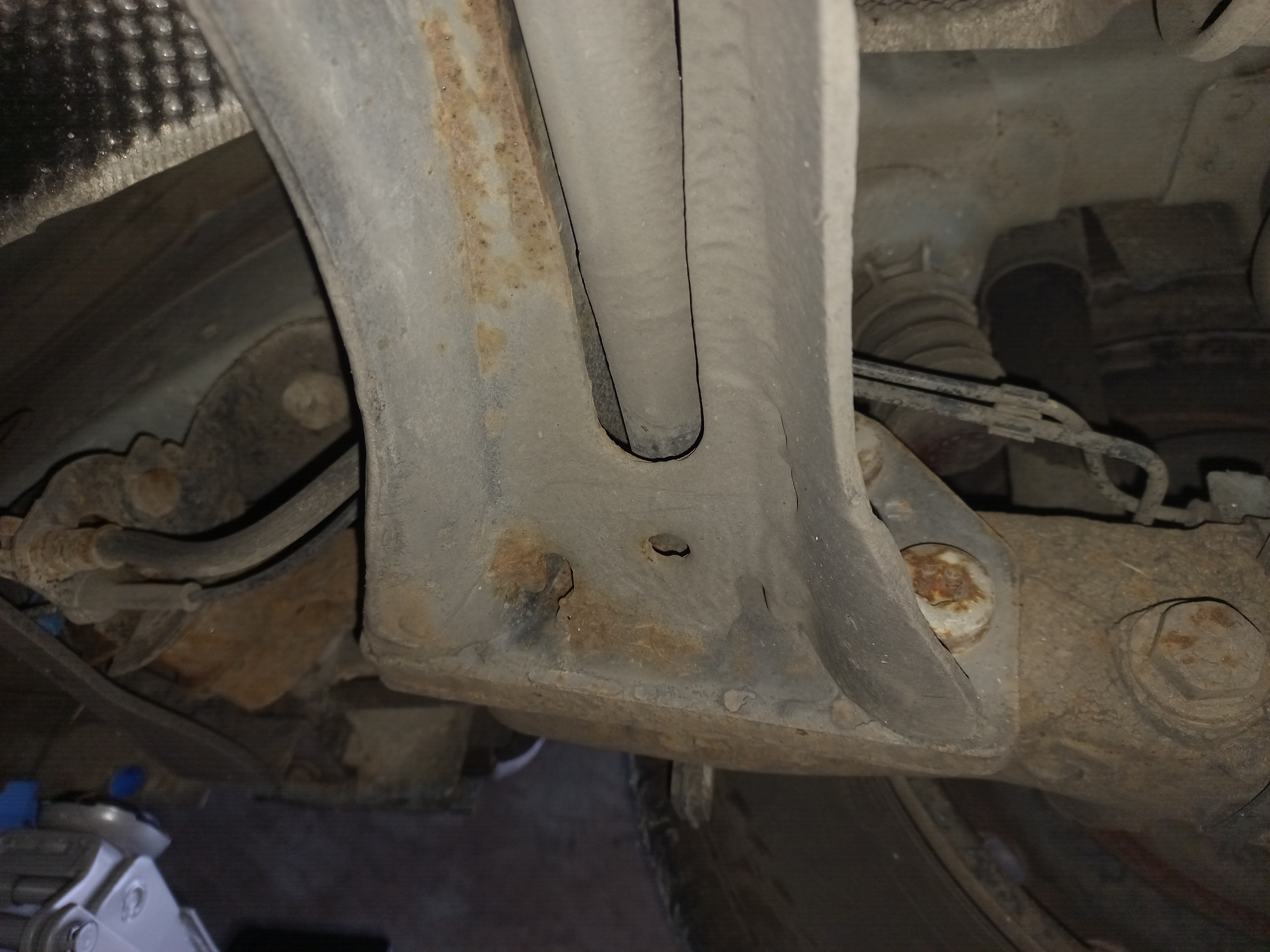

Posté le 01-11-2024 à 15:11:28  profilanswer
gsi spirit a écrit :
Sous le train arriere, mais pas au milieu de la poutre centrale
J ai tenté avec une cale à côté point de levage, carbil me semblait y avoir 2 épaisseurs de tôle, mais elles se séparent sous la pression, donc fail.
Tu penses à où sous le train arriere ?
Sur internet, j'ai vu des voitures avec une poutre pleine, mais là c est plutôt une poutre en U.
J ai mis le cric sous le point de levage officiel pour se repérer.
https://rehost.diberie.com/Picture/Get/t/325346
https://rehost.diberie.com/Picture/Get/t/325347
https://rehost.diberie.com/Picture/Get/t/325348
https://rehost.diberie.com/Picture/Get/t/325349
https://rehost.diberie.com/Picture/Get/t/325350
Message édité par ragexen le 01-11-2024 à 15:12:56

n°71803825
gsi spirit
Posté le 01-11-2024 à 15:40:08  profilanswer
Aux endroits des croix :
https://img.super-h.fr/images/2024/11/01/46076924539433015a8c2c9cdee5c694.th.jpg https://img.super-h.fr/images/2024/11/01/adb90b9434b5514e1667e1365be624ca.th.jpg
Tu peux aussi décaler ton cric vers la gauche pour avoir la place de monter ta chandelle, c'est renforcé sur plus large que juste au niveau du trou

ragexen
Hasta la victoria siempre
Posté le 01-11-2024 à 15:50:30  profilanswer
A droite (rond bleu), c est ce qui me semblait renforcé et qui a commencé à se tordre. A gauche (rond blanc), ça m a l air pareil, c edt bien là que tu suggérais?
Je vais tenter les croix merci

ragexen
Posté le 01-11-2024 à 17:13:52  profilanswer
Voiture sur chandelles en quelques minutes, merci!
Juste avant que je m'aperçois que rien ne sort de ma bombe de dégrippant alors que tout est bien bloqué :o
Je retenterai donc demain

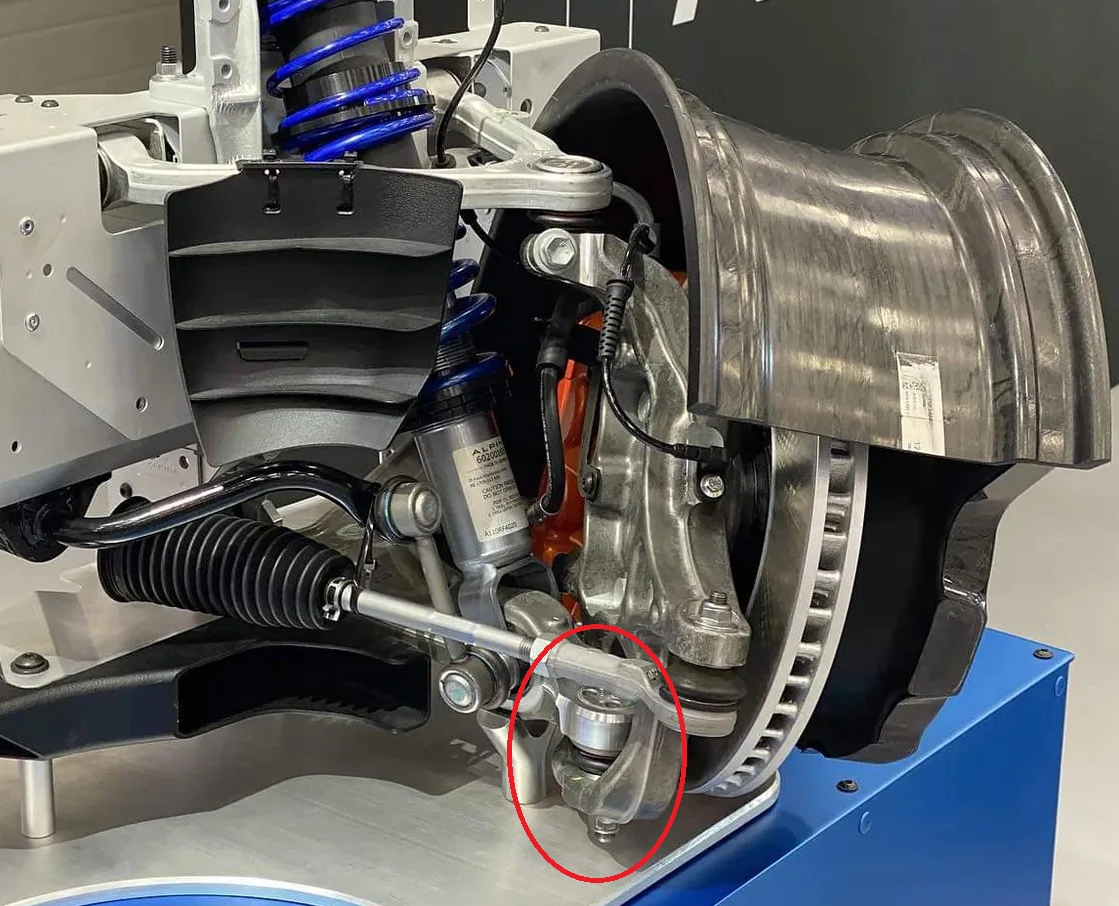

J'ai un peu de mal à trouver le couple de serrage pour ma rotule de suspension M40x1.5 sur triangle alu. Pas étonnant comme c'est un ensemble vendu en concession.
Frein filet fort + un coup de péteuse, non ?  :o
Message édité par Augmented le 02-11-2024 à 15:51:53

Augmented
I don't sleep, I just dream
Posté le 02-11-2024 à 16:06:29  profilanswer
https://youtu.be/9SJrqMRgNxc?feature=shared&t=202
[:siluro]
edit : bon, il y a peut être de l'espoir, ils utilisent la petite Milwaukee M12.

gsi spirit
Posté le 02-11-2024 à 17:57:25  profilanswer
1200 Nm :o
Ouais un bon coup de péteuse + du frein filet.
Année de la merguez ? Type de véhicule ect s'tu veux que j'mate sur dialo :o
Message édité par gsi spirit le 02-11-2024 à 18:04:45

Augmented
Posté le 02-11-2024 à 18:16:48  profilanswer
2010 Twingo CN0R  :o
Message édité par Augmented le 02-11-2024 à 18:16:57

gsi spirit
Posté le 02-11-2024 à 18:30:31  profilanswer
Augmented a écrit :
2010 Twingo CN0R  :o
Renault donne même pas l'info  [:mooonblood:2]
Tous les visuels c'est pour un montage d'un "bête" mazout  [:mooonblood:2]

Augmented
Posté le 02-11-2024 à 18:33:38  profilanswer
[:rofl]  [:rofl]  [:rofl]
C'est la même rotule pour Alpine A110. Peut être que.... :o
https://rehost.diberie.com/Picture/Get/f/325533

gsi spirit
Posté le 02-11-2024 à 18:37:52  profilanswer
Trop récent ...
