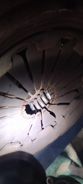

voila j'ai sorti la boite de la c3
la panne c'etait du coup un ressort qui c'est barré  :lol:
https://www.image-heberg.fr/files/17238521583070294965.jpg
J'ai pas commande le bon kit, je me suis trompé entre un Diamax T5043K3 et T5045K3
Du coup si certains sont intéressés je vends le kit embrayage neuf (paquet seulement ouvert) pour 35€ IN (photo en mp si vous voulez)
pour moteur essence TU chez PSA, C3 I & II - C2 - 207 -307 -206 1007 ... ... en gros pour moteur TU en 1.1 et 1.4 (PAS LES 1.6, comme mon cas )
merci pour vos conseils en tout cas  :hello:

Je viens de voir que mon soufflet de cardan gauche est dans un sale état. J'ai 500 bornes à faire demain...
https://img3.super-h.fr/images/2024/08/18/snapshot_1458777923.jpg
(La roue est tournée là)
n°71355618
ralph14
Papa Poule Inside
Posté le 18-08-2024 à 18:17:57  profilanswer
si il reste de la graisse , cellophane + ducktape pour rentrer ,faut essayer de garder la graisse dedans
Au pire un garage doit pouvoir te vendre un sachet de graisse mo2
:sweat:
Message édité par ralph14 le 18-08-2024 à 18:24:00
n°71355665
Jambonhert​a
Posté le 18-08-2024 à 18:25:57  profilanswer
Ok je verrai de matin si je trouve un garagiste dans les environs. Rien de tout ça dans cette loc.
Message édité par Jambonherta le 18-08-2024 à 18:27:37
n°71355676
ralph14
Papa Poule Inside
Posté le 18-08-2024 à 18:27:26  profilanswer
Pas.cool a 500km
J espère que tu trouveras une solution
n°71355690
Jambonhert​a
Posté le 18-08-2024 à 18:29:54  profilanswer
J'imagine que ça ne tiendra pas.
n°71355705
ralph14
Papa Poule Inside
Posté le 18-08-2024 à 18:32:06  profilanswer
J espère pour toi que si , sinon go feu vert ect
n°71355711
Tronklou
❤❤ Vrp Bambulab à mi-temps ❤❤
Posté le 18-08-2024 à 18:32:49  profilanswer
Disons que au pire ca te coutera un cardan, si tu a de la chance il restera assez lubrifié et tu sauvera la noix. Dans ce cas un simple nettoyage/graissage pose d'un soufflet neuf et ca roule.
Victime de girafophobie, mais se soigne.
n°71355733
ralph14
Papa Poule Inside
Posté le 18-08-2024 à 18:35:39  profilanswer
Moi c est ce que j aurai fait , du gros HB pour rentrer et régler ça chez moi
Injecter le max de graisse
Le scello pour retenir un max la graisse et permettre au ducktape d adhérer
Je vois pas mieux pour te permettre de rentrer sans la case garage  :sweat:
