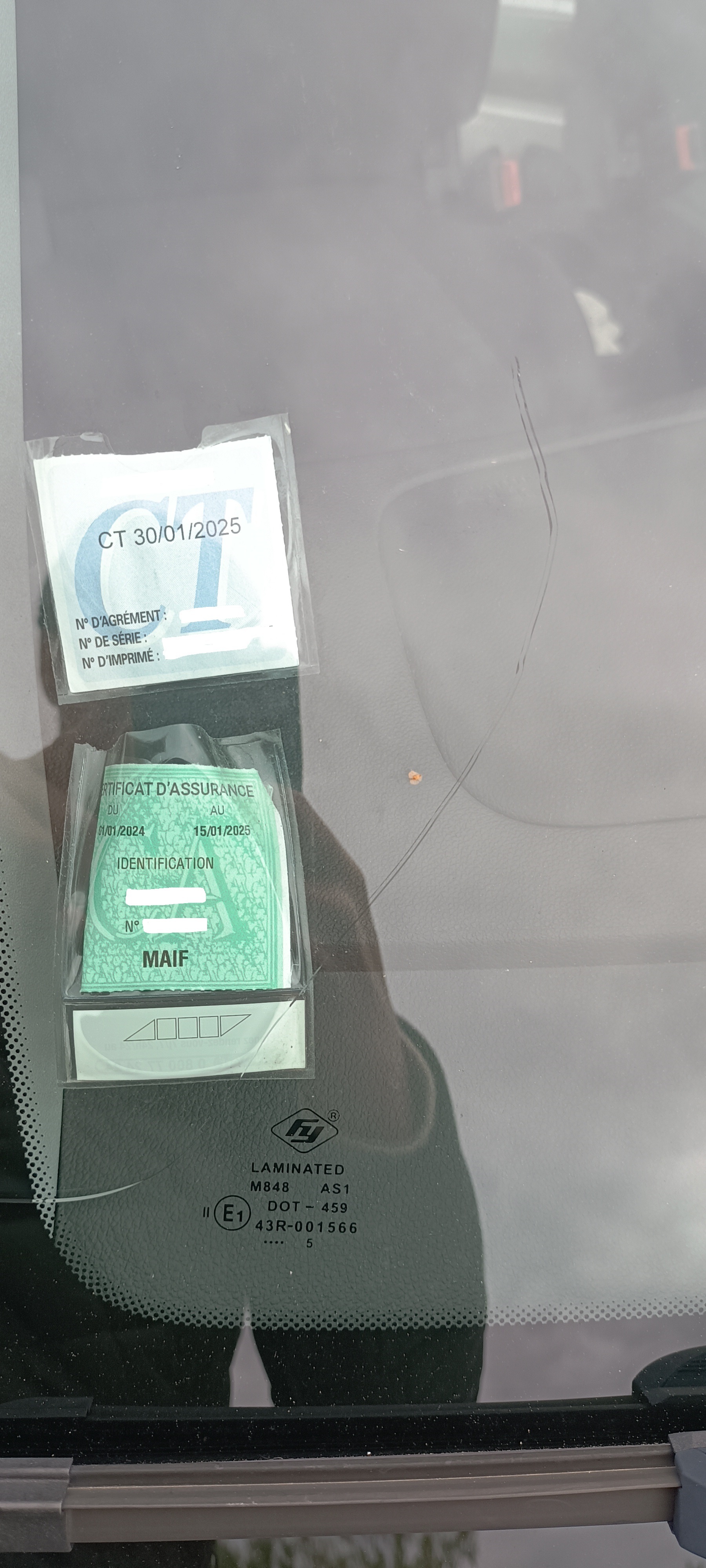

poutrella a écrit :
:hello:  J'ai une fissure qui est apparue en bas du pare brise, en forme de quart de cercle assez régulière
On voit un petit impact à la base, on ne sent rien sous le doigt
Ca craint quelque chose ?
upp  :bounce:

n°71735296
Augmented
I don't sleep, I just dream
Posté le 20-10-2024 à 18:01:42  profilanswer
Ben, il est mort. Et elle va se propager.

n°71735297
poutrella
Contributeur net
Posté le 20-10-2024 à 18:02:08  profilanswer
Il est prêt du bord j'ai cru comprendre que ça change quelque chose ?

Fouge
Posté le 20-10-2024 à 18:08:26  profilanswer
Ca s'est déjà propagé (vu la taille) ou t'as eu ça d'un seul coup ? De toute façon ça change rien, faudra le changer :o
Quand la réparation d’un impact sur un pare-brise est-elle possible ?
Voici ce qu’il faut savoir pour vous repérer :
  •     L’impact doit être inférieur à une pièce de deux euros ;
  •     Il est placé à plus de cinq centimètres du bord et à plus de deux centimètres du détecteur de pluie si vous en avez un ;
  •     Il y a maximum 3 impacts ;
  •     Les éclats ne se trouvent pas dans le champ de vision du conducteur ;
  •     Il y a plusieurs impacts qui peuvent être réparés (l’œil de bœuf, la feuille de trèfle, la demi-lune, l’aile d’abeille, voire l’étoile).
https://www.mondialparebrise.fr/nos [...] d_source=1

poutrella
Contributeur net
Posté le 20-10-2024 à 18:09:41  profilanswer
Je sais plus, il devait y avoir l'impact qui a causé la fissure depuis un moment peut être
Je vais tél à l'assurance demain

hunter_kil​ler
For great justice !
Posté le 20-10-2024 à 20:44:35  profilanswer
Pas trop grave, c est pas devant le conducteur.
Si la fissure continue vers le haut, laisse comme ça.
Change le avant le ct, c est tout.
Ca passe le CT une fissure comme ça côté passager :o
