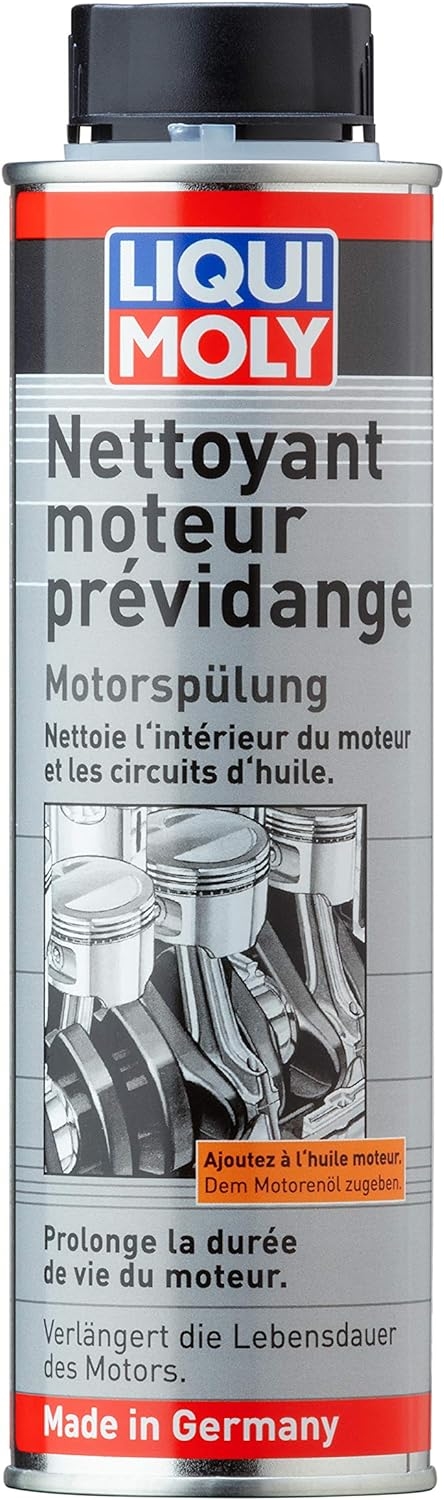

Merci beaucoup pour vos réponses :jap:
Je note l'idée du nettoyage.
Est-ce que l'utilisation d'un produit ce genre peut être utile ?
https://rehost.diberie.com/Picture/Get/r/276618
Si oui, quelle serait une bonne procédure en utilisant mes restes d'huiles ?
n°70631464
chaced
Posté le 16-05-2024 à 16:43:48  profilanswer
si ton moteur est propre ça ne sert a rien, si il est plein de blacksludge, oui, c'est utile.
Soulève le bouchon d'huile, si tu vois que les internes sont couverts d'une pellicule noire de goudron.
n°70631533
