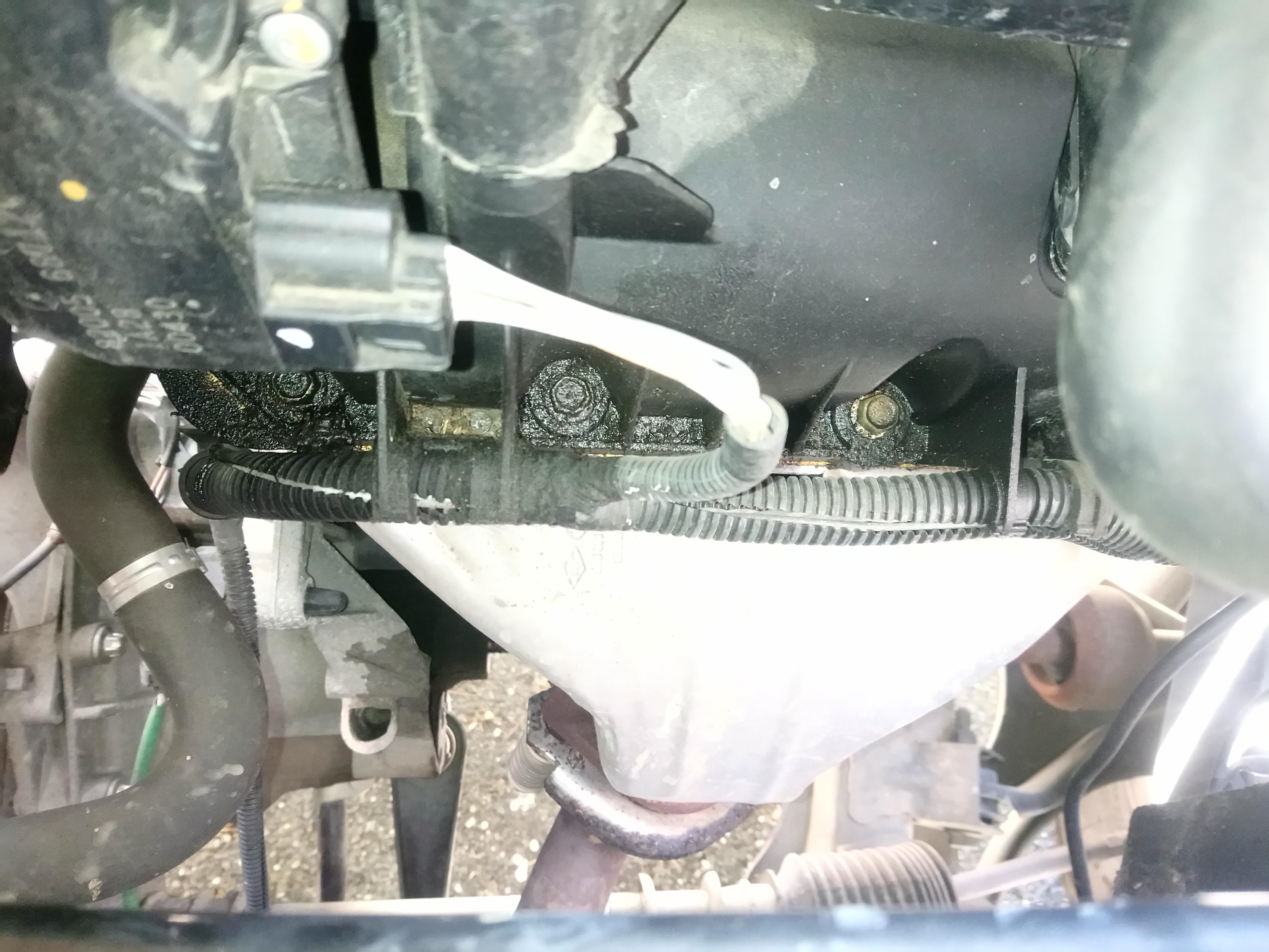

Questions pour un D7F sur une Clio II :
- pour le kit de distribution + pompe à eau : SKF, Gates ou Continental c'est les marques recommandées pour ce genre de choses ?
- pour les bougies, je connais pas trop les marques. Je pensais partir sur Denso parce que j'avais lu que c'était l'OEM de Ford/Jaguar/Mazda dans les années 90 et que ça avait alors une bonne réputation. C'est toujours justifié ?
Par contre ce moteur mange beaucoup d'huile. Il a dû manger environs 5L d'huiles sur 1 an et un peu plus de 10.000 km. J'ai pas vu de grosses fuites au sol, juste une sur le haut moteur : mais ça n'a pas l'air de justifier une telle consommation puisqu'on en a pas vu au sol. J'ai pas encore eu le temps de me glisser dessous.
https://rehost.diberie.com/Picture/Get/t/268880
Même si on a pas vu de fumées bleues particulières, il ne mange pas d'eau. J'ai quand même demander à faire un test de compression dans un garage, au cas où :jap:

Il y a peut être un problème avec le reniflard.
