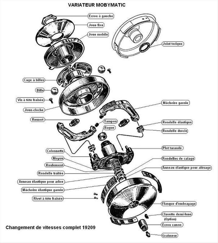

des news de l'embrayage maudit du cyclo du siècle dernier :D
apres 150 essais et l'ecrou de l'embrayage totalement niqué, j'ai fais quelques recherches
ces conneries de visseries zinguées de bricomescouilles ca se soude pas en fait faut les poncer
ca a marché presque du 1er coup
sauf que c'est le boulon qui à pété ce coup ci :o
https://cdn.discordapp.com/attachments/1206613629458456627/1211257792166498414/ABLVV86KyHrRDw0OYajPTrSVaFV11LgVFvGn-In_aYM7UKYpSLZPeP1oStUnKQrbWk7LJVyeKGmJ9Q8jgN4PgiVzGVM74kvfKhA3-J7g8WZQmGm-BqaK8s19tUgjURFZpn5Xm52_hjqjJCMA7I-l2nEUy2sycCKjZY5hIluuCy_PgaIrjE09BISyN5u4xtUtkVYMAu1t6f7L59jHTKnHBQtwmg8QkjAI9v3yu9JDOFh2ZGnBS0iUbKox4GYFoGjDGuicGRlxqUp1mSpnPVVrYk-26nvk2sAVWMW5RplqrppI-8BbB3dzcmq6g2XL1kscbyessA35Aw55Ua3SNWsCbhf1kb2krgnxzNikj41ukcxHljRnxoKAsqAio4VUUW_wXipF9fnKJbf-hVSaBTy2JVSUtrNVIcIeDCuf5nUFtLsa1zd1GpzraoddYFLJ3C7kLzT_ujJ3FT9w3M3gCXbwYnTjy3XpAnAknH3lTiDklfsgXrRhZKvceMQ79EIs..png?ex=65ed8ab9&is=65db15b9&hm=5afa927f5d5abfb96e64a9f7ee8d1624eea3fcb1819d347b119b4495d9bc505f&
dieux du tunning toussaa  :sweat:
mais il est quand meme sortit d'1/2cm j'ai pu le toper a la pince étau (admirez le pas de vis)
https://cdn.discordapp.com/attachments/1206613629458456627/1211257903487651840/ABLVV85KjuaRITgUj2mlEwh0JzIqMeQwrUtCCQq1GRszt3vvHh5ubOr-gx7YMxYZgI9nWvSkxY1U6ZvcFp7FOzY5dKrci6NTZlPWNiGqytvxNz_5GOiYpd-0xV4j3dbh-xePMMPK8L8kuURn4xZVHCq-7Vc4eO8b8APt9GnhROQ_fXhzNZO07n_rdoL4c2E31U1p16Yda9BXwKomux6ZykxkOkGZtUYTYsngWUWA7wdtyB8-6waPPQ0UdbEgwmZA4zqYF2lassCvXEB58aLK3phLAo6dgU31ubXPL_YwuFV_6nMaGOksNmpTTdE1SmOaoabPKGLNLv8_UUL5NBDKhXrrifnukxW_VPXlNkv6Jq9d3M5ueN96sSder5r7dU05tCU7T4kIRBT_fk-35SKD0jlAt7_c7Z_TudOitFt6W6atiy8RIfcEyBJTQ7mGn_wju5_f5gBwIZqCk8wO7e6j1GdwxUkxb_HlUH89tqfGZ3W-wNJe8vx8WYyFK2o8..png?ex=65ed8ad4&is=65db15d4&hm=b43900e49aa89c2e6eb579b102b1499b8d7b07ebb1c990a7bf6eabcf376b6c7b&
les lamelle d'embrayage collées et toutes niquées je comprends mieux pourquoi ca decollait pas :D
https://cdn.discordapp.com/attachments/1206613629458456627/1211258010907971614/ABLVV85_x0rUPILA6NxWhBGBiOwFepNhnXm-fHSLTGuMVpB_kjl3N_FgXR44_NGdJP3CtVpdejirfc0sUFNmPbN8Fe6zQHmc-Va8MqcgexHXmBVDEHUWx-paT3Yj5AnMNTj9s_fSP9rf1h8JJBmSSUrndppJo5lOA9hUUIbE1q9vH6aCuxp1kTHfcawdwnxkANtIH1tfo3LxrD8HIo7laPQGk7T29yjf2DjYqKj0c8S1DP_he4OEZwx4A91Aco8tjaljBfyWAFqEEbBnZ-IzzJC-gzTNpiMJccmsiAwGe11Hki2a5oLmdXenx8COSpZG2RoIooBBsmZuHEGxICYEPkAu0cFXmEEPBTDjnpZa4u7VX-CkoTDW1dqhR8FtEjT6mrOeEr8dvT3z3ON4NSbzM9twsROz0CyaFtDNPkr30130SJY6nmTZvOXtP_wDb6PElW0fMMVfdEAaiSXwyN-gCJNYAji-0hxvpC9qYkR7WrqnQl01lMnCxOcZck6b..png?ex=65ed8aed&is=65db15ed&hm=99fa3f4103a081737f46677596226e9fa3f8a2d746cb80c80830220cfa2707f9&
je suis bon pour un couvercle d'embrayage et d'un écrou, 25 balles je m'en sors bien :o
Message édité par Bitman le 25-02-2024 à 11:30:30

Bitman
STAY APART
Posté le 25-02-2024 à 13:14:13  profilanswer
nan j'ai des billes pas des galets :o
par contre le vario est pas supposé etre plaqué par un ressort en croix ?
il se deplace librement le long de l'axe je ne suis pas sur que ca soit le comportement naturel
n°70162816
ralph14
Papa Poule Inside
Posté le 25-02-2024 à 13:17:01  profilanswer
Sur 103 oui il y a le ressort étoile 4 branches qu on doublait
A part regarder un éclaté du Vario... J en avais posté un ici
Tiens l ami
]https://rehost.diberie.com/Picture/Get/r/255431
Message édité par ralph14 le 25-02-2024 à 13:18:20
n°70162997
Bitman
STAY APART
Posté le 25-02-2024 à 13:47:40  profilanswer
je ne vois pas ce qui peut plaquer la joue mobile a l'arret si ce n'est un ressort, bizarre :D
n°70163003
ralph14
Papa Poule Inside
Posté le 25-02-2024 à 13:49:19  profilanswer
La largeur de la courroie ,je pense ;)
Combiné avec ton ressort moteur
+ billes force centrifuge toussa
Message édité par ralph14 le 25-02-2024 à 14:25:07

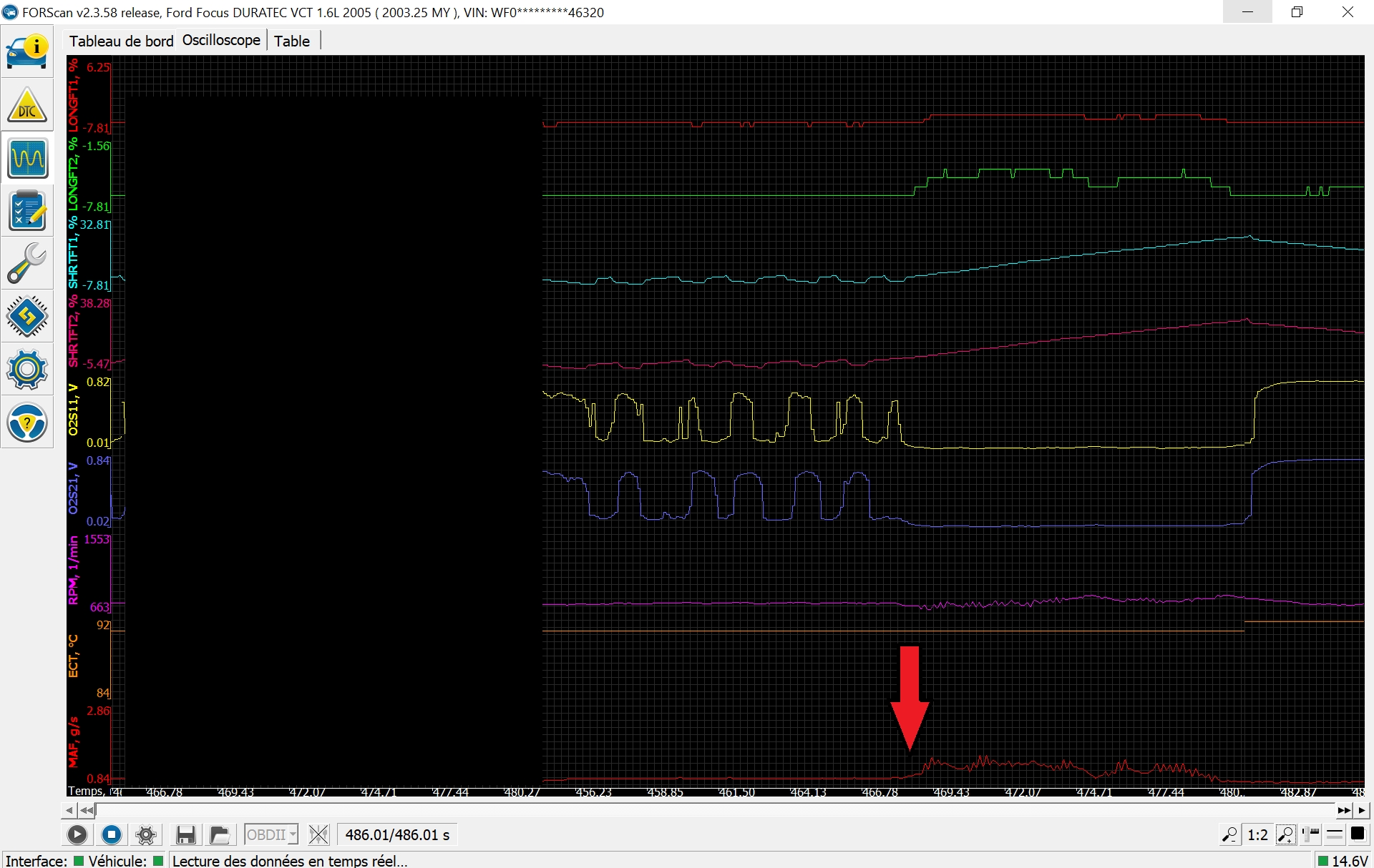

Update de mon moteur qui roule trop pauvre après remise en place de la durite de dépression côté collecteur.
Après 2x30km le week end dernier, RAS. Re 2x30km aujourd'hui... retour de l'erreur.  [:tim_coucou]
Bon, ça fait un moment que j'ai un feeling un peu bizarre au freinage, sensation de force de freinage pas stable sur les ralentissements légers en ville/boost à l'appui sur la pédale puis moins fort une fois que ça a mordu et je dois compenser un peu.
Bref ça donne la sensation de freinages léger pas smooth du tout.
Il m'est venue une idée pour tester ça pomper comme un con sur la pédale de frein (flèche rouge, début du pompage) et regarder les constantes :
https://rehost.diberie.com/Picture/Get/t/256874
(Le carré noir c'est pour effacer un bug d'affichage de l'oscillo pour une lecture plus claire)
C'est sans appel, après pompage sur la pédale de frein les fuel trims partent en vrille, les lambdas en vacances et le maf comprend pas trop et le régime moteur lutte pour sa survie :o
Les probabilités sont réduites à trois coupables : collecteur d'admission, durite de dépression et mastervac.
Si j'oublie un élément ou une autre cause, je suis preneur de vos retours. :jap:
Maintenant pour inspecter l'intégralité de la durite et le mastervac, il faut tomber la baie de pare-brise, la batterie et le support de batterie/calculateur...  [:tim_coucou] ²
Là la pluie commence, je regarderai ça plus tard.
n°70163429
manisque
Posté le 25-02-2024 à 15:11:10  profilanswer
Ma rougne précédente avait un souci similaire, j'avais testé en mettant une vis dans le tuyau d'assistance de freins, magie, tout fonctionnait au poil.
Attention en roulant sans l'assitance de freins, ça peut surprendre [:tinostar].
Si c'est l'assistance de freins qui fuit, elle a quelques joints accessibles de l'extérieur, et si la fuite est interne, il faut changer le bousin qui n'est pas très accessible.

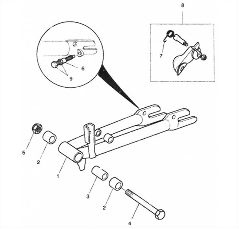

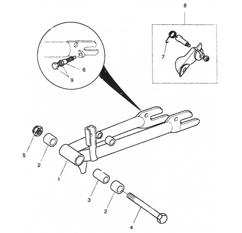

Je te le linke quand même au cas où
https://www.50factory.com/pieces-ne [...] -noir.html
Je te mets un eclaté histoire que tu vois comment c est foutu
https://rehost.diberie.com/Picture/Get/r/257208
Numéro 2 , Silent bloc
Numéro 3 entretoise
Environ 26 euros les 2 Silent bloc
Message édité par ralph14 le 26-02-2024 à 19:53:46
n°70171226
Bitman
STAY APART
Posté le 26-02-2024 à 20:11:00  profilanswer
j'ai noté une espece de ressort dans ce tube d'ailleurs, qui pince la piece 4, comme un tube légerement désaxé en plein millieu ca te parle ?
n°70171267
ralph14
Papa Poule Inside
Posté le 26-02-2024 à 20:17:07  profilanswer
La pièce 4 c est ton axe pour tenir le bras
Au milieu c est l entretoise ( pièce 3) ( coincé entre les 2 Silent bloc) , c'est ca que tu dis axe désaxé
Pas censé avoir de ressort la dedans :??:
Édit , ce que tu vois qui ressemble à un ressort
Ça peut pas un bout de ton Silent bloc qui s est détaché ??
Ici on voit bien les Silent bloc neuf
https://www.lamobylette.net/pieces- [...] 42063.html
