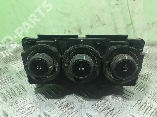

spacemaster2 a écrit :
Surement un probléme de volet de distribution d'air, si c'était le radiateur de chauffage, il n'y aurait pas d'air chaud nul part.
+1 problème direction de l air
C est on/ off le chauffage
Posté le 20-02-2024 à 09:59:26  profilanswer

bigboss_91
Posté le 20-02-2024 à 16:05:14  profilanswer
Ok...
Relou à changer je suppose?
* Jeu du moment : Banishers Ghost of New Eden / Mes jeux passés... *

spacemaste​r2
Posté le 20-02-2024 à 22:29:27  profilanswer
bigboss_91 a écrit :
Ok...
Faut voir si la commande des volets fonctionne, c'est soit a câble soit par des moteurs électriques

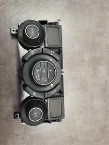

bigboss_91
Posté le 21-02-2024 à 09:53:50  profilanswer
Bon de toute façon je comprends plus rien.
Moteur chaud, je mets à fond le chauffage, j'ai du chaud partout.
Et au bout de quelques minutes, ça diminue. Seul les buses aux pieds sortent du chaud.
Ça sent le truc mystérieux qui me coûtera un bras si je veux faire réparer... :sweat:
n°70139775
ralph14
Papa Poule Inside
Posté le 21-02-2024 à 10:36:08  profilanswer
Geré avec un bouton manuel ou en digital ??
En manuel ça paraît bizarre
En manuel
Enfin je tourne un bouton et ça affiche une température :o
n°70144599
ralph14
Papa Poule Inside
Posté le 22-02-2024 à 07:36:32  profilanswer
En manuel
Tu choisi comment la direction de l air ?
Un bouton a tourner assez dur?
https://rehost.diberie.com/Picture/Get/f/255992
https://rehost.diberie.com/Picture/Get/f/255993
Ça ?? Si oui y a de l électronique :sweat:
Message édité par ralph14 le 22-02-2024 à 07:51:47
n°70147058
bigboss_91
Posté le 22-02-2024 à 14:04:33  profilanswer
2eme photo, donc électronique :sweat:
n°70147067
ralph14
Papa Poule Inside
Posté le 22-02-2024 à 14:05:55  profilanswer
Donc ton chauffage chauffe
Mais soit tu as un souci avec ce truc ou un relais ouchepastropquoi qui dit de diriger vers.les pieds :sweat:
La merdouille :pfff:
Edit
J ai regardé vite fait les internets
Beaucoup de souci de chauffage sur ce modèle mais aucun le même souci  :sweat:
Message édité par ralph14 le 22-02-2024 à 14:30:22
