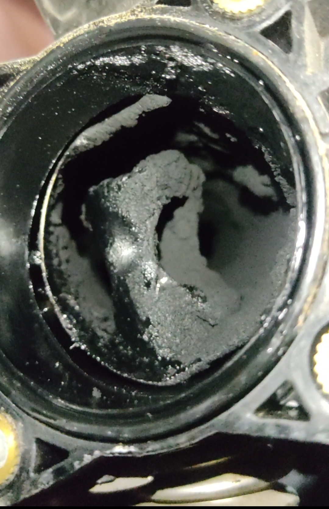

Sen2o
Posté le 25-01-2024 à 15:02:33  profilanswer
Salut,
sur une Kia CRDI 2013 185km j'ai déposé le papillon pour le dépoussiérer, jusque là RAS, mais derrière le pap j'ai pu constaté que la pipe d'admission était assez colmatée, un mélange de graisse etc. J'ai pas cherché à nettoyer car la seule manière ça serait de déposer l'admission mais l'opération s'avère longue vue tous les perifs dessus. Puis surtout faudrait aussi nettoyer la vanne egr, mais la dernière fois que j'ai voulu la déposée j'ai foiré les filetages de deux vis en dévissant puis j'arrêté, donc j'ai moyennement envie de recommencer...
Je tape dans le moteur régulièrement, jamais eu de soucis au CT.
Et là, je vais me faire atomiser, mais je tente quand même, est-ce qu'un décalaminage hydrogène - Édit : ou autre - pourrait décaper un peu ce merdier ? (Egr, ses conduits et l'admission)
https://rehost.diberie.com/Picture/Get/r/249380
Au premier plan on voit le piquage de l'egr, puis l'admission derrière.
Message édité par Sen2o le 25-01-2024 à 15:57:29
n°69986773
Sen2o
Posté le 25-01-2024 à 15:39:58  profilanswer
Youtube me dit que non dès la première vidéo :lol:

Un bruit d'aspiration d'air bien audible, quand on dévisse le bouchon de carburant, c'est normal ? :??: Ça ne le fait pas systématiquement.
J'ai remarqué ça en cherchant à diagnostiquer un ralenti pas toujours 100% stable à froid (quelques ratés aléatoires dès 30-60 secondes après le démarrage, voire parfois un ralenti oscillant toutes les demi-secondes ou tiers de seconde). Le problème de ralenti est également sporadique, le garage n'arrive pas à reproduire le souci, et vu qu'il n'y a pas de code d'erreur, alors il n'y a pas de problème [:er dehy:1]
À chaud, ralenti stable :)
VW Golf Alltrack 2018 moteur 2.0 TDI 184, un peu + de 100 000km.
Le problème de ralenti était déjà là avant le gros entretien des 100 000km où tous les filtres ont été changés. Malheureusement il persiste.
n°69993891

Oui. Quand l'essence du plein se vide, l'air du réservoir se comprime. Dans certaines caisses, t'as un système qui libère l'air avant que tu dévisses le bouchon.

Il n'y a pas de tuyau/vanne de mise à l'air libre du réservoir (j'en ai un sur ma moto je crois) pour éviter cette dépression dans le réservoir ?

Si.
La mise a l'air de ton bouchon doit certainement déconner ( ou tu sers le bouchon trop fort si c'ets possible)
n°69994427

Ça déconne dans toutes les bagnoles alors. Ça me le fait sur toutes même les plus récentes.

c'est normal la dépression dans le réservoir c'est pas la cause de tes soucis
sur un TDI regarde plutôt coté EGR / FAP ( s'il y en a un ) ou injecteurs encrassé
la 1ere chose a faire avant de dépenser en garages ou pièces
est de mettre un additif injection "curatif" et faire un plein, voir si ça améliore pas le ralenti et les ratés déjà
ex: https://www.norauto.fr/p/nettoyant- [...] 29753.html
mais il y  a plein de modèles au choix
Message édité par Grinch le 26-01-2024 à 23:35:17

C'est vraiment efficace ces nettoyants ? Ça corrige réellement le problème de façon pérenne ou bien ça soulage temporairement les symptômes ?
C'est ce que le garage a mis dans le réservoir mais je suis un peu dubitatif, la voiture ayant "seulement" 107k km. Elle aurait le double, oui je m'attendrais à un encrassement possible, peut-être que je me trompe et que 100k km est déjà un kilométrage avancé.
Je reviendrai donner des news, j'ai un plein de carburant à vider maintenant :)
oui pour l'injection diesel ça marche assez bien, si ta une merde dans un injecteur qui nique le spray, ça peut le nettoyer et corriger les ratés du coup
un TDI / HDi ça s'encrasse vite, passé 100k c'est inévitable ce genre de petits désagrément
le fap, l'egr, le collecteur d'admission, la pompe HP, les injecteurs sont soumis à l'encrassement
le bloc lui même est robuste c'est plutôt les systèmes antipollution autour qui encrasse a mort
idéalement a 100k il faudrait démonter et nettoyer tout ça mais c'est très chiant a faire
