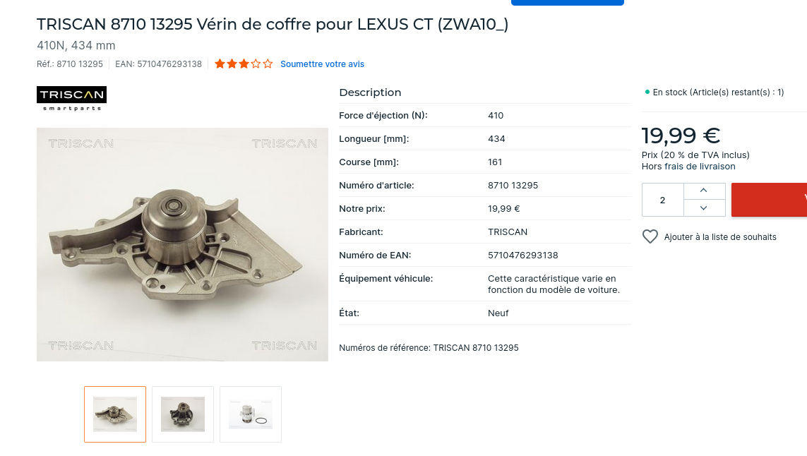

Posté le 15-01-2024 à 14:52:19  profilanswer
j'ai trouvé une réf des vérins en tapant le numéro écrit sur le verin
Mais les 3 photos sont des photos de 3 pompes a eau différentes :D
https://i.postimg.cc/VLFmzQB0/Capture-d-cran-du-2024-01-15-14-51-06.png
