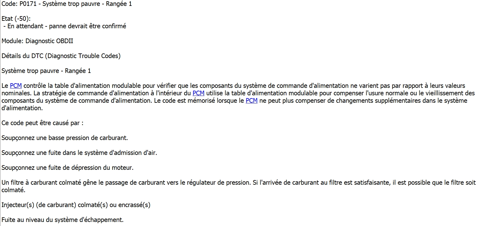

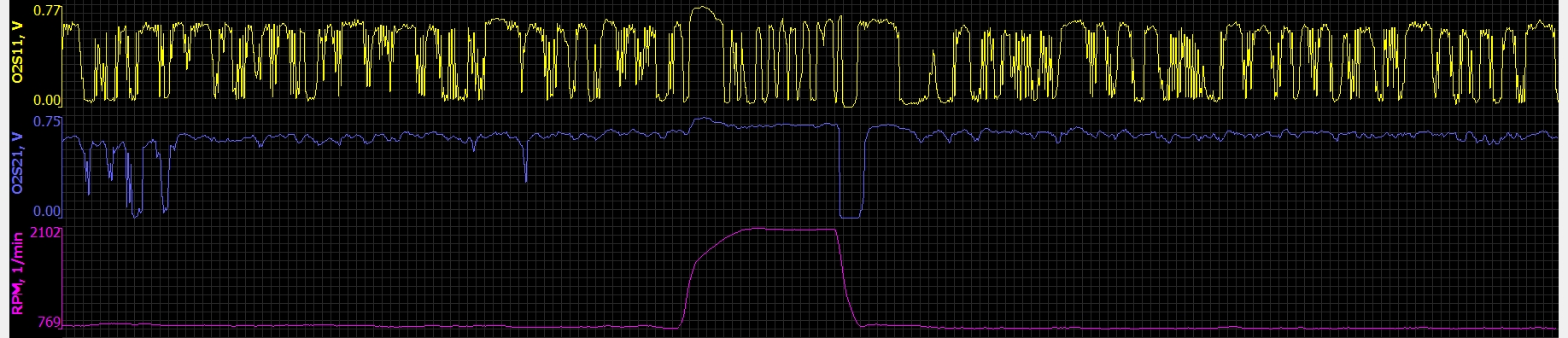

Posté le 17-01-2024 à 12:05:04  profilanswer
Hello
Petit alerte sur ma focus, système trop pauvre rangée 1 : P0171
https://rehost.diberie.com/Picture/Get/t/247320
Les courbes de lambdas ne sont pas super belles pour la sonde n° 2 (la voiture a pas eu trop le temps de chauffer):
https://rehost.diberie.com/Picture/Get/t/247321
Sachant que la O2S21 reste à, 1,2V un bon moment avant de retomber à des tensions correctes.
Elle tourne au E85 avec un kit ecosystème V2 sans soucis jusqu'à aujourd'hui. (quoi que j'ai fait mon dernier plein chez intermarché et à une époque leur gnôle posait des problèmes...)
Les sondes ont été changées en 2020... 36€ à l'époque :/
J'avais testé il y a quelques mois de balancer du nettoyant frein sur le circuit d'air et les injos, tout semblait ok, je vais retenter d'ici peu.
En attendant, vous auriez des pistes à creuser ?

Commence déjà par voir si ça vient pas de l'ethanol et du kit...

Posté le 17-01-2024 à 13:12:13  profilanswer
Gnole inter connu pour être chargé
Eco v2 avec zéro phase de transition froid / chaud , donc selon où est la sonde tu peux être dans le mauvais mode au mauvais moment , de plus de la gestion des lambda par le calculo donc cela peut faire vraiment n'importe quoi
Enlever le kit , repasser a l'essence , et voir  :jap:
Cela coûtera juste un demi plein , on est radasse où on ne l'es pas  :o  , et voir le comportement
Par contre sondes a 36€ t'avais pris du ridex ?  :heink:
Cela me paraît très peu chère
Le prochain plein sera fait chez total pour comparer.
Jamais eu de soucis par températures négatives, sous la pluie ou autre une fois que l'enrichissement à froid est bien réglé.
Car oui, il y a une sonde de température et il adapte l'enrichissement en dessous de 15°C.
Pas de soucis en été non plus avec le taux d'éthanol au max.
Que le boitier ait un problème juste sur 1 ou 2 cylindres (il y a 2 bank sur le moteur et juste une qui est trop pauvre) j'y crois moyen, mais je n'exclue pas le problème.
Pareil pour la pompe à essence.
Je referais un test de prise d'air et un log des différentes valeurs sur trente bornes ce week end.
C'est une caisse qui roule très peu, donc le temps de descendre le réservoir et faire d'autres tests, ça prendra un peu de temps.
