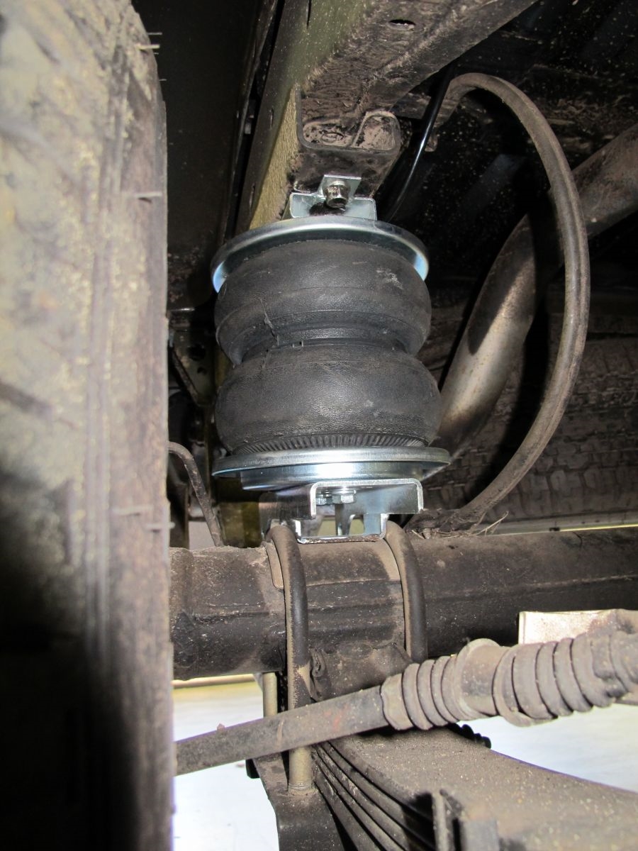

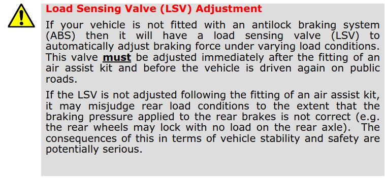

:hello:  c'est encore moi qui vient vous casser les pieds avec mon Hilux.
J'ai récupéré des coussins pneumatiques pour mettre sur le train arrière entre le châssis et les lames de ressorts, ça ressemble à ça (ce n'est pas ma voiture mais c'est fait pareil) :
https://rehost.diberie.com/Picture/Get/r/230781
Dans la doc d'un fabriquant, il y a une histoire de réglage du correcteur de freinage asservi à la charge (LSV en anglais) quand on n'a pas d'ABS (comme moi).
https://rehost.diberie.com/Picture/Get/f/230783
J'ai bien trouvé des procédures de réglage complexe à base de manomètres sur les freins avant et arrière, ou empirique en vissant et dévissant pour chercher à ce que les roues arrières ne se bloquent trop top (vus pour des pickup rehaussés, des voitures bidouillées). Sur ma voiture à vide, la hauteur de l’arrière sera la même, je ne vois pas trop de raison que les roues se bloquent plus tôt. En charge elle sera moins "à cul" ce que j'ai déjà fait en mettant le poids vers la cabine. Bref pour moi ça ne change pas grand chose. Ça pourrait changer en gonflant trop les coussins pour remonter le cul quand elle est chargée (c'est ce qui est fait pour les camping cars) qui sont toujours chargés et qui s'affaissent de l’arrière sans coussins.
Bref, je ne sais pas trop quoi en penser, danger ou pas, si je ne fais pas ce réglage ?

n°69786659
Singlar
Posté le 17-12-2023 à 11:51:32  profilanswer
Le compensateur agit en fonction de la charge, les coussins vont biaiser l'info reçue par le compensateur et modifier la répartition de freinage prévue par le constructeur, ça peut créer des situations dangereuses.

n°69786879
berlo
dubitatif
Posté le 17-12-2023 à 12:33:49  profilanswer
Je redoutais un peu ce type de réponse  :D
Il y a des garages qui savent régler ce truc ?
