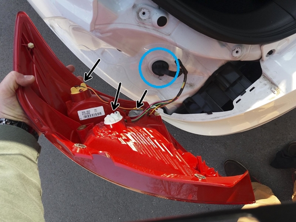

snatt1 a écrit :
Salut,
Sur la Suzuki Swift ( 2011 ) de ma femme, j'ai trouvé plein de flotte ( 1cm ) dans le compartiment roue de secours après de grosses pluies. Le tapis de coffre est détrempé aussi et ça refoule un peu sur la banquette arrière.
ça a l'air de venir du coté droit.
J'ai fait le tour du joint de hayon, pas l'air d'avoir de soucis. Y'a de la condensation dans le bloc optique, ça pourrait venir de là ?
Des idées ?
Merci :jap:
J'ai la même chose dans ma zoé, pas encore trouvé.

Posté le 08-12-2023 à 21:02:16  answer
Cela vient souvent des feux arrière, oui.  :D
S'il n'est pas abimé (fêlure...), peut être que le démonter pour nettoyer la carrosserie et le joint du feu suffira. Si le joint est en bon état.
Peut être l'antenne sur la Zoé.

Posté le 08-12-2023 à 22:15:45  answer
C'est pas fichu comme sur Clio I.  :o
L'eau ne peut rentrer que par là (en bleu), moins probable, mais facile à contrôler quand même.
https://rehost.diberie.com/Picture/Get/f/229324

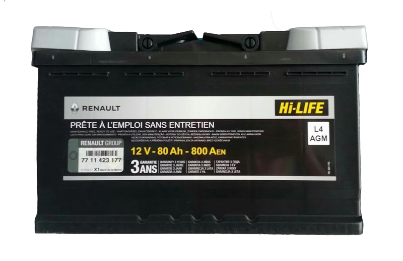

aleholi a écrit :
Merci :)
Je n'avais pas identifié ces différences.
Il ne me semble pas avoir le S&S, mais je ne l'ai pas achetée neuve... :o  y'a un moyen infaillible pour savoir si elle en est équipée ?
En théorie avec le code VIN sur ce site par ex : https://partsouq.com/en/catalog/gen [...] AULT201910
Si ta batterie est d'origine, je trouve bien une correspondance avec la ref constructeur 244100001R (580901080 c'est une ref Varta) :
https://rehost.diberie.com/Picture/Get/f/229323
Apparemment pas de S&S sur ton véhicule, et la ref 244100001R renvoie vers des batteries au plomb, ce qui a une certaine logique.
J'ai l'impression que le concessionnaire a fait payé trop cher une batterie AGM au précédent propriétaire :o

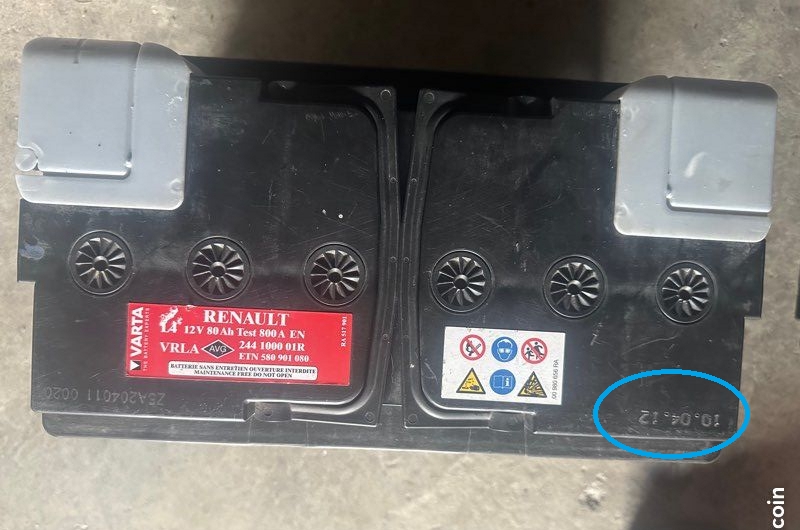

Posté le 08-12-2023 à 22:46:33  answer
Elle ressemble à une batterie de première monte, non ? :o
edit : il y a la date de fabrication gravée sur le plastique à droite normalement.
https://rehost.diberie.com/Picture/Get/f/229329

aleholi
Posté le 09-12-2023 à 16:27:53  profilanswer
Le mystère reste entier : pas de S&S (pas de bouton), mais la batterie est bien d'origine (date : 31/05/2012 alors que la date de MeC est le 25/06/2012 et pas 2011 comme je pensais).
Ref > Laguna III Phase 2 Estate 2.0 dCi 16V FAP eco2 130 cv
Pas besoin d'AGM du coup ? ou c'est une fausse économie. Je suis pas non plus à qqs dizaines d'€ près.

Posté le 09-12-2023 à 16:31:18  answer
Ils ont peut être monté ça car il y avait une rupture de stock, ou car ils ne montaient plus que ça, avec l'arrivée et la généralisation des dCi Energy à cette époque ~.
Logiquement une F19 serait suffisante.
Je suis mal placé pour conseiller moins bien que la batterie d'origine, j'ai monté une "grosse" Varta C30 sur ma Twingo II essence, au cas où. :o
edit : elle a déjà 5 ans.  [:somberlain0013:7]
Message édité par Profil supprimé le 09-12-2023 à 16:52:35

Posté le 09-12-2023 à 19:54:02  answer
Fouge a écrit :
La ref constructeur c'est bien 244100001R, c'est ça qui fait foi :jap:
En réalité, cette référence Renault est bien celle qui correspond à la réf Varta (qui renvoie maintenant à la Varta A6 AGM non rebadgée sur le site Varta, celle qui a apparemment remplacée la Varta F21)
Remplacée par la réf 7711423177
Aussi une AGM.
https://rehost.diberie.com/Picture/Get/f/229467

Ha oui exact pas de version au plomb chez Varta ni chez Bosch avec cette référence, ni avec la nouvelle ref. Pourtant y'a Yuasa, Exide et autres marques moins connues qui en proposent. Vraiment bizarre d'exiger une AGM sur un moteur sans S&S.

Posté le 09-12-2023 à 20:19:36  answer
La F19 a 5Ah de +, ça va compenser.  :o
