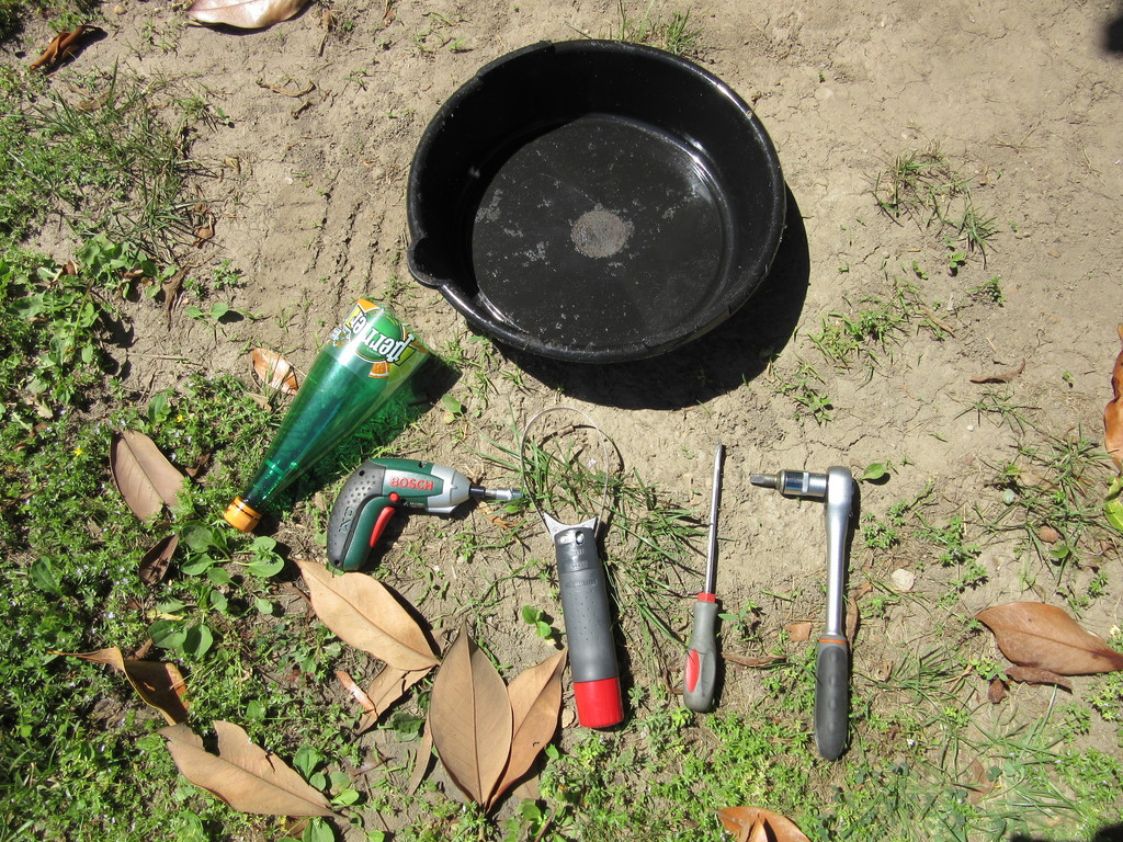

ça dépend la voiture, sur ma megane 3 1.9dci, impossible de faire passer une coiffe, clé sangle obligatoire.

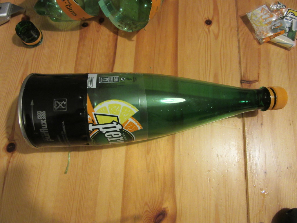

et une bouteille de Perrier comme outil pour faire sortir le filtre (sinon impossible a le sortir entre les durites :o)
https://i.postimg.cc/DZHXDXSj/IMG-0981-redimensionn.jpg
https://i.postimg.cc/5NNVGRMr/IMG-0973-redimensionn.jpg
Pas con la technique  [:xpay]
Je me souviens d'avoir déjà vu cette photo, sur le forum FM3? :lol:
sur FA plutot ?

chaced a écrit :
sur FA plutot ?
Ah possible oui :D
