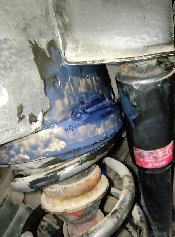

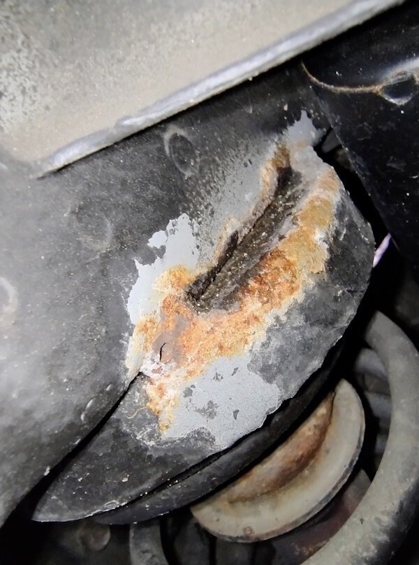

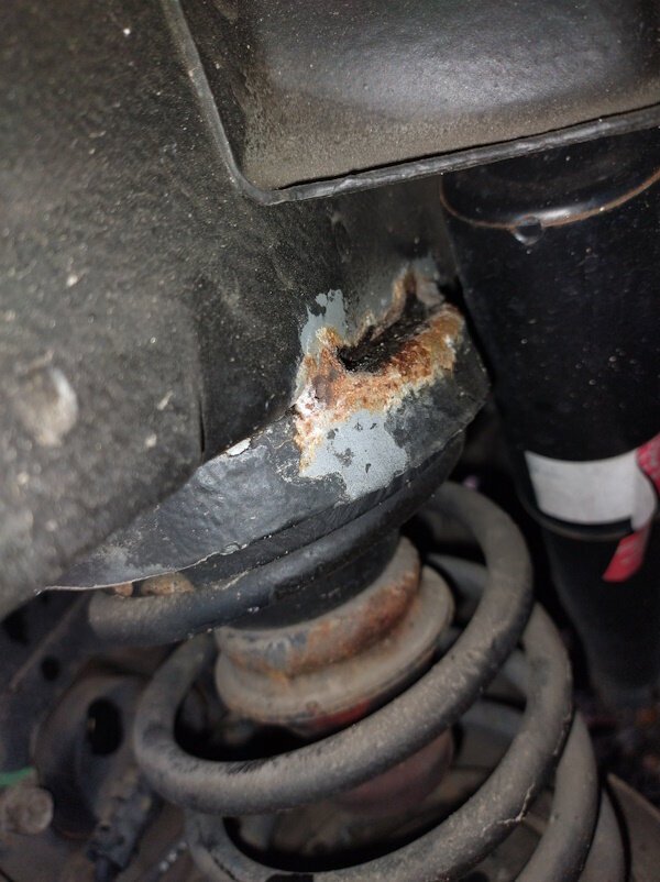

Rouyundai
https://image.noelshack.com/fichiers/2023/44/6/1699094763-img-20231102-160213420.jpg
https://image.noelshack.com/fichiers/2023/44/6/1699094770-img-20231102-160144574.jpg
https://image.noelshack.com/fichiers/2023/44/6/1699094774-img-20231102-160328681-hdr.jpg
J'espère que l'intérieur du longeron est propre ... le tournevis ne traverse pas
Un peu de grattage et traitement a venir
https://image.noelshack.com/fichiers/2023/44/6/1699094779-img-20231104-103831837-hdr.jpg
Curieusement, l'autre côté est propre, surement du au silencieux d'échappement à 10cm ...

n°69537379

Posté le 04-11-2023 à 12:00:13  answer
jln2 a écrit :
Pourquoi ?
Le résultat à long terme. :o
C'est foutu comment de l'autre côté ?
Il faudrait empêcher l'eau de s'infiltrer entre les 2 parties en acier, partout, pour être sûr. Sur la plus grande partie, l'anti-rouille + peinture devraient suffire à combler.
Je suis pas trop fan de l'antigravillon, même si ce n'est pas du bitume ici. Je préfère voir directement ce qu'il se passe. C'est pas une zone où il y a beaucoup de projections solides, du côté opposé à la roue en tout cas.

manisque
Posté le 04-11-2023 à 14:12:06  profilanswer
jln2 a écrit :
Rouyundai
https://image.noelshack.com/fichier [...] 213420.jpg
https://image.noelshack.com/fichier [...] 144574.jpg
https://image.noelshack.com/fichier [...] 81-hdr.jpg
https://image.noelshack.com/fichier [...] 37-hdr.jpg
Est-ce qu'il y a un trou pour que l'humidité sorte du longeron, par exemple sous le "bump-stop" ? Est-ce que ce trou est bien libre et pas rempli de crasse ?
La manoucherie recommande un peu d'huile (usée :o) comme cire du pauvre :D.
Pour ce qui est visible, l'important est de bien retirer le plus de rouille accessible, avant d'en retirer à l'antirouille puis de protéger à la peinture au zinc puis avec une peinture épaisse (j'aime bien la peinture à ferronnerie :D, mais une couche fine suivie d'une couche épaisse de vernis époxy est assez résistante :jap:).

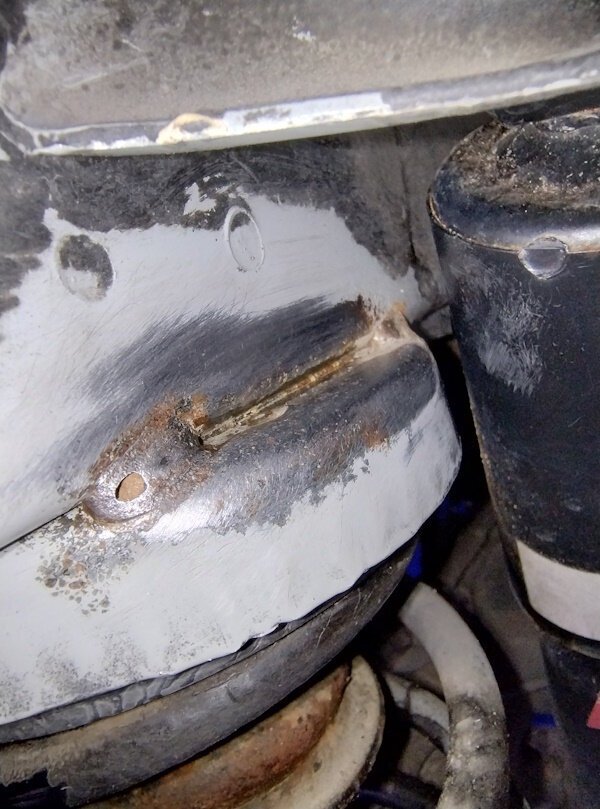

n°69539150
jln2
Posté le 04-11-2023 à 17:35:37  profilanswer
Oui, il y a un trou pour que l'humidité sorte, environ 2cm de diamètre.
Séance brossage avec brosse métallique et ponçage avec toile émeri
https://image.noelshack.com/fichiers/2023/44/6/1699115297-img-20231104-155930267-hdr.jpg
Difficile de faire mieux, l'accès est pas top (j'ai la baie de la roue de secours à 7cm ...)
Séance Frameto  [:michel_palourdiot:5]
https://image.noelshack.com/fichiers/2023/44/6/1699115307-img-20231104-163703475.jpg
 [:taghadatsointsoin]
Difficile de manier le pinceau, mais bon, partie non visible, RAB :o
24h00 et protection anti-gravillon (je protégerai au mieux avec mes vieux mag A+ :o )

n°69539216
Posté le 04-11-2023 à 17:46:58  answer
Ça me fait peur le frameto seul, + la couche d'anti-gravillon direct dessus.  :o
Applique au moins 2 couches de peinture. :o

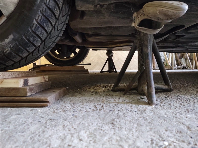

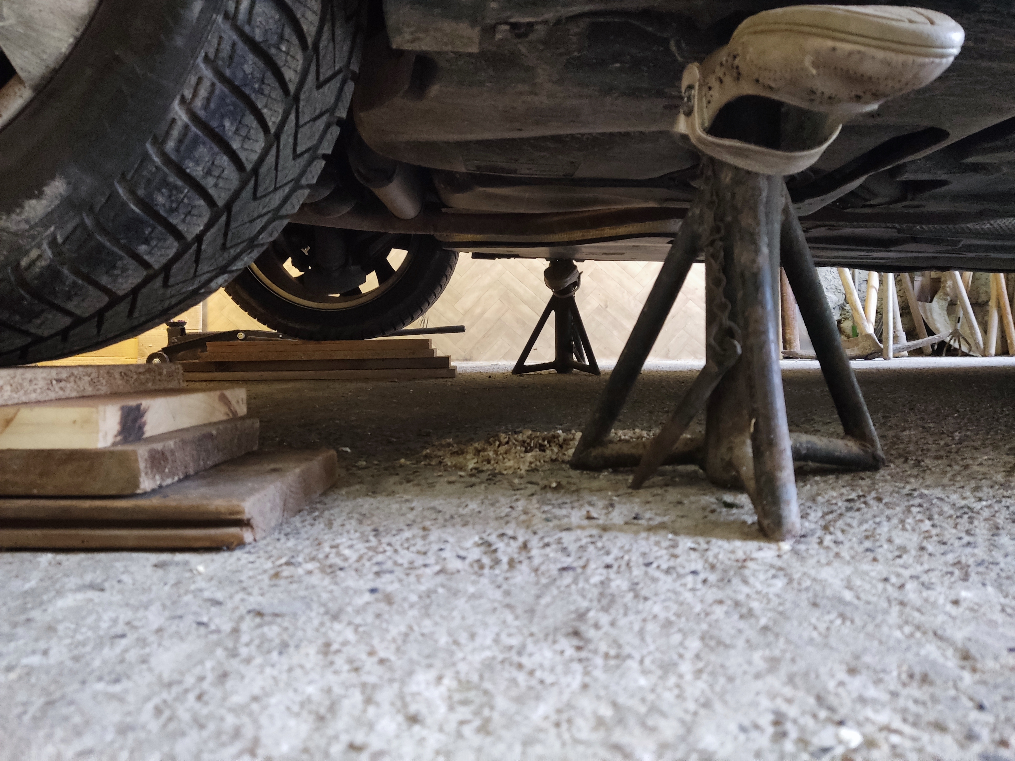

HumanRAGE
Posté le 04-11-2023 à 20:15:13  profilanswer
HumanRAGE a écrit :
je vais devoir bien galerer aussi pour lever le cul de la C5 pour faire ca https://citroen.c5x7.fr/fuite-lds-z [...] ur-arriere
en position haute c'est pas assez haut pour mettre les chandelles, donc obligé de lever un coté puis l'autre et lui faire lever chaque roue pour mettre des planches :D trop chiant
pare chocs trop bas pour grimper sur les rampes (elles reculent avant que la roue ne les atteigne), c'est relou faut que j'étudie de fixer les rampes sur des planches pour faire une pre-marche... [:humanrage_2]
Ça m'a dit de rajouter du liquide alors je l'ai fait hier du coup...
https://rehost.diberie.com/Picture/Get/r/221399
Tout en sécurité :o
PS : les chandelles sont forgées, la rouille de surface n'est pas un problème
Message édité par HumanRAGE le 04-11-2023 à 20:15:42

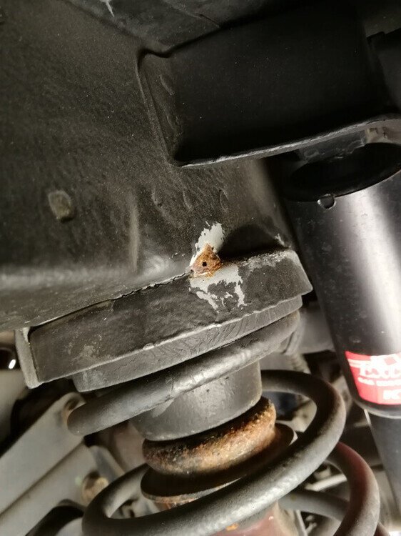

Jambonhert​a
Posté le 04-11-2023 à 21:02:20  profilanswer
@jln2
T'en penses quoi de la rouille de la Jazz  :D
https://img3.super-h.fr/images/2023/11/04/snapshot_2824752495554523492ed3a36.jpg
D'ailleurs un des clips du faisceau du capteur d'ABS avant gauche est pété. Irremplaçable sauf à changer l'ensemble du faisceau + capteur (ça va encore, moins de 30€ sur Oscaro mais chiant d'accès côté moteur) du coup manouché un truc avec des rislans. Faut que je regarde demain si ça a bougé  :sweat:

manisque
Posté le 04-11-2023 à 21:11:05  profilanswer
Ce n'est que de la rouille de surface [:casediscute].
Le partie préoccupante est le support entre le subframe et la structure de la caisse, et le subframe lui-même.
Il n'y a rien de grave mais c'est le bon moment pour faire quelque chose avant que ça empire :jap:.

Jambonhert​a
Posté le 04-11-2023 à 21:29:50  profilanswer
Tu me parles chinois, où ce support ?
Ça?
https://img3.super-h.fr/images/2023/11/04/snapshot_1622650073285c78f430ffed0e.jpg
Que recommandes-tu? Je ferai faire ça je n'ai pas la place ni le matériel.
La bagnole a bientôt 19 ans, je vais me renseigner.

manisque
Posté le 04-11-2023 à 21:40:54  profilanswer
Ça?
https://img3.super-h.fr/images/2023 [...] ffed0e.jpg
