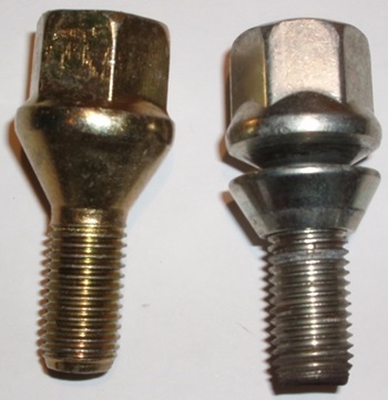

Posté le 01-11-2023 à 17:25:54  answer
Ici pour mes vis, droite jante alu, gauche jante acier.
Mais c'est probablement pas généralisable, il faut voir ce qui est préconisé pour tes écrous de roues (avec rondelle ou pas).
https://rehost.diberie.com/Picture/Get/f/220711

Il va quand même falloir m'expliquer l'utilité de passer de boulons conique a des boulons coniques par l'intermédiaire d'une rondelle  [:humanrage_2]
Parce qu'autant quand les portées sont différentes ( conique, plate, sphérique, ect) j'dis pas, mais ça sent plus la sodoculage gratos comme meme

gsi spirit a écrit :
 [:poogz:5]
J'imagine que c'est une précaution pour éviter d'abimer les jantes.
Mais j'arrive pas à voir si la rondelle reste immobile pendant le serrage. :o
Message édité par Profil supprimé le 01-11-2023 à 18:45:53

gsi spirit
Posté le 01-11-2023 à 18:49:06  profilanswer
Ca doit glisser légèrement j'pense, mais même si y a pas d'insert c'est totalement inutile. sodoculage gratos :o
Pis au pire si t'as peur t'as qu'a graisser :o :o :o :o :o :o :o

Posté le 01-11-2023 à 19:01:55  answer
Comme pour les vis et écrous d'assemblage des demi-roues d'avions/hélico.  :o
