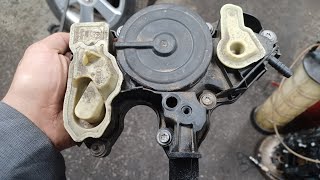

Grinch a écrit :
ses blocs et tous les TSI de cette époque sont qd même assez reconnus pour bouffer de l'huile en vieillissant ( ça touche aussi les passat et octavia qui ont le même bloc que toi )
la 1ere pièce a remplacer si elle est d'origine est la valve PCV c'est une maladie
sinon rampe sous la caisse sans les caches et regarde bien sur ya pas une fuite , du gras qque part, tu peux aussi avoir un joint fatigué ou une durite fatiguée
Je pensais justement que c'était la gen2 et avant qui avait ce souci, pas la gen3.
J'ai jamais changé la valve PCV, elle est d'origine.
J'ai vraiment des doutes pour les autres points, car j'ai vraiment aucune fumée ni odeur (ça sent que l'essence) particulière par rapport à la quantité d'huile qui part.
Maintenant je conçois que c'est absolument pas fiable comme méthode de diagnostique :D
Je vais regarder du côté de la valve, puis pour le reste, ben j'en parlerai au mécano lors de sa révision et on avisera ensuite.
Edit: quand j'ai refait l'appoint, j'ai vu une pièce sur le dessus du moteur qui suintait l'huile, mais il me semble que c'était le reniflard d'huile (pour ça que je trouvais ça normal) mais c'est peut être la valve PCV, faut que je regarde sur etka.
Edit2: https://www.vag-autosport.fr/produi [...] rigine-vw/  c'est bien cette pièce là qui est grasse sur le dessus, donc ça expliquerait que l'huile se barre dans l'air avec les gaz non brûlé ?

Grinch
Posté le 21-08-2023 à 22:42:41  profilanswer
oui c'est la valve PCV justement  :D
si elle suite c'est justement qu'elle fait plus son job correctement et renvois des vapeurs d'huile dans l'admission, donc ton moteur consomme l'huile tout simplement
encore une fois c'est une maladie très connu sur TOUS les TSI
c'est le fix le plus simple ça
- tu peux aussi être touché en partie par le calaminage ( très connu aussi sur ses blocs ) : le haut moteur se rempli de calamine surtout les soupapes
 ça se nettoie ( walnnut blasting ) mais ça coute un petit billet
- en effet de bords du coup tu peux aussi avoir de la merde ( calamine) qui s'est mis dans tes segments ( le racleur surtout ) et diminue leurs étanchéité > du coup de l'huile est brulée dans la chambre combustion
une reco : quand tu va faire faire ta vidange prochaine mets/demande un engine flush avant (genre liqui molly / xenum etc ) ça coute 10 balles le flacon et c'est efficace : ça permets de nettoyer la merde qui traine dans l'huile / dissout la calamine des segment si c'est léger et peut régler un  souci parallèle
c'est tres utilisé aux USA par ex sur toutes les VAG et ça marche bien pour pas cher
Message édité par Grinch le 21-08-2023 à 23:02:52

n°69042463
Grinch
Posté le 21-08-2023 à 23:08:26  profilanswer
ya un souci de pression dans le haut moteur
pression qui est gérée par la valve PCV aussi
elle a un diagramme qui peut merdé mais aussi une valve a sens unique également qui peut ne plus fonctionner correctement
elle peut causer plusieurs types de soucis
comme je disais c'est le fix le plus simple a faire : tu peux la remplacer toi même
vérifie aussi le joint de ton bouchon de vidange voir s'il est pas abimé a tout hasard ( >> la fuite )
Message édité par Grinch le 21-08-2023 à 23:12:14

n°69042518
Grinch
Posté le 21-08-2023 à 23:18:47  profilanswer
oui ya pleins de tutos sur youtube
2015 VOLKSWAGEN JETTA 1.8T OIL SEPARATOR REPLACEMENT (CRANKCASE VENT VALVE)  P119A AND P0171 FAULTS
https://i.ytimg.com/vi/Ask-WrSD41A/mqdefault.jpg
normalement ça doit aspirer légèrement si tu ouvres le bouchon de vidange moteur tournant
c'est un peu contradictoire avec le bouchon qui suite donc

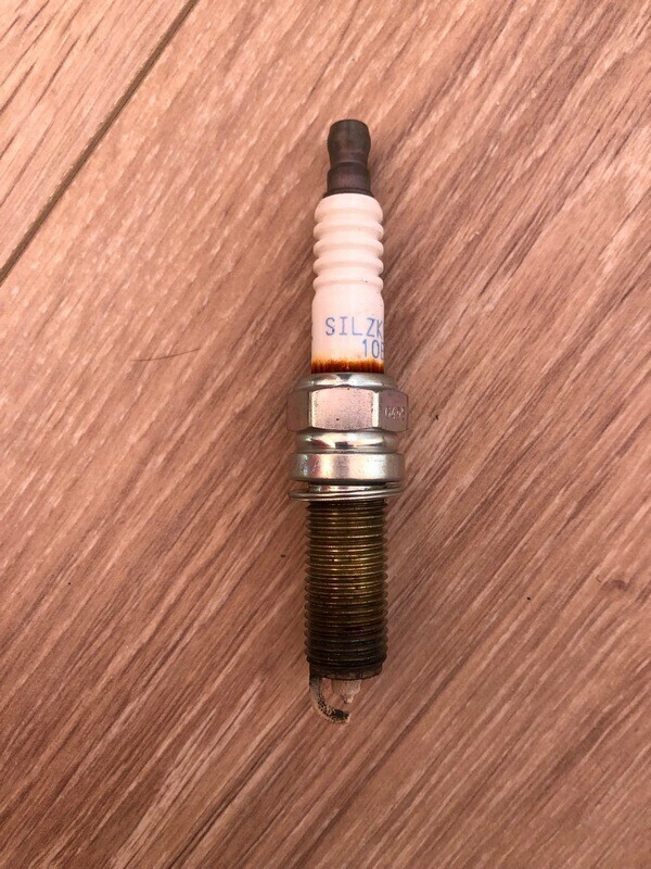

Posté le 22-08-2023 à 15:55:59  profilanswer
loukoum a écrit :
petite questions bougies d'allumage, ma kia carens (essence) arrive a 180 k, et..les bougies idem  [:al zheimer]
je suppose qu'un remplacement ne ferait pas de mal, ou nonsaisbonsatien 300k , TKT?
ecureuil63 a écrit :
Si la bougie casse , cylindre HS = moteur HS = changement de voiture ...
Pour 15€ de bougies  :heink:
bougies changées , 25 min. douche comprise [:gamebouz:2]
du coup, une bougie qui a 180 k km, dans cet état là,vous en pensez quoi ?

chaced
Posté le 22-08-2023 à 15:58:01  profilanswer
la pointe en iridium a disparu :o
c'est équivalent à rouler sur la ferraille des plaquettes la.
n°69046659
ecureuil63
Posté le 22-08-2023 à 16:02:35  profilanswer
Gap des bougies  :o présent
Je doute que cela soit dans les tolérances constructeur vu l'écart , sa fera pas de mal
https://img.super-h.fr/images/2023/ [...] f4f45a.jpg
la chance qu'elles n'aient pas pétées, elle est défoncée celle la :lol: rongées, noircie, écartement  [:rofl]
