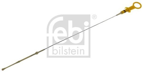

Sur ma clio dti phase 1 j'avais changé la baguette de jauge en plastique pour une en métal.
Sur une clio 3 1.5dci 68cv est ce que c'est possible et laquelle prendre ?

Apriori la tirette d'une mégane 2 phase 1 devrait faire l'affaire mais plus fabriqué par renault donc
il faut trouver de l'adaptable..
https://www.amazon.fr/ESP517-dhuile [...] hdGY&psc=1
