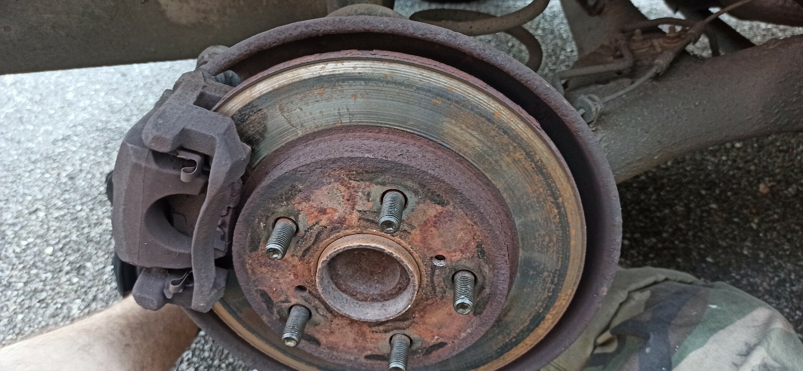

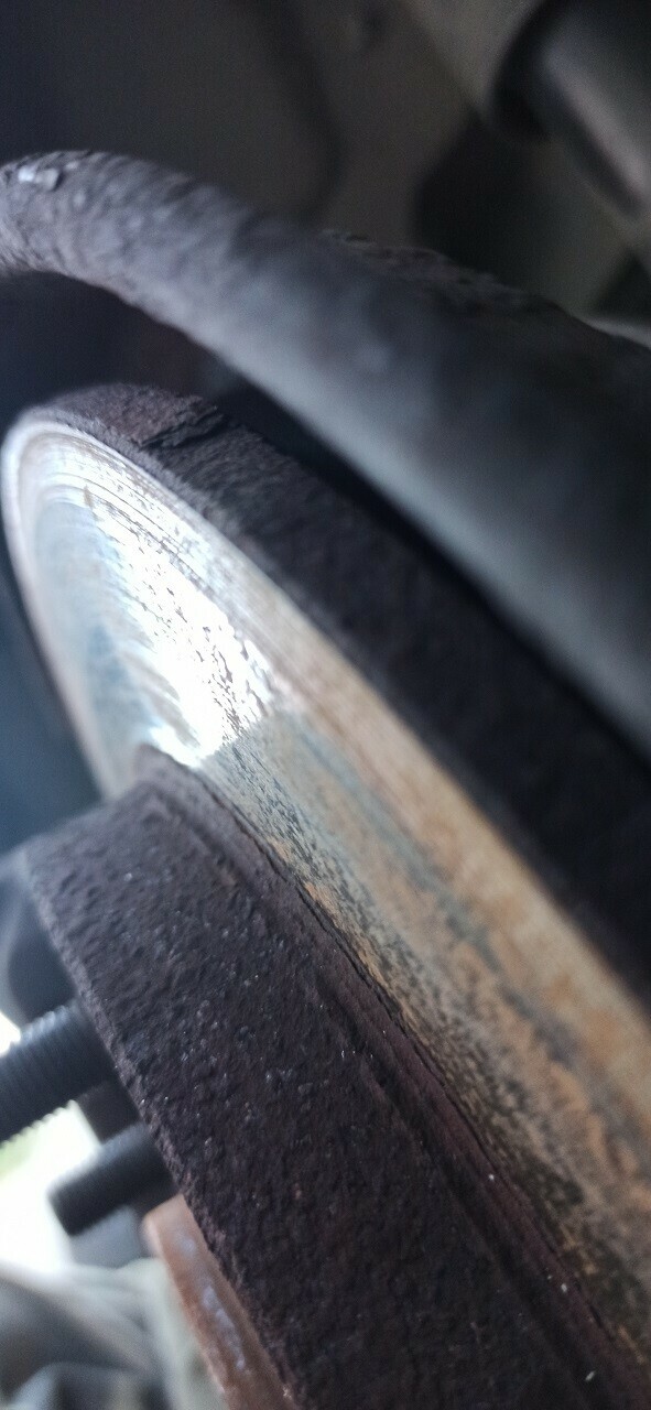

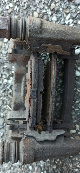

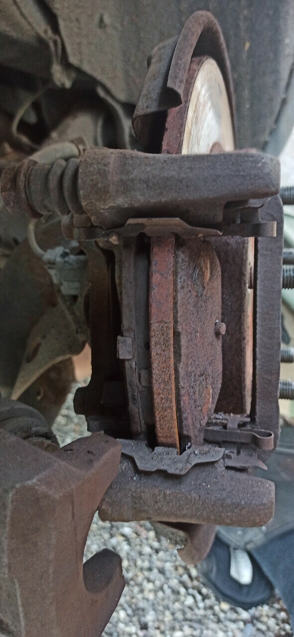

Fouge a écrit :
Quand on change les plaquettes toujours vérifier que ça coulisse bien, et graisser si nécessaire.
Bordel mais en attendant mes nouvelles douilles de guidage, on a attaqué l'autre côté
Bonne nouvelle, les coulisseaux coulissent parfaitement  :bounce:
Mauvaise nouvelle : j'ai l'impression que c'est le piston qui bouge pas maintenant :o
Ca se voit assez peu en photo mais y'a une sacrée gorge sur l'extérieur du disque  :sweat:
https://img.super-h.fr/images/2023/08/19/5c9a10e10d45138989baa70aec8139b4.jpg
https://img.super-h.fr/images/2023/08/19/2f94e3c660c292a7dd3f1440b39c8906.jpg
Et l'usure inverse de l'autre côté : c'est la plaquette du piston qui est presque neuve et l'autre à la ferraille ...
https://img.super-h.fr/images/2023/08/19/aeaa8311a3aca8fba0ce7e747625c0f8.jpg
https://img.super-h.fr/images/2023/08/19/a4ae6ad1b7e17cfc4ec4f85f458fc3d5.jpg
Pour une bagnole qui a toujours fait les entretiens en garage, je trouve ça abusé  :lol:

On est sur quel objectif de caisse ? Garder le temps d'un CT et poubelle ou encore 5/10 ans ?
Que honnêtement un bon décapage + peinture antirouille ferait pas de mal sur l'ensemble
La porté près des goujons pour la jantes dégueulasse
C'est du boulot , pas tant de matériels ...
A la base c'était de la garder :o
Mais on devait passer le CT cette semaine du coup on décale un peu
Pour la gueule du tout ,on a brossé, c'est déjà vachement mieux mais je comprend pas comment ça a pu passer à la révision en début d'année
C'est pas comme s'ils sont censés vérifier les freins quoi  [:skeye]
Le seul truc pour lequel je continuais de mettre cette bagnole au garage, c'était justement pour  les points de contrôle que je ne maîtrise pas toujours (suspensions, freinages, direction ...)
Si c'est pour payer une pauvre vidange 300€, ça perd vachement de son intérêt :o
Bref, un piston grippé samèr, ça se dégrippe sans démontage ? Même avec le repousse piston on en chie grave  :sweat:
https://img.super-h.fr/images/2023/ [...] 8139b4.jpg
https://img.super-h.fr/images/2023/ [...] 9c8906.jpg
https://img.super-h.fr/images/2023/ [...] 25c0f8.jpg
https://img.super-h.fr/images/2023/ [...] 8fc3d5.jpg
T'as mesuré l'épaisseur de tes disques ? T'es pas à l’abri de devoir les changer aussi. N'empêche, l'état général du système de freinage... [:strelok]
Pour ce côté là, je ne pense pas que ce soit un problème de piston bloqué : si c'était le cas ça ne freinerait pas du tout, tu ressentirais une grosse asymétrie dans le freinage. Mais là t'as encore une usure anormale :/
De ma compréhension de ce que je vois sur tes photos (il y a plusieurs systèmes, et puis je ne suis pas pro :o ) il y a 2 mécanismes pour gérer l'usure des 2 plaquettes, pour les rapprocher du disque au fur et à mesure de leur usure :
  • les 2 coulisseaux qui décalent l'étrier, ramenant ainsi la plaquette fixe (par rapport à l'étrier) => si 1 coulisseau est grippé la plaquette va se mettre en biais et s'user que d'un côté, si les 2 sont grippés la plaquette ne va pas se rapprocher du disque et c'est l'autre plaquette qui va tout prendre (le piston lui va pousser fort quoiqu'il arrive, il va forcément se passer quelque chose, même si c'est pas un truc désiré [:the geddons] )
  • l'autre plaquette est capable de se déplacer (vers le disque) par rapport à l'étrier => si à cause de la crasse/rouille cette plaquette bloque, alors l'étrier va coulisser et ramener l'autre plaquette, et c'est celle-ci qui va tout prendre
Mon hypothèse : étant donné que les 2 coulisseaux coulissent et que c'est la plaquette intérieure qui n'est pas usée (et l'extérieure qui a tout pris), je dirais que c'est la plaquette intérieure qui est bloquée, et donc incapable de se rapprocher du disque. Normalement, au moment de changer les plaquettes, faut nettoyer et graisser un peu les 2 "glissières" sur laquelle se pose la plaquette pour éviter ce genre de situation.
Le garagiste qui a entretenu la dernière fois tes freins n'en avait manifestement rien à foutre :/ Ca se voit que c'est pas lui qui comptait le faire la fois d'après, ni conduire le véhicule...
Message édité par Fouge le 19-08-2023 à 12:09:05
manisque a écrit :
J'ai eu de la chance plusieurs fois, où j'ai fait faire des allers-retours au piston dans l'étrier, avec un serre-joint et des coups de pédale, puis une fois que ça bougeait plus librement, j'ai fait tourner le piston à la pince multiprise. J'avais considéré démonter le piston et passer du papier de verre si c'était trop naze [:lalan28200].
D'où l'importance de purger régulièrement, même si c'est une merguez et que "ça va, je ne roule pas beaucoup [:casediscute]".
Si c'est trop naze, on peut acheter des kits de réfection ou un étrier rénové (ou neuf de la casse :o).
On a justement changé les disques aussi, aucune chance qu'ils passaient au CT vu la tronche qu'ils avaient
Le truc qui aurait dû nous prendre 30 minutes, on le traine depuis une semaine :o
Pour la plaquette bloquée, tu as surement raison, elle avait quasi fusionné avec les goulottes, on les a changé aussi du coup
Reste plus qu'à attendre la vis de guidage pour remplacer sur l'autre étrier et ça devrait déjà aller mieux.
Ceci dit, on a toujours du mal à mettre les plaquettes dedans, on est obligé de limer quelques mm des extrémités et de forcer un peu. J'ai lu des commentaires qui disaient avoir eu le même problème avec du Bosch et en effet, dans les fiches techniques elles sont un poil plus longues. Bien frustrant  :fou:
Enfin quand je vois ça, je me dis que je vais en rester là avec les garages et ne plus filer la bagnole que pour les réparations ciblées :o
Merci pour votre aide en tous cas :jap:
