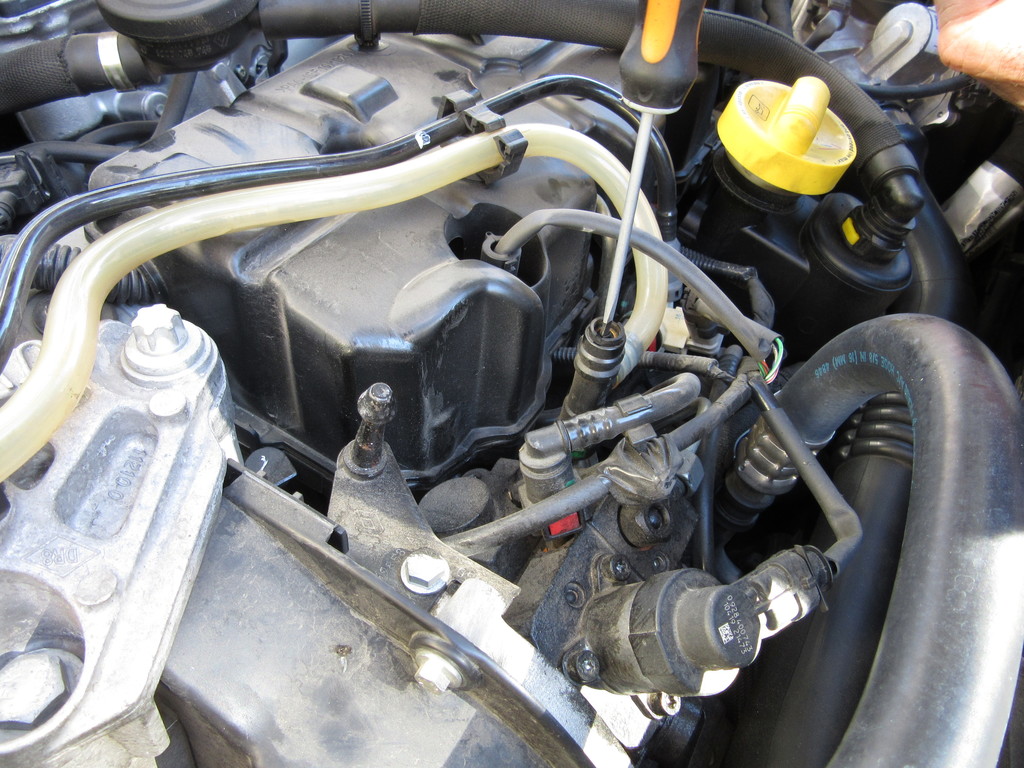

ça dépend le systeme de common rail, sur les Bosch par exemple, il faut appuyer sur une purge au niveau de la pompe et pomper avec la poire, quand le gasoil sort par la cest bon.
https://i.postimg.cc/c4BVbn51/gasoil14.jpg

le problème c'est qu'en pompant tu compresse l'air, il faut creer une fuite pour pouvoir sortir cet air, tu peux deja enlever la durite en sortie du filtre, pomper et des que le gasoil arrive remettre la durite.
au final c'est ce que fait le purge sur la pompe bosch, provoquer une fuite au plus pret de la pompe injection.

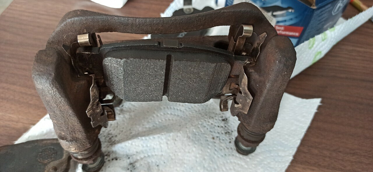

J'ai attaqué le changement disques et plaquettes de freins arrière sur la Auris de madame
Pas de souci pour le disque. Usure franchement cheloue de la plaquette côté piston (en travers de haut en bas, comme si seul un côté touchait réellement le disque).
Bref, le gros souci que j'ai c'est au remontage :o
Les plaquettes ne passent plus dans la machoire. Même les anciennes.
Je parle même pas de l'étrier, j'y suis pas encore ( :o ) mais bien du petit clips des plaquettes dans la machoire qui prend 2 secondes en temps normal
Là, je peux passer le haut ou le bas mais impossible de passer les deux en même temps  :??:
Pourtant du point de vue mécanique c'est pas incroyablement complexe, c'est littéralement deux gouttières à suivre et un clips salvateur à la fin
On a ramené la mâchoire dans la maison pour essayer de comprendre le fuck mais rien n'a l'air HS
On passe à côté de quelque chose ? Je prendrais la mâchoire en photo à la rigueur mais ça n'apportera probablement pas grand chose.
La référence des plaquettes apparaît bien comme compatible avec ma voiture sur les différents sites de revendeurs. La rèf ne renvoie à rien sur le site de Bosch
Bref, help :o
Edit :
Voila les photos. Je commence quand même à me demander si je vais pas juste meuler un mm d'un côté pour que ça rentre :o
Sérieux, je vois pas du tout quel est le souci la sinon la taille. Mais du coup l'ancienne plaquette flottante qui a l'usure normale devrait rerentrer fastoche maintenant aussi et c'est pas le cas  :sweat:
https://img.super-h.fr/images/2023/ [...] f0c116.jpg
https://img.super-h.fr/images/2023/ [...] 00be4e.jpg
https://img.super-h.fr/images/2023/ [...] badad9.jpg

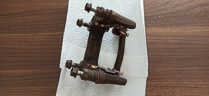

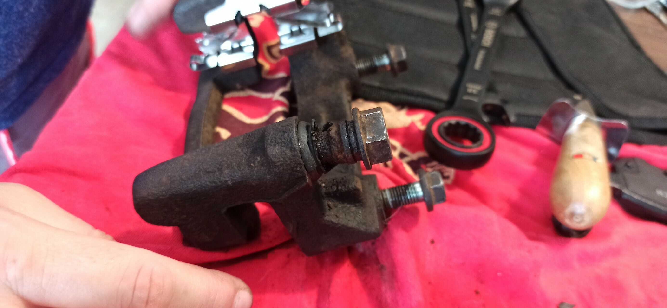

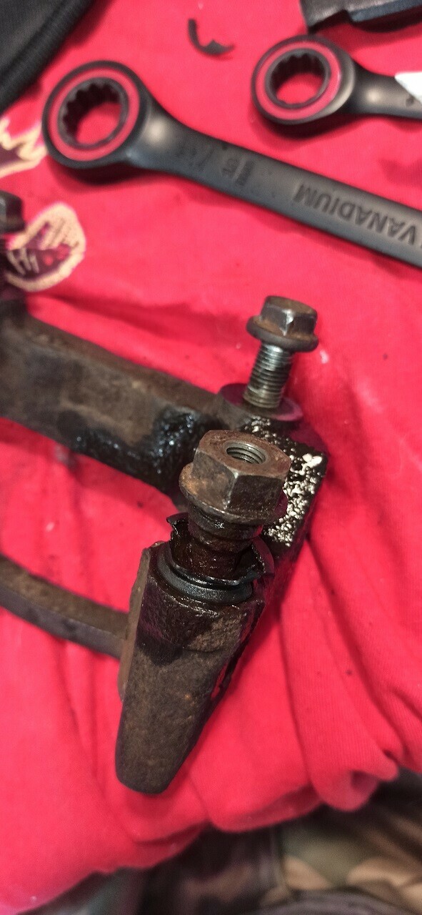

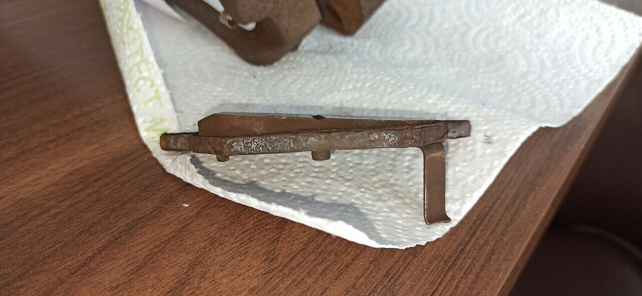

Bon, j'ai enfin récupéré mes pattes de la mâchoire de freins et ... ça suffit pas  :fou:
Ceci dit, j'ai vu que c'était un problème vaguement connu sur internet avec les plaquettes Bosch et que certains liment et graissent les extrémités et doivent forcer pour que ça rentre. Ca m'était jamais arrivé jusqu'ici mais là je sèche complètement.
Bref, on a ramené le tout à la maison et l'un des "coulisseaux" de la mâchoire ne bouge absolument pas, est-ce que le problème ne pourrait pas venir de là ?
J'ai du mal à comprendre le principe, comment c'est foutu. L'un des deux "s'ouvre" et "se ferme" tout en fluidité quand le second ne bouge pas d'un pet.
Le soufflet était un peu mort donc on a déchiré le reste et noyé sous du WD40 pour voir mais rien à faire. On visse/dévisse la tête dans le vide le plus complet
Pourtant c'est bien censé pouvoir être retiré vu que les soufflets de rechange sont fournis avec dans le pack "d'accessoires plaquettes"
https://img.super-h.fr/images/2023/08/16/4cf904d055f3bbc64fd9bea63ed191dc.jpg
https://img.super-h.fr/images/2023/08/16/904c992b1c12358f51f39e29c58299c1.jpg

Ok je viens de trouver le nom (colonette) et c'est censé sortir en tirant dessus :o
Bon ben ça va wd40 toute la nuit :o
Ca explique non seulement l'usure anormal de ton ancienne plaquette, mais aussi le fait que la nouvelle plaquette bloque/soit trop grande car un peu en biais.
Elle aurait fini dans le même état que l'ancienne :
https://img.super-h.fr/images/2023/08/09/8cff9481a087efc7d592665c27badad9.jpg
edit: d'ailleurs je t'avais fait la remarque ;)
Fouge a écrit :
Impressionnant l'usure de la plaquette, comme si l'un des 2 coulisseaux était grippé. D'ailleurs ça n'aurait pas tordu l'un des clips métalliques ?
Quand on change les plaquettes toujours vérifier que ça coulisse bien, et graisser si nécessaire.
Message édité par Fouge le 16-08-2023 à 18:22:07
