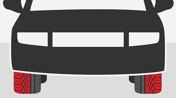

Posté le 09-04-2023 à 17:46:14  profilanswer
Pneus arrière de la voiture du voisin.
G https://i.ibb.co/YTQGVQw/PXL-20230409-154232820.jpg, D https://i.ibb.co/gScHLYB/PXL-20230409-154222987.jpg
On est ok que l'un des deux est à l'envers ?
Message édité par Poly le 09-04-2023 à 17:49:32
n°68197315
gsi spirit
Posté le 09-04-2023 à 17:48:48  profilanswer
Bah non, y a écrit "Outside" a l'extrerieur des 2 pneus
n°68197330
Poly
Posté le 09-04-2023 à 17:51:58  profilanswer
En effet. Internet dit la même chose.
C'est chelou d'avoir une sculpture pas axialement symétrique entre les deux pneus de la paire.
Message édité par Poly le 09-04-2023 à 17:52:05

big e
Posté le 09-04-2023 à 18:14:12  profilanswer
Et le sens de rotation ?
C'est marqué sur les miens, des 4 saisons.
n°68197471
gsi spirit
Posté le 09-04-2023 à 18:29:35  profilanswer
Certains pneus n'ont pas de sens de rotation juste un sens de montage. Y en a meme qui n'ont rien du tout
