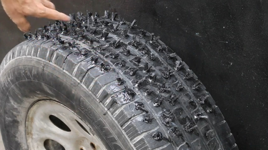

https://monorailc.at/hfr/21/09/plug.jpg
Pourtant, ils utilisent bien ça aux USA :o

manisque a écrit :
Pas le mien [:galom], ce sont juste quelques mèches, de la colle et deux outils pour l'insérer, et ensuite il faut trouver un moyen de regonfler.
Après, je suis un pussal de la crevaison de pneu de voiture, je n'ai installé des mèches que sur des pneus tubeless de vélo.
J'ai eu a installer 2 fois une mèche sur l'i10, chaque fois à 1cm du flan ... (pas le même pneu).
Et ça s'est bien passé dans les 2 cas.. pas de fuite, j'ai roulé environ 3 ans/15000km sans soucis.
Je n'ai pas roulé à plat ceci dit, donc je sais que les pneus étaient bon.
Sur le Puma, par contre, j'avais roulé à plat sur quelques centaines de mètres pour me mettre en sécurité et monter la roue de secours (vive les fzdp en PL qui te frôle sur la BAU sans même se décaler ou ralentir).
J'avais laissé la roue crevé chez un pro, en lui précisant que j'avais roulé à plat.
Ca ne l'a pas empêché de me poser une mèche sans démonter le pneu ... le truc que j'aurai pu faire moi en fait (que je n'aurai pas fait puisque sachant avoir roulé à plat) ... bon, j'ai payé le prix en conséquence (10 balles).
Et bien sûr, quand j'ai changé les pneus 6 mois après, le pneu était en parti dégommé à l'intérieur au niveau des flans là ou le pneu a pincé avec le poids de la jante/voiture ...
n°68199817
