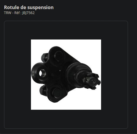

bitubo
GT Turbo Addict
Posté le 13-01-2023 à 18:53:07  profilanswer
hello
petit renseignement pour reperer les pièces dont le CT fait mention en mineures
j'imagine que les rotules de suspensions c'est ce qui se trouve au bout du triangle ?
https://rehost.diberie.com/Picture/Get/f/128399
mais en ce qui concerne la timonerie
je sais pas trop s'il parle des rotules de direction ?
ou des soufflets de crémaillères ?
ce n'est pas moi qui ai amené la voiture du coup j'ai pas pu demander directement au controleur
sinon j'y retournerais pour qu'il me dise exactement ce dont il s'agit
merci :d
https://rehost.diberie.com/Picture/Get/f/128396
Message édité par bitubo le 13-01-2023 à 18:54:01

gsi spirit
Posté le 13-01-2023 à 19:10:50  profilanswer
Capuchons de timonerie ca peut etre les soufflets de cremaillere, mais jetes un coup d'oeil, certains controleurs on l'habitude de "doubler" les defauts pour se proteger ...
Message édité par gsi spirit le 13-01-2023 à 19:41:39

bitubo
GT Turbo Addict
Posté le 13-01-2023 à 19:13:56  profilanswer
d'accord je vois :jap:
je passerais la tête dessous :d
