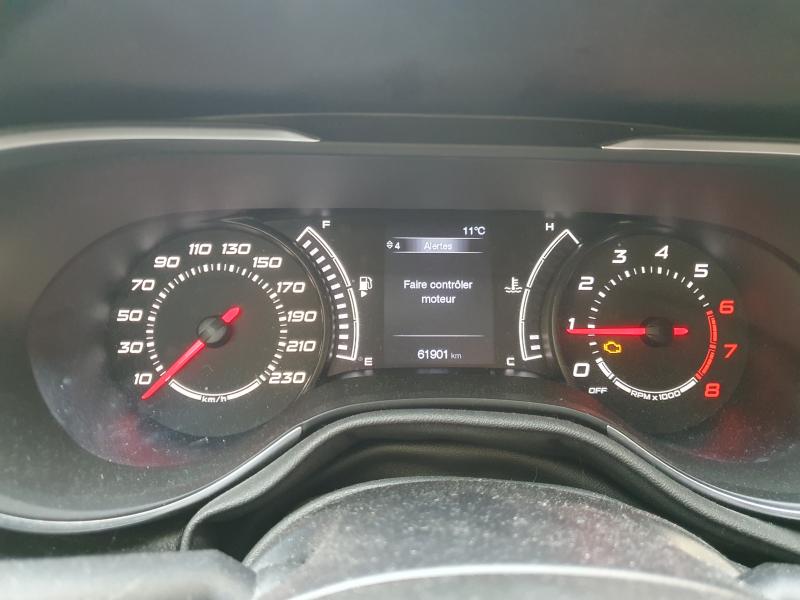

LiamManziel a écrit :
Bon et bien me revoici avec ma Tipo flinguée (60000 km, 1.4L 95ch essence, 2017).  [:kolombin:4]
Voici le bug :
- Le voyant moteur passe au jaune
- Le voyant ESC/hill control (voiture qui dérape) également
- Le voyant des pneumatiques également
L'ordinateur de bord affiche ceci :
- Faire contrôle moteur
- ESC non disponible
- Pression pneu non disponible
https://i.goopics.net/800/ug6bdp.jpg
La voiture accepte parfois de rouler "normalement", mais pour une durée indéterminée car elle se met vite en défaut et refuse de passer le 8km/h.
La première fois, c'est survenu en freinant à un stop après un trajet de 250 bornes environ.
La seconde, c'est en la démarrant après plusieurs jours à stationner à l'arret.
La 3e fois après avoir mis de l'essence et ne pas rouler pendant 2 semaines
La 4e (aujourd'hui 11/02/2023) : après avoir mis de l'essence. Elle a rulée tous les jours toute la semaine.
Toutes ces aller-retour au garage à pile 2 semaines à chaque fois.
Les interventions du garagiste :
- La première fois le garagiste (officiel FIAT) m'a dit avoir eu beaucoup de mal à accéder à l'ordinateur avec la valise, qu'il n'avait jamais vu ça. Les erreurs avaient en plus disparues de l'historique ! Il a fait la vidange.
- 2e fois : idem. J'en ai profité pour faire la distribution
- 3e fois : Nous avons changé le capteur de frein (souvent en cause selon internet) et le boitier papillon (erreur que disait cette fois l'ordinateur)
Il suppose que les pneus ont été changés moteur tournant (c'est bizarre mais il est vrai que les pneus neufs ont été monté juste avant que je ne l'achète en seconde main).
On m'avais conseillé ça :
Je viens de le faire. Il ne se passe rien, aucun bip n'intervient.
J'ai essayé une fois le moteur tournant également, toujours rien.
Je coupe le contact et le remet : il ne reste que le voyant moteur. Peut etre un coup de bol :
https://i.goopics.net/800/ytydwi.jpg
Merci pour votre aide.
je vais la vendre mais j'aimerai comprendre. J'avais acheté cette voiture pour sa fiabilité, me reste plus qu'à trouver une compacte plus fiable (manuelle et crit'air 1 si possible).
Je viens enfin de l'amener au garage, je vous tiens au jus messieurs, j'ai bien insisté sur le fait de vérifier la batterie.
On m'a également parlé du calculateur près de la batterie.
Le patron du garage n'était pas là, son salarié n'avait pas l'air convaincu de mes pistes et très sur de lui.Ca doit pas etre lui qui se l'ai déjà coltiné 3 fois  [:vc4fun:5]
Message édité par LiamManziel le 28-03-2023 à 19:24:44

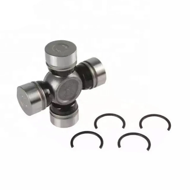

J'ai du jeu dans le cardan du duster 4x4.
On me recommande de changer ces machins
https://ae01.alicdn.com/kf/H2dd7df1066e041e9a8190131e3bc36daQ.jpg_640x640Q90.jpg
Le souci c'est que apparemment apres il faut faire un "equilibrage" du cardan et j'ai aucune idée de qui peut le faire. Ca se fait ou en france?
https://ae01.alicdn.com/kf/H2dd7df1 [...] 640Q90.jpg
C'est pas mieux d'acheter le cardan tout fait déjà ?

Dkiller
Posté le 29-03-2023 à 23:16:08  profilanswer
yorfdog a écrit :
+1 :o ça doit pas monter trop haut en tarif un cardan la dessus :jap:
Plus de 1000 boules chez moi non merci  [:sirius gott:10]
J'ai trouvé une boite de camion qui fait ca pas trop loin :D

gsi spirit
Posté le 30-03-2023 à 07:28:22  profilanswer
Si tu remonte tout dans la meme position qu'avant t'as pas besoin de faire d'équilibrage après un remplacement de croisillon
