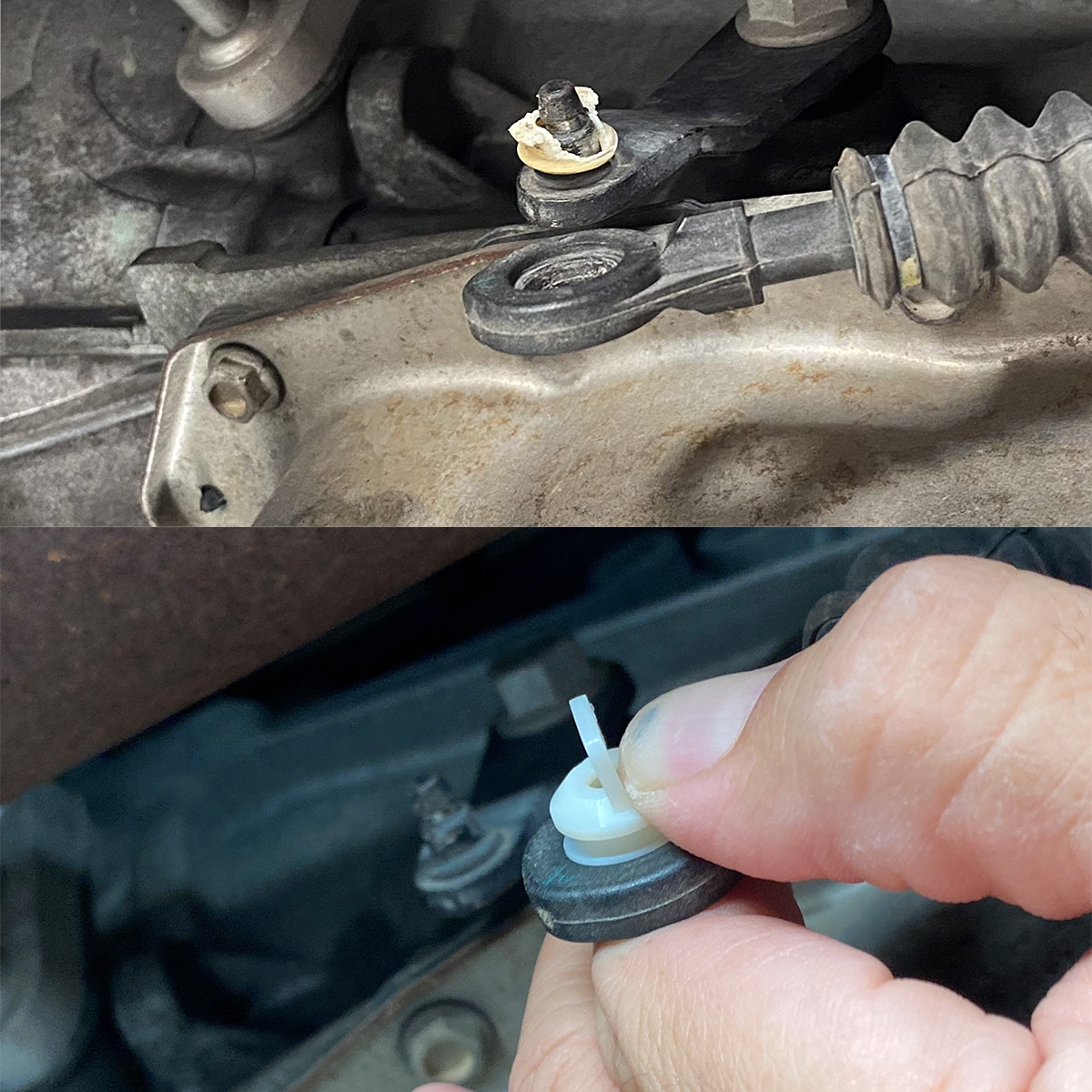

https://img3.super-h.fr/images/2023/03/23/snapshot_168074f1bfbf33dddf3bb.md.jpg
J’ai cet espèce de rond de porte clé qui ne tient à rien quand j’enlève la console plastique et le pommeau.

Posté le 23-03-2023 à 23:15:05  profilanswer
Ce devait être une merdouille pour tenir le soufflet je suppose

Je sais pas à quoi il pourrait servir.  :o
T'as regardé côté boite ? C'est peut être une réparation à 2€.

Y’a une vidéo sur YouTube d’un gars qui a changé une pièce sur sa ZX pour résoudre le même problème mais voilà la qualité de la vidéo.
Là ne sachant pas faire moi même ca va être une vraie galère. Rien que pour sortir la voiture du garage pour la mettre sur plateau. Je la gare à 2cm du mur et la sortie du garage est immédiatement en pente raide.

Ça pourrait être ça.
Je viens de la récupérer de chez le carrossier qui a du cogner comme un sourd pour redresser la jupe arrière et le fond de coffre. Les vibrations dues aux coups on peut être affaibli au reste des vieux caoutchoucs secs déjà fragiles.

Pour info c’est bien un câble qui a lâché.
Toyota ne le fait plus.
Y’a pas de compatible.
Rien en occasion. Y’a de l’occasion provenant de diesel mais pas d’essence et ce n’est pas la même réf.
La seule occasion que j’ai trouvé en essence il n’y a qu’un câble sur 2.
La réf toyota est 33 820 44 140, si jamais il y a parmi vous des surdoués de la recherche de pièces qui pourraient m’aider.
https://partsouq.com/en/catalog/gen [...] B400004064

Non mais, chercher seulement les câbles, quelle idée...
sélecteur + câbles c'est encore moins cher et plus de choix...
La liste complète au cas où
J'ai acheté celui à 10 balles. J'ai écumé la liste, c'est le seul venant d'une essence.
Grand merci à toi.
Je vais continuer à chercher, car pas livré avant mai. Et je ne sais pas si venant d'une RHD la longueur sera bien la même.
Mais c'est la seule pièce dispo pour un modèle essence sur le net, hors sombres sites russes ou biélorusses vendant du neuf bien cher.
Donc à ce prix on achète.
On continue à chercher et si on trouve autre chose plus vite on achète aussi.
Si on ne trouve rien d'autre, au moins on a ça en chemin et ça évite que ça nous passe sous le nez et qu'on ait rien d'autre.
Avec un peu de chance on sauve la bagnole pour 24,70 euros port compris (je suis pas homophobe, j'ai choisi livraison par DPD, c'était moins cher).
Puis si ça va pas on s'en fera un collier et on reprendra les recherches.
Et si on ne reçoit jamais le truc au pire c'est même pas 25 balles et paypal assurera le coup.
Merci, derechef.

Posté le 24-03-2023 à 19:47:43  profilanswer
Sen2o a écrit :
Sinon réparer la pièce mais faudrait voir ce qui cloche
Ex https://www.google.com/search?q=Toy [...] &prmd=ivsn
Il est effiloché et pété dans la gaine donc grosse galère mais si la pièce achetée ne va pas et que je n'en trouve pas d'autre, ce sera envisagé à ce moment là, une fois la pièce retirée de l'auto on verra mieux s'il y a quelque chose de faisable.

c e t r i o a écrit :
Belle mobilisation d'hfr en tous cas, merci à tous.
Je vous tiendrez au courant de la suite !
Le levier est au même endroit et dans le même sens sur rhd
Techniquement il ont pas retourné le moteur
Donc a moins que le cheminement soit différent , du au passage de la colonne ou autre , cela serait similaires
Tu peux écumé catcar et comparer les schéma
Ou sinon prendre un câble de clio mazout a bricoler si t'a le temps  :whistle: un empilement de rondelle et autre bricolage pour que sa fasse la même diamètre de chaque côté
Vi c’est ça la crainte. On verra bien !

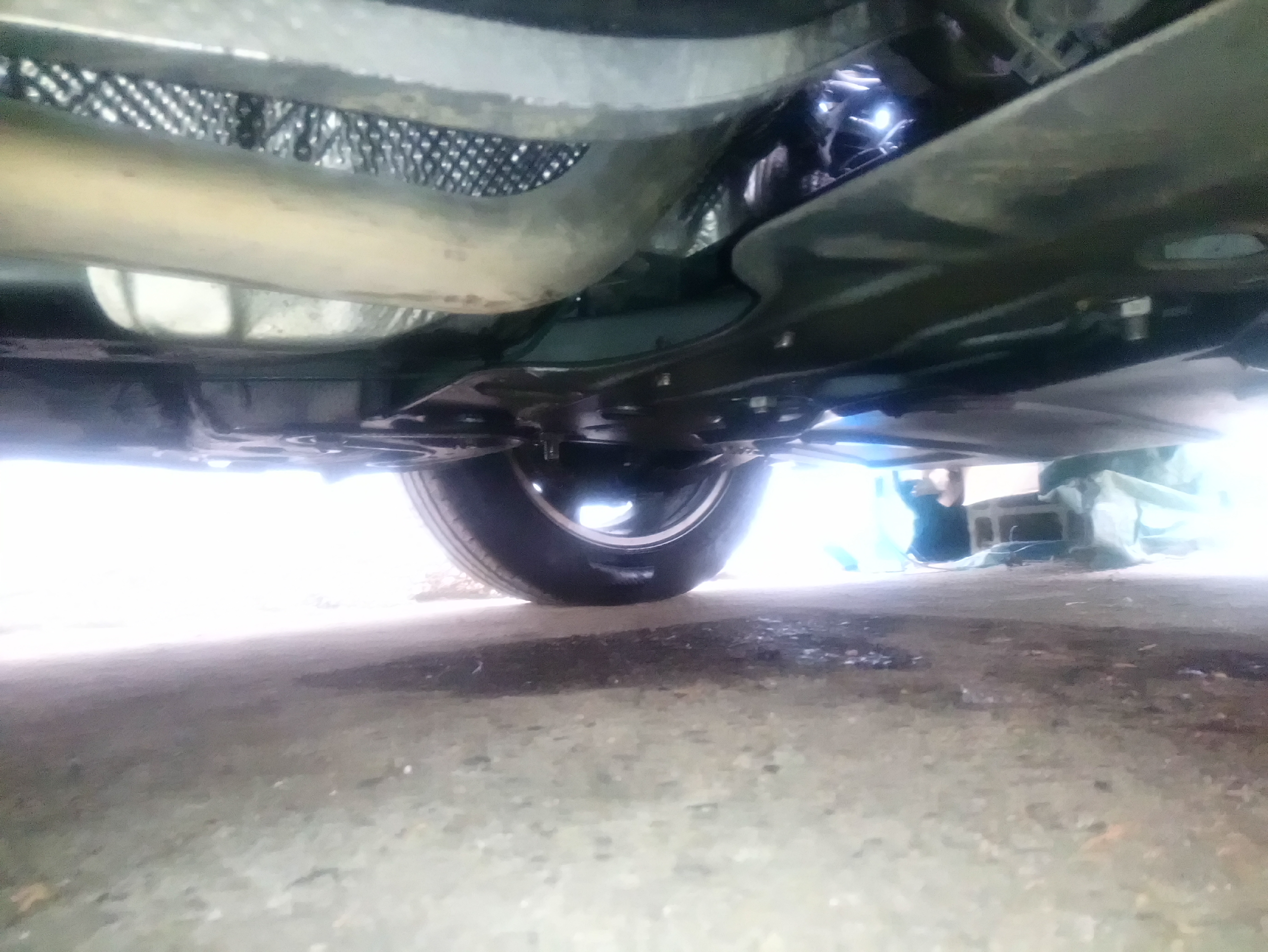

Antionn a écrit :
J'en avais pris un dans une petite casse justement. 5 balles. Au lieu 25 chez Ronolt ... voilà. Au final il aura pas tenu 130 km (c'était de la voie rapide). A voir si j'arrive à le revisser et le faire tenir un peu quand même.
Je leur avait demandé ils vendent bocal + mastervac (je crois) à 30 balles ... ça vaut peut-être le coup oui. Ils ne détaillent pas le bocal.
Je vais déjà attaquer le démontage de la boite à air pour accéder à l'émetteur, ça fera un bon début pour commencer. J'airais chercher le bocal après.
Pas l'impression qu'il y ai une pompe à vide sur le circuit d'embrayage, si j'en crois ce schéma sur la RTA :
https://rehost.diberie.com/Picture/Get/t/157776
Je vais revérifier la vis de purge sur l'étrier de frein aussi. On sait jamais.
Bon le bouchon a tenu vissé la quinzaine de kilométres que j'ai fait depuis. Par contre, il est bel et bien déformé comme les précédents :
https://rehost.diberie.com/Picture/Get/t/158747
J'ai vérifié ma vis de purge pétée, elle est étanche. C'est déjà ça. Donc a priori, pas de fuites à ce niveau et les flexibles des quatre roues sont en bon états, ça j’avaient pu le voir lorsque j'avais fait la purge, et rien a été relevé au CT au début du mois - à part les plaquettes avant à changer pour la contre-visite :o
Pour l'émetteur, a priori ça semble bien sec, pour ce que j'ai pu voir. Et j'ai pas l'impression qu'il y ai des traces de fuites sur le circuit d'embrayage. Du moins, pour ce que j'ai pu voir.
Reste le récepteur comme inconnue.
Ou des éléments autres sur le circuit de liquide de freins donc ... va falloir que je regarde la RTA plus en détail, ils semblent donner des procédures pour diagnostiquer certains éléments.
Par contre, j'ai du liquide - mais impossible de déterminer ce que c'est, d'autant que j'ai généreusement arrosé/nettoyé des zones de la baie moteur avec du nettoyant freins et d'eau dans la semaine - qui a coulé de la plaque de protection sous la voiture (l'allée devant la maison est en légère pente, elle étaient penchée vers l'arrière), côté conducteur. Du coup, je sais pas vraiment d'où ça vient ...
Va falloir que je prévois un moment pour trouver un lieu plat, la mettre sur chandelle, démonter la plaque, nettoyer, ne pas remettre la plaque ... et voir si et d'où ça coule plus tard.
https://rehost.diberie.com/Picture/Get/t/158748
