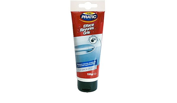

Posté le 03-10-2022 à 12:29:55  profilanswer
Avec de l'efface rayures pour carrosserie,et de l'huile de coude, ça marche aussi sur les phares ternis, mais pas sur les phares rayés aprés l'usage malheureux de scotch brite  (a éviter absolument)
