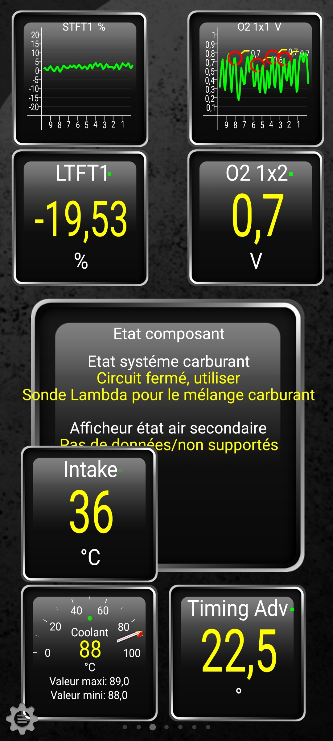

Posté le 09-09-2022 à 11:47:07  profilanswer
une hyundai crdi 1.6 (i30 de 2017 je crois)
tressautements, sursauts, broutages, très legers, intermittents , d'une seconde environ, souvent a bas régimes sans appuyer la pédale
en tant que passager je pensais qu'elle se foirait sur l'embrayage en sous régime.. :D
ca parle a quelqu'un?
la sonde lambda vient d'être changée pour voyant moteur (environ 105000 au compteur)
Message édité par kouz8 le 09-09-2022 à 11:51:00

Karma-desi​gn
Posté le 09-09-2022 à 12:34:28  profilanswer
Ca peut etre un peu tout et n'importe quoi dans le moteur, il faudrait commencer par regarder si le moteur remonte des codes d'erreur avec un lecteur OBD2.

Posté le 09-09-2022 à 12:42:55  profilanswer
Même moteur mais 2013, j'en ai aussi mais uniquement au démarrage à froid et ça disparaît dès le 1er coup d'accélérateur, même à vide.
Pas d'erreur à la valise, mais faudrait que je fasse un check des valeurs en live une fois..
Ça avait aussi complètement cesser en changeant de station essence  [:gordon shumway]
Dans ton cas je commencerais par les filtres etc
Message édité par Sen2o le 09-09-2022 à 12:44:49

kouz8
vision 10 topic
Posté le 09-09-2022 à 12:46:36  profilanswer
les filtres ont été prétendument changés y'a peu avec la vidange dans un garage, c'est ce que je lui avais préconisé le filtre a gasoil/air
lui ai proposé mon obd a 15balles mais elle préfère aller payer 100 ailleurs pour être sure :o
Message édité par kouz8 le 09-09-2022 à 12:48:39

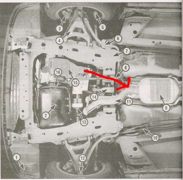

Elbarto
Posté le 09-09-2022 à 16:25:28  profilanswer
Tu as l'huile qui peut se barrer du récupérateur quand tu roules à pleine vitesse sur autoroute, ça peut venir atterrir sur la ligne d’échappement à proximité, pour peu qu'il y ait un vent un peu de travers, un petit tourbillon, les gouttelettes qui se vaporisent sur l'échappement.
https://rehost.diberie.com/Picture/Get/f/87250
Le récupérateur en plastique est sur le numéro 15 du schéma, le tuyau col de cygne (11) et le catalyseur (9) sont très proches,
si c'est pas ça alors l'huile doit cramer ailleurs.
Après un long trajet je sentais souvent l'odeur de l'huile de boite de vitesse chaude, et je devais refaire le niveau tous les 3 mois (sinon passage de vitesse moins fluide),
niveau huile moteur c'est nickel, jamais de baisse de niveau, mais j'utilise de la 10W40 semi-synthèse, ça aide à l'étanchéité sur des vieux moteurs.

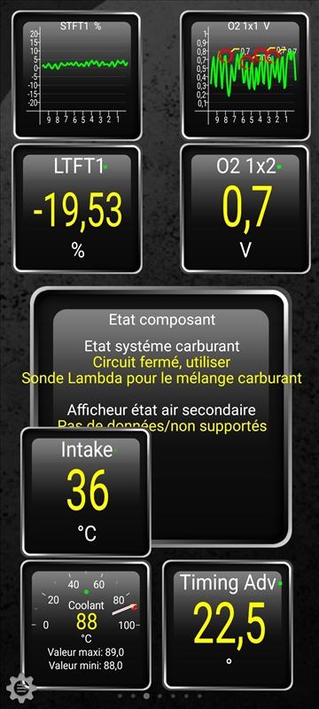

Bon je reviens avec mon truc bizarre de correction d'injection :
Voilà ce que torque me donne en charge stabilisée, on voit que le STFT s'adapte bien avec les données de la lambda precata. Par contre le LTFT est aux fraises complet.
À savoir que j'ai un kit éthanol mais depuis le départ le LTFT était bien autour de 3-4 vu que le kit s'occupait de la correction, l'ECU ne voyait rien à faire. Je ne constate ça que depuis quelques mois.
https://rehost.diberie.com/Picture/Get/r/87261
Le LTFT négatif indiquerai que le mélange est trop riche, mais je comprends pas comment ça serait possible...
J'ai aussi des problèmes de ratés à froid et d'un trou à l'accélération vers 2500-3000t, plutôt à froid aussi et en 2 et 3eme... Je sais pas si c'est lié
Ah oui, c'est pas une boite JB qui suinte ça, elle pisse sévère celle-ci.  :o
Avec une fuite de cette importance, si c'est bien à cause du spi du sélecteur, j'aurais essayé un additif réputé pour ramollir et faire gonfler les caoutchoucs. Ce qu'on trouve dans certaines huiles moteur "high mileage".
Il y a un kit pour le remplacer sans démonter la boite [:lalan28200], mais je sais pas trop ce que ça vaut. Probablement mieux qu'un joint d'origine HS, enfin, j'espère. :o

Posté le 09-09-2022 à 20:32:10  answer
Ok, donc il faut acheter le kit de TND obligatoirement ?  :D
n°66735303
manisque
Posté le 09-09-2022 à 21:01:12  profilanswer
J'ai regardé l'état de tous les joints de la boite quand j'ai dû changer l'embrayage. Je n'en ai changé aucun :o. Soit c'est sec, soit ça suintait et il fallait ouvrir la boite pour y accéder [:chucktesta].
Par contre j'ai mis la boite à l'envers et joué avec le sélecteur, j'en ai profité pour remettre un joint torique un peu rabougri droit sur sa tige, j'ai nettoyé le bac de récupération (pas si sale que ça) et on verra au nettoyage pré-TÜV :o.
Il parait qu'il faut de l'huile NFX (ou NFP/NFJ) qui fait revenir l'être aimé, garanti le passage au bac, gérit l'impuissance, ne fait pas de limaille et évite les suintements [:ulti].

Posté le 09-09-2022 à 22:33:49  profilanswer
Le gars de la chaine garage bagnoles et rock and roll l'avait monté il y a un an sur sa twingo, ça avait fini par fuir à nouveau au bout de quelques semaines, mais il a peut-être mal monté le kit :
https://www.youtube.com/watch?v=RRvCW0d_ccY&t=1s
n°66735996
Posté le 09-09-2022 à 22:43:52  answer
Il a mis de la colle, c'est préco ?  :o
ça dépend du niveau de la fuite aussi
la mienne c'était le niveau grave ++ :o
la ça suinte légèrement mais bon c'est minime et ça me va très bien
j'avais une planche sous la voiture pour imbiber l'huile qui coulait , yavait + d'huile que de bois a la fin :d
un jour je me suis dit faut que je fasse quelquechose
Message édité par bitubo le 09-09-2022 à 22:52:19

François / GBRNR a testé un kit du genre sur sa Twingo qui fuit de la boite. Bilan : ça amoindrit la fuite quelques temps, puis ça se remet à goutter.
Il faudrait ouvrir la boite et changer le joint du sélecteur.
