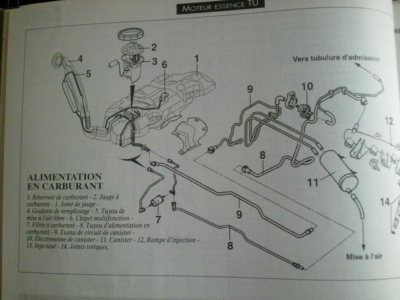

Sur mes deux derniers pleins , il m'a été impossible de mettre la gachette du pistolet à fond , si je la met à fond , cela stoppe immédiatement comme si le réservoir était archi plein.
Je suis obligé de faire le plein doucement genre cela a mis 2 ou 3 minutes pour 35 litres.
La première fois cela ne m'a pas inquiété j'avais pensé à un problème sur la pompe...
Cela vient de quoi (c'est sur une Peugeot 206) ?

n°66705734
Elbarto
Posté le 06-09-2022 à 14:19:58  profilanswer
Problème classique de mise à l'air libre du réservoir obstruée :
https://www.largus.fr/forum-auto/pa [...] -1118.html
c'est le point numéro 5 sur le schéma :
https://rehost.diberie.com/Picture/Get/f/86737
Regarde sous la voiture dans quel état se trouve ce tuyau de mise à l'air libre.
Message édité par Elbarto le 06-09-2022 à 14:27:23
