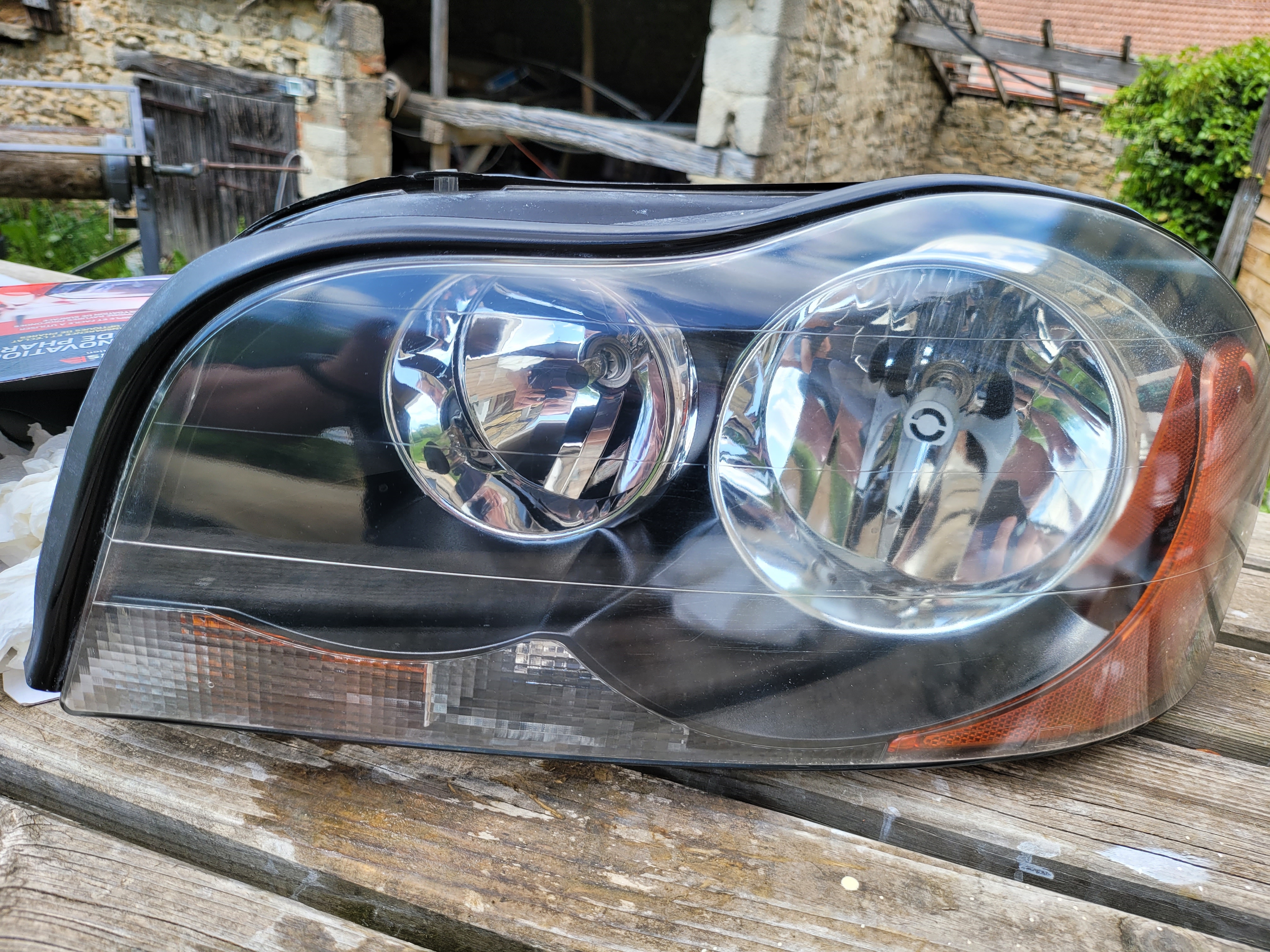

cmanu03
Posté le 03-09-2022 à 20:13:12  profilanswer
kouz8 a écrit :
sur ma e46 j'ai les lenticulaires qui montent et descendent a l'allumage mais avec des halogenes
c'est pas une specifité du xenon ce truc normalement?
(visibilité de nuit a chier sauf en plein phares, ma opel avec les phares rongés qui ne passent pas au CT éclaire 5x mieux minimum, et ils sont dégueu au point que ca fait une sorte de croute jaune a poncer dessus :o )
d'ailleurs si vous avez un lien pour un kit de renovation pas trop cher histoire de passer le CT, ranafout" si ca revient dans 6 mois, elle éclaire nickel :o
N'importe quel kit de centre auto fait le taf.
J'ai fait la c4 de mon père et ma volvo avec ça.
Membre de l'amicale des amateurs de rond-point depuis mai 2016.

Pas de photo d'avant mais c'est assez bluffant. Volvo de 2003 :
https://rehost.diberie.com/Picture/Get/t/86315

cmanu03
Posté le 03-09-2022 à 21:43:11  profilanswer
C'en est un. Mais sur mon xc90 les phares se démontent en quelques secondes. Comme ça pas besoin de protéger la carrosserie  :D
