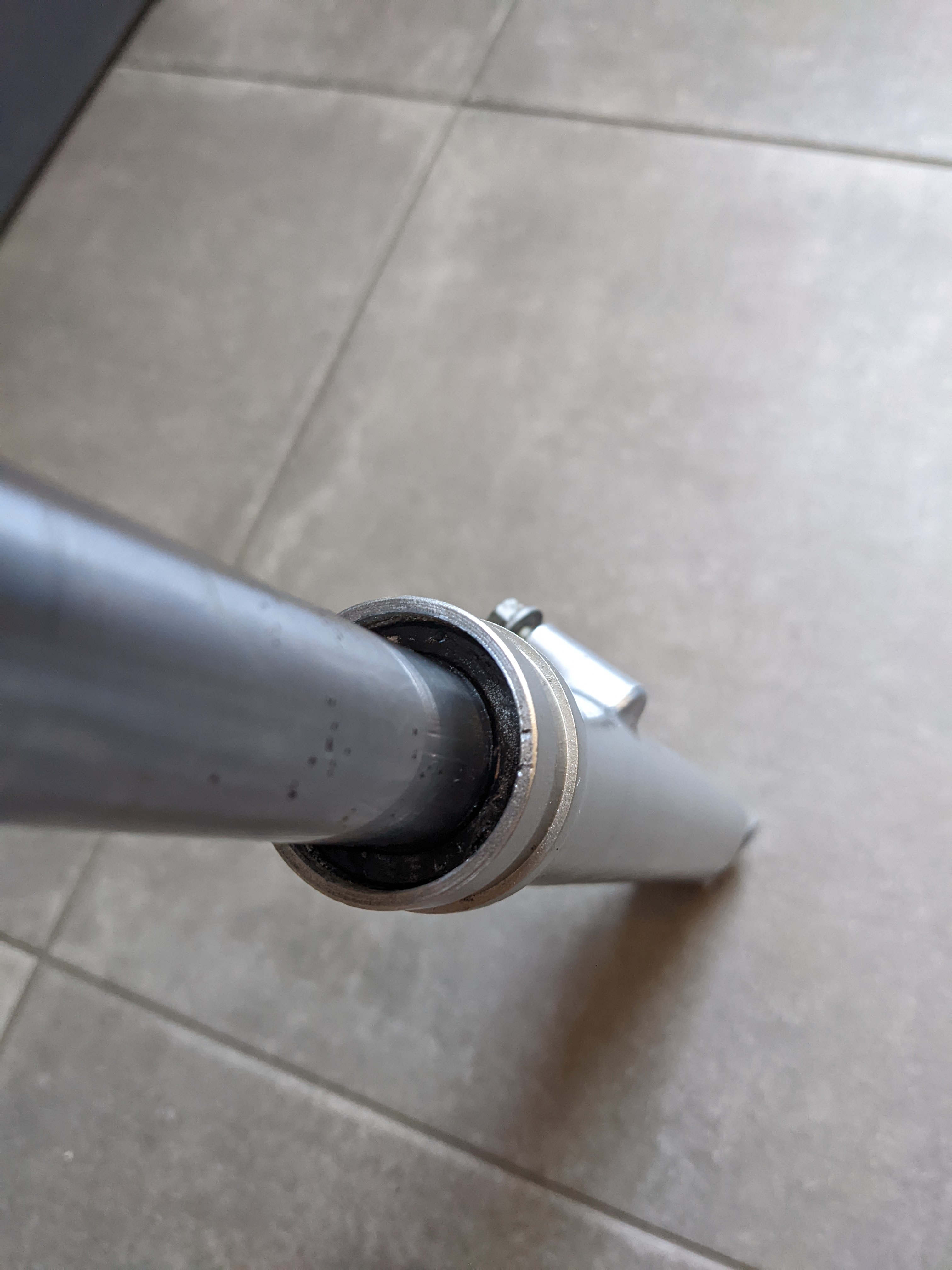

J'ai un joint spy de fourche récalcitrant, impossible à sortir
Une idée/une technique particulière qui est efficace ?
Le joint en question :
https://rehost.diberie.com/Picture/Get/r/82653

Posté le 08-08-2022 à 11:01:47  profilanswer
b0wh virer le tube de fourche et virer le joint avec un tournevis
Jean Pierre

b0wh
Posté le 08-08-2022 à 11:22:27  profilanswer
Mon soucis est que le tube de fourche est coincé (il bouge en compression mais ne peut pas sortir)
De ce que je vois sur le net, il faut tirer franchement le tube et généralement il sort avec le joint spy
Là c'est échec sur cette méthode jusqu'à présent :D

Posté le 08-08-2022 à 14:57:06  profilanswer
n'y a t'il pas un ressort avec une vis de maintien sous le fourreau de tube ?
Jean Pierre

mirtouf
Light is right !
Posté le 08-08-2022 à 15:07:53  profilanswer
A part essayer de tirer le joint avec une vis, le mieux serait quand même de comprendre pourquoi le tube est coincé.

Exact c'est même ça le fautif
Maintenant le problème c'est que cette vis en question tourne dans le vide et les explications sur le net sont hasardeuses
[:tim_coucou]
