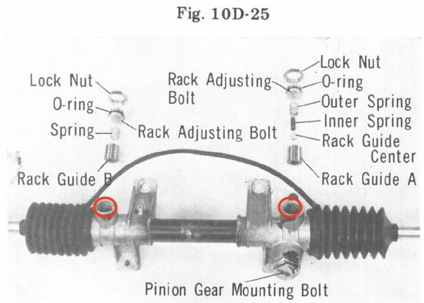

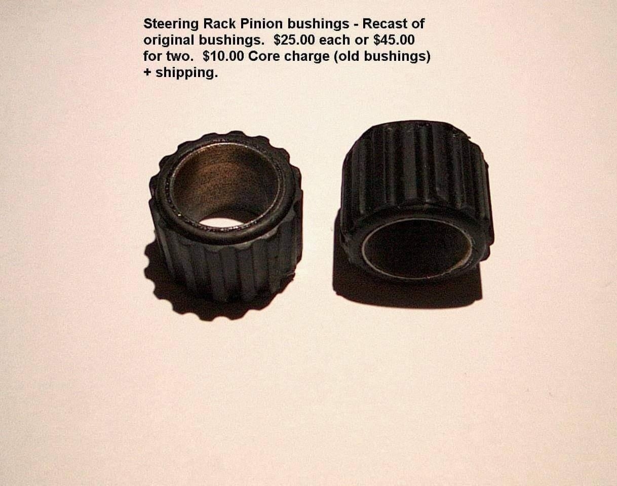

Sur ma Honda N360, j'ai un jeu prononcé au niveau de la crémaillère
Visiblement le problème viendrait de deux caoutchoucs qui s'abiment avec le temps et provoquent alors un jeu
Les caoutchoucs en question
https://rehost.diberie.com/Picture/Get/t/68671
L'emplacement supposé de ces caoutchoucs
https://rehost.diberie.com/Picture/Get/t/68672
(tout est en miniature cliquable)
En regardant de mon côté les livres de réparation, j'arrive pas trop à comprendre comment ces deux caoutchoucs pourraient effectivement entraîner du jeu dans la direction quand ils s'abîment
Est-ce que ça parle à quelqu'un ? Au besoin j'ai d'autres photos mais celles-ci me pensent être les plus explicites

Ces pièces tiennent la crémaillère à la caisse. S'ils sont fissurés/craquelés, tu peux avoir du jeu avec la direction qui bouge indépendament de la caisse.
Le résultat est similaire à une rotule de direction qui aurait du jeu, sauf qu'avec une pièce en caoutchouc le jeu peut-être un peu plus progressif ce qui donne juste l'impression d'une zone morte et de quelques vibrations au lieu de claquements systématiques.

D'après ce que je vois, les pièces en questions permettent de tenir en place le rail interne de la crémaillère en minimisant le jeu au maximum. Cé réglage existe très souvent
Merci pour vos retours :jap:
Du coup c'est plus le sens de montage des caoutchoucs qui m'intrigue
J'aurai pensé que c'est le côté "cranté" qui est en contact avec le rail interne de la crémaillère
Or, à regarder le schéma, j'ai plus l'impression que ce sont le "côté" des caoutchoucs qui sont en contact (le côté cylindrique si je peux dire ça comme ça)
Quand tu dis "ces pièces tiennent la crémaillère à la caisse", tu veux bien bien dire que c'est les pièces qui tiennent le rail interne en place dans le système de direction, correct ?
Il me semble bien :jap:.

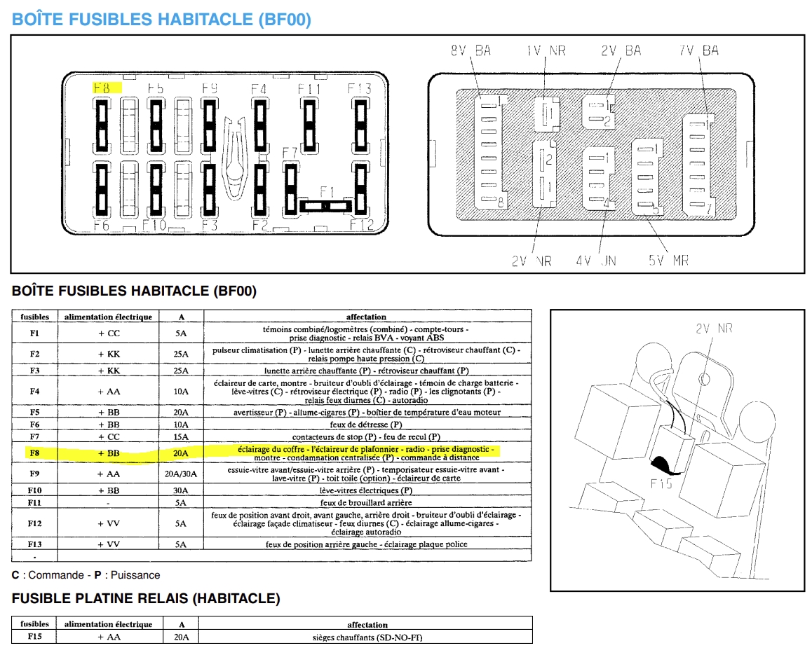

Bon je ne me sors pas des problèmes de batterie sur ma Saxo.
Il y a 6 mois, la voiture démarre de moins en moins bien, je change la batterie (je mets une Varta, tant qu'à faire) --> ça règle le souci.
Je roule quelques semaines avec sans problème, puis beucoup plus occasionnellement par la suite (genre 1x par mois). À chaque fois que je prends la voiture, la batterie est très déchargée. La première fois, je suspecte une cosse mal serrée, je démarre aux câbles, tout semble OK, ça recharge. Mais 3 semaines d'immobilisation plus tard, la batterie est encore déchargée à fond  :??:
Je viens de brancher la batterie sur un chargeur, il me l'affiche comme défectueuse et ne la charge pas à plus de 9-10 V.
Vous avez déjà eu ce genre d'emmerdes sur une batterie censément de marque ? Un potentiel souci côté voiture à vérifier ?
Évidemment, je ne retrouve pas la facture Norauto, je ne sais pas si je vais pouvoir faire jouer la garantie...

Tu as essayé de mesurer si il y a des courants de fuite à l'arrêt ?

Pas encore, j'avais pensé à une fuite pour expliquer la décharge, mais je ne comprends pas comment ça fumerait la batterie :o

Parce qu'une batterie au plomb supporte mal la décharge complète. Il y a sulfatation des électrodes et c'est foutu. Une seule fois ça peut repartir, mais de multiples fois, et t'es rendu à en racheter une.

Je viens de vérifier, et la rougne tire entre 100 et 150 mA à vide (portes fermées, toutes lumières éteintes, autoradio débranché). Je trouve ça assez cohérent avec une décharge en quelques semaines (batterie de ~50 Ah, avec une conso de 125 mA sur 1 semaine j'en ai déjà bouffé la moitié...).
Évidemment le coupable était l'avant-dernier fusible du tableau :o
C'est le F8 :
https://rehost.diberie.com/Picture/Get/f/68845
Quand je le retire, je tombe à ~6 mA, pour tomber à 0 je dois retirer le 80 A en amont (boîtier compartiment moteur), je ne sais pas si c'est normal.
J'ai éliminé l'éclairage de coffre (il est bien éteint), le plafonnier (idem), la radio (débranchée). Je n'ai pas branché l'OBD2, y'a pas de montre séparée. On est d'accord qu'il ne me reste plus que la centralisation ? :o
Je vais essayer de voir pour la démonter, mais c'est méchamment inaccessible [:tinostar]

6 mA ça passe c'est même une valeur normale !
Faudrait check sur un schéma électrique pour voir si y a pas autre chose derrière ce fusible !
OK merci :)
A priori rien de plus sur les schémas RTA que ce qui est déjà listé. Avec un peu de bol je vais m'en sortir pour un remplacement de batterie (neuve :( ) et une nouvelle centralisation :o

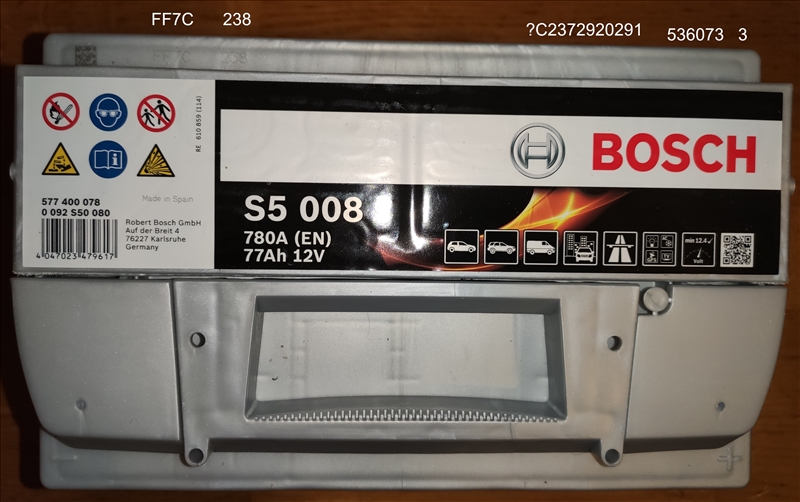

Bon, d'après le décryptage du numéro de série de ma batterie Mercedes-Varta actuelle (H5C105221), il semblerait qu'elle date... de mai 2011, donc c'est la batterie d'origine [:implosion du tibia]
Par contre, vous savez déterminer la date de fabrication d'une batterie Bosch récente à partir de ses numéros de série ?
https://rehost.diberie.com/Picture/Get/r/68971
Je ne trouve pas les bons codes à interpréter aux bons endroits.
Il y a peut-être eu une erreur d'embossage au niveau de la 3ème série de chiffres, celle où je n'arrive pas à lire le premier caractère (peut-être un 6, un S, un 8) ? Il manque peut-être même un caractère avant lui, et ça serait donc le code à 13 chiffres à interpréter selon le tableau de ce site web ?
Auquel cas, si je retiens le "237" (ou le "238" isolé plus à gauche, quitte à jouer aux devinettes :o ), ça signifie qu'elle a environ 3 mois (ce qui est plutôt pas mal à l'achat ?)
J'ai bon ? [:theorie des lavabos]
