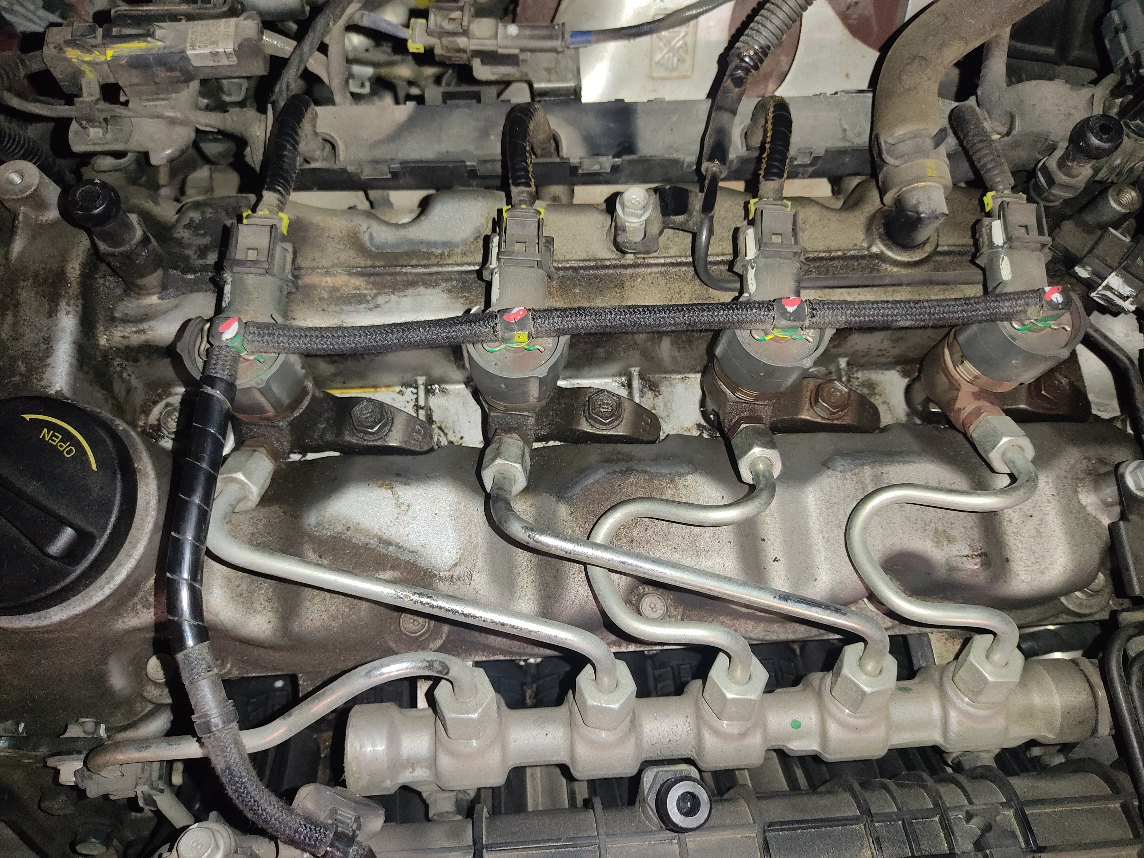

Hello, c'est un peu gras (transparent) autour des injecteurs de mon diesel coréen. Si ça empire pas, ça peut se considérer comme acceptable, ou il faut que je me réserve une aprem ?
Une photo ancienne, pas très pertinente car j'avais passé un coup de chiffon après qu'un peu d'huile moteur avait coulé  [:elfe_errant:3] mais ça donne une idée

Faut regarder si ça vient de tes retours ou de tes joints d'injecteurs. C'est accessible ça va :D

Ah ? Comment tu le vois pour les retours ?

Là sur ta photo c'est sec, regarde si c'est gras à ce niveau.

Tu peux remettre un petit coup de clef aux arrivées de gazole voir si c'est pas désséré.

Posté le 12-01-2022 à 22:04:59  profilanswer
Oui, je voulais dire "comment on fait pour le voir ?" :lol:
Oui ok

https://zupimages.net/up/22/02/zhtf.jpg
En rouge le retour de gazole de l'injecteur, c'est emboité et il y a un petit joint torique.
En jaune c'est l'arrivée, si c'est desserré ça peut couler aussi.
En bleu c'est le pied de l'injecteur, si ça pisse de là ça veut dire que le joint cuivre entre l'injecteur et la culasse est mort.

Ok super merci à toi  :jap:
Si c'est les joints des retours ou un resserrage, j'avoue que ça m'arrange un peu  :sweat:

Oui c'est un peu de nettoyage de faire les joints d'injecteurs. Attention de ne pas serrer comme un âne aussi.

Je vais probablement desserrer et resserrer, à voir. Et aussi jeter un coup d'oeil aux retours.
Édit : quoiqu'en desserrant je risque de depressuriser, je vais y aller molo

Problème récurrent de ces joints sur certains hdi à cause d'un serrage trop faible en usine. Le bruit de cette fuite est très spécifique. (Voir des vidéos sur le net).

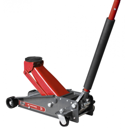

Moi j'ai pris celui là
https://media3.master-outillage.com/663544-pdt_540/cric-rouleur-facom-polyvalent-vl-vul-3-tonnes-dl32apb.jpg
https://www.master-outillage.com/fa [...] 64357.html
Il lève vite et haut
Il descend doucement et sans saccades
Comparé à ma chinoiserie rebadgé Michelin c'est  :love:

Pour cause de rouille j'ai pété les 3 vis avant du cache sous moteur. Après moultes tentatives d'extraction des tiges, y compris en passant par un marabout, j'ai fini comme d'habitude en serrant avec des colliers. Ça se voit pas trop, mais je me demandais si ça passera au CT. Je compte quand même récupérer des forêts extracteurs, un jour...
n°64944871
Sen2o
Posté le 14-01-2022 à 17:40:42  profilanswer
J'ai mis un coup de clé, ça ne bouge pas, dans un sens comme dans l'autre. J'ai pas trop forcé.
Concernant les retours c'est pas gras, pas même sous les "chapeaux" des injecteurs.
Donc soit c'est les écrous d'arrivée mais je verrais bien du gras sur les écrous aussi, non ? Soit ça vient des puits et dans ce cas j'en reviens à ma question initiale, est-ce qu'un léger passage du gazole est acceptable ? J'avais pas nettoyé depuis des mois et c'est comme sur la photo postée plus haut.
