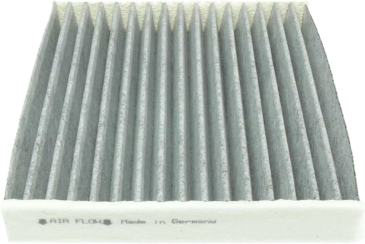

Je viens de changer le filtre habitacle de ma Yaris. Il avait 2 ans et même si je roule peu (- de 4000kms/an), ça fera du bien. Je vais faire une révision intermédiaire le mois prochain
et d’après la facture, il ne change le filtre (que Toyota appelle pollen) que lors des "grandes révisions".
J'ai un doute par contre a propos du sens de circulation de l'air. Il y a une flèche sur le coté de chaque filtre, l'ancien et le nouveau. Je m’étais dit que je mettrais le nouveau
avec la flèche dans la même direction. Sauf que ce n'est pas la meme marque.
Sur l'ancien (d'origine Toyota), juste une flèche avec marqué UP au dessus. Sur le nouveau, il est marqué "Air flow". Sauf que le pliage du filtre qui fait haut/bas/haut/bas/...
sur l'ancien est inversé sur le nouveau (bas/hat/bas/...). On fait des W sur l'ancien et des M sur le nouveau.
https://images-na.ssl-images-amazon.com/images/I/71WtOUWc%2BgL._AC_SL1270_.jpg
En regardant sur ce site : Changement filtre d'habitacle "pollen" sur Toyota Yaris 3 , le sens de la flèche est a l'opposé de ce qu’était l'ancien filtre sur ma voiture. Il indique vers
le bas alors qu'il était vers le haut avant.
Au final, je ne sais plus quel est le bon sens. C'est grave si on se trompe de sens ?
