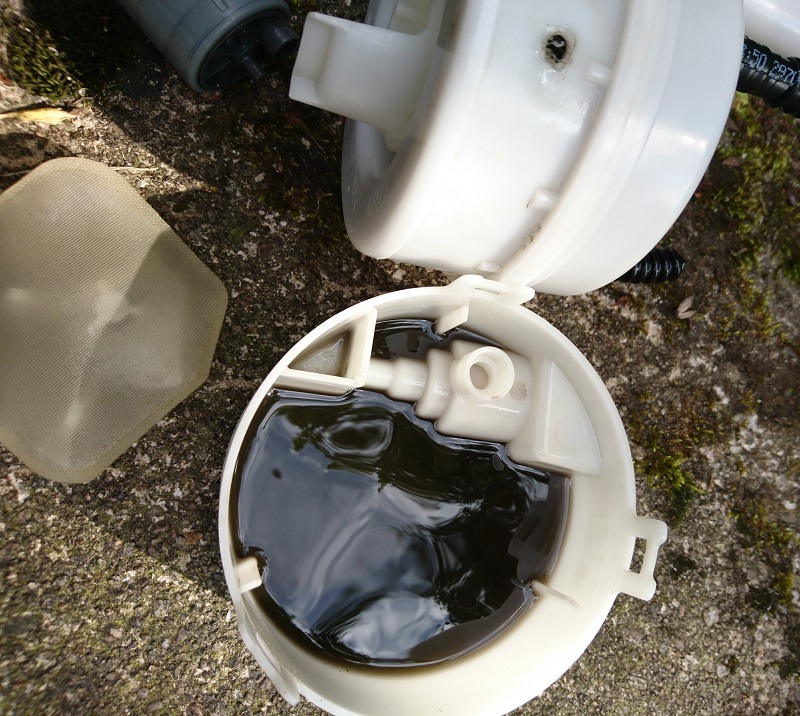

kouz8
vision 10 topic
Posté le 21-11-2020 à 17:01:09  profilanswer
Eddy_60 a écrit :
Oui je suis un peu trop maniaque pour avoir ses idées mais parfois sur des évidences on a des surprises bonnes ou mauvaises  :hello:
j'ai ouvert pour regarder la pompe sous les sièges arriere sur ma caisse a 280 000 km, j'avais pas une miette de merde sur le filtre dans la cuve, tout neuf :D
j'avais des soucis de démarrage et j'avais vu une video d'un roumain qui avait le filtre degueulasse avec les memes soucis :D
