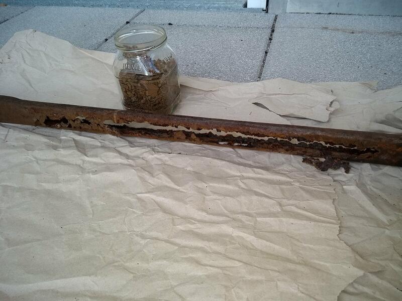

http://www.monorailc.at/hfr/2020/09/croustille.jpg
J'ai à la fois peur et hâte d'emmener ma rougne au CT :o.
